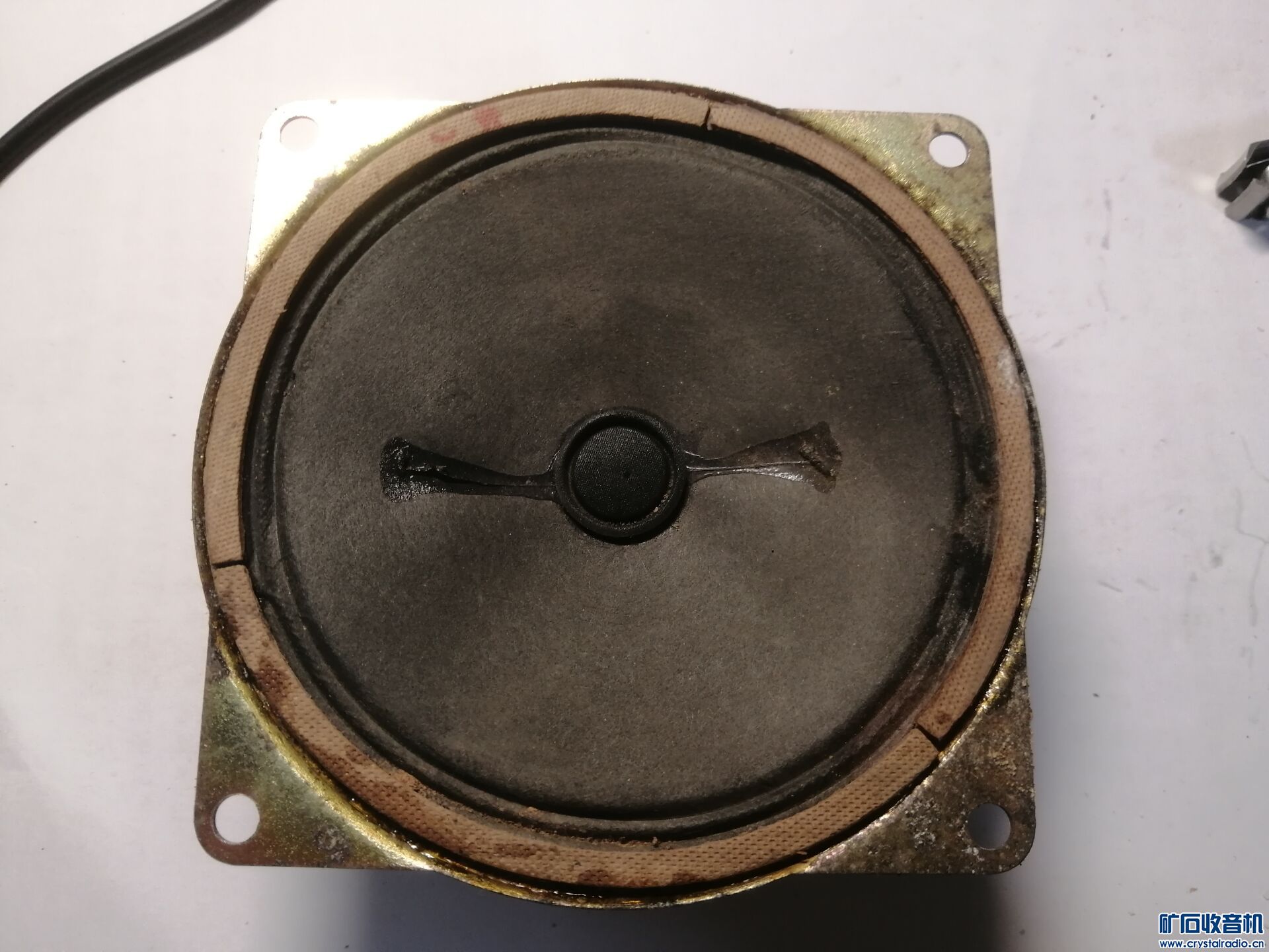

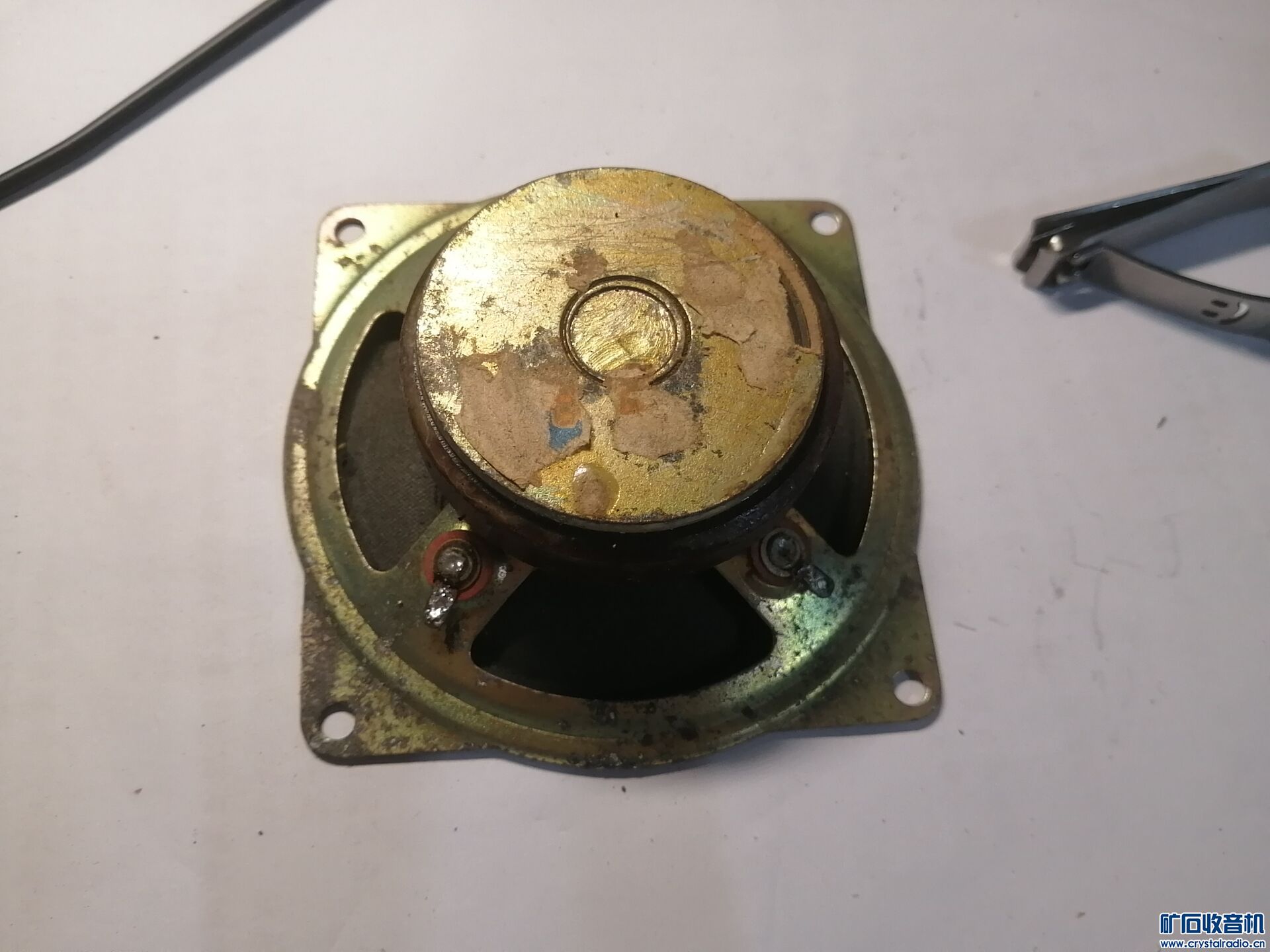

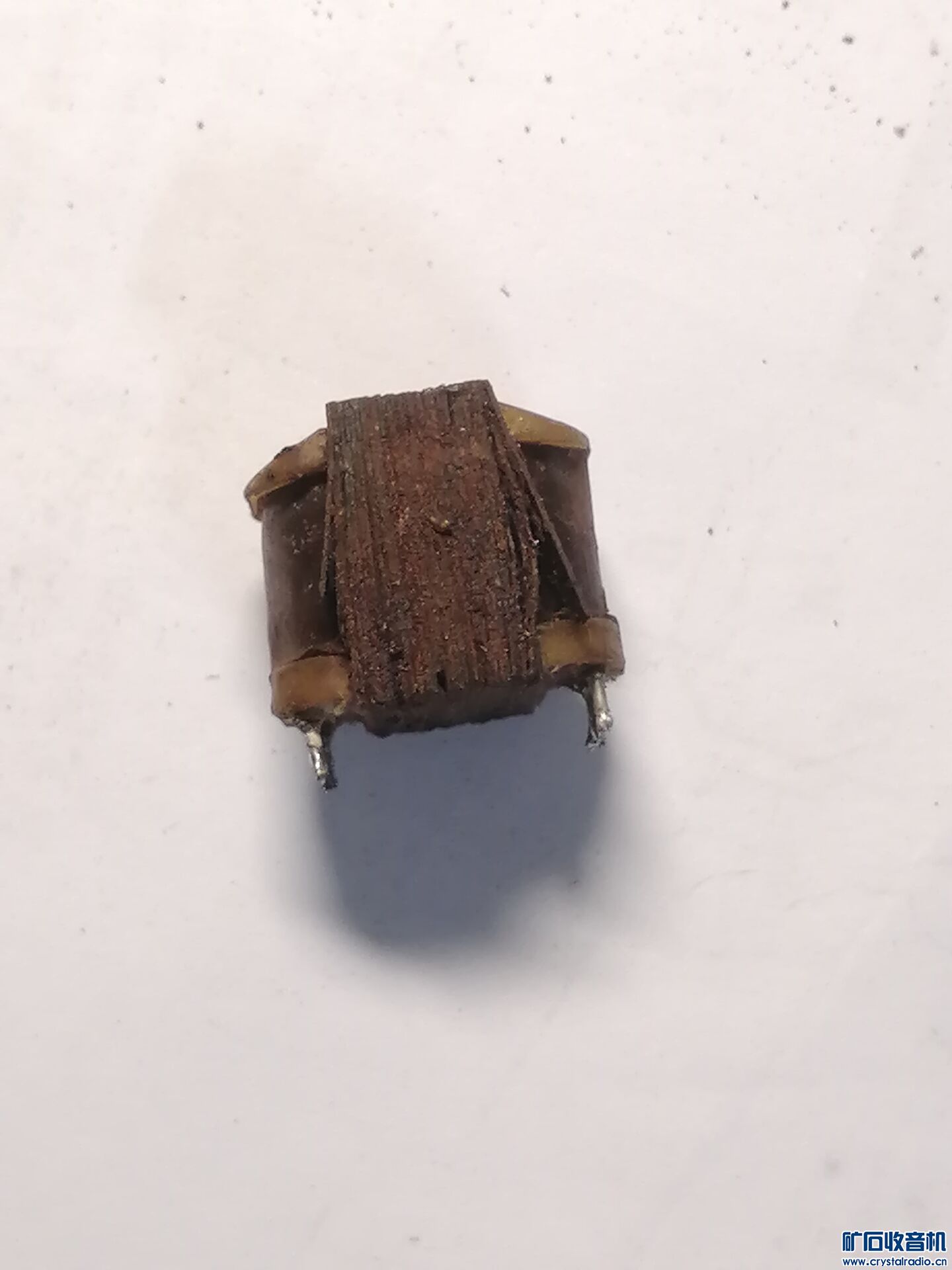

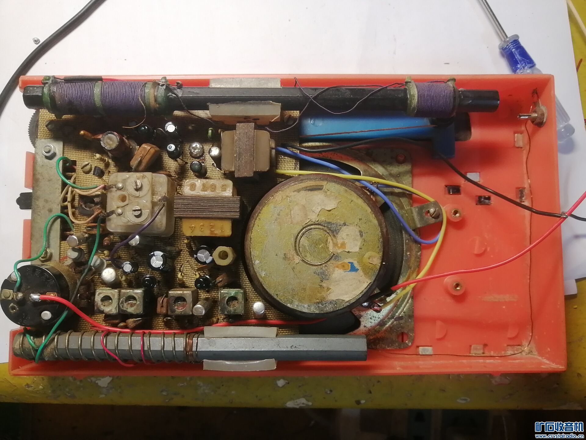

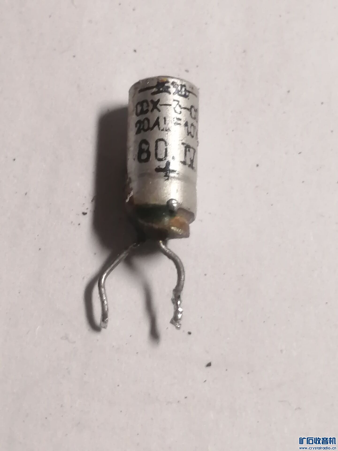

熟练的拆机,发现这机器之前受潮生锈很严重,万用表测量各线圈发现输出变压器初级一组线断了,于是先更换输出变压器。再通电试机发现无声,注入音频信号却有声,但音量只能说尚可了。

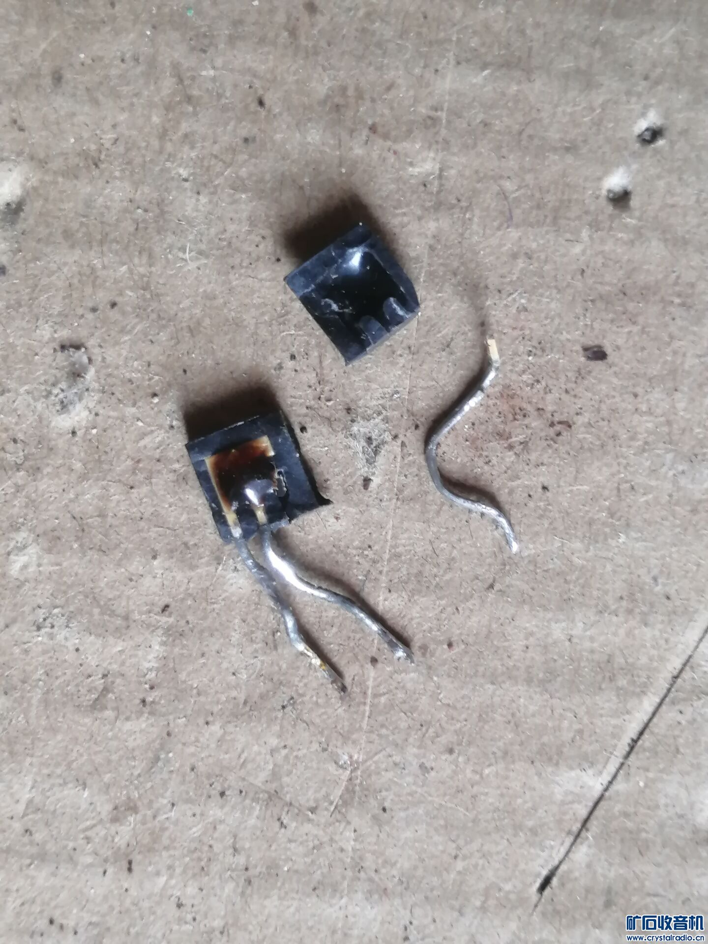

检查变频级,发现振荡信号正常,那就开始检查中放,中周通那就查元件,查元件先测静态电流,发现一中放三极管无电流,这不对,直接检查三极管,发现三极管解体了。
看来当时的塑封三极管真不行,于是找来9018H换到了变频级,找来了3DG111把其他硅管全部换上,见有电解电容漏液又更换掉所有电解电容,仔细调整各三极管静态电流之后发现收音正常了!唯独声音不是很大。
观察电路发现,低放三极管发射极对地有300Ω电阻,这样反馈会很深,增益也不会大,于是找来个47uF电容并联在这电阻上,音量终于到了振聋发聩的境界,我很满意。

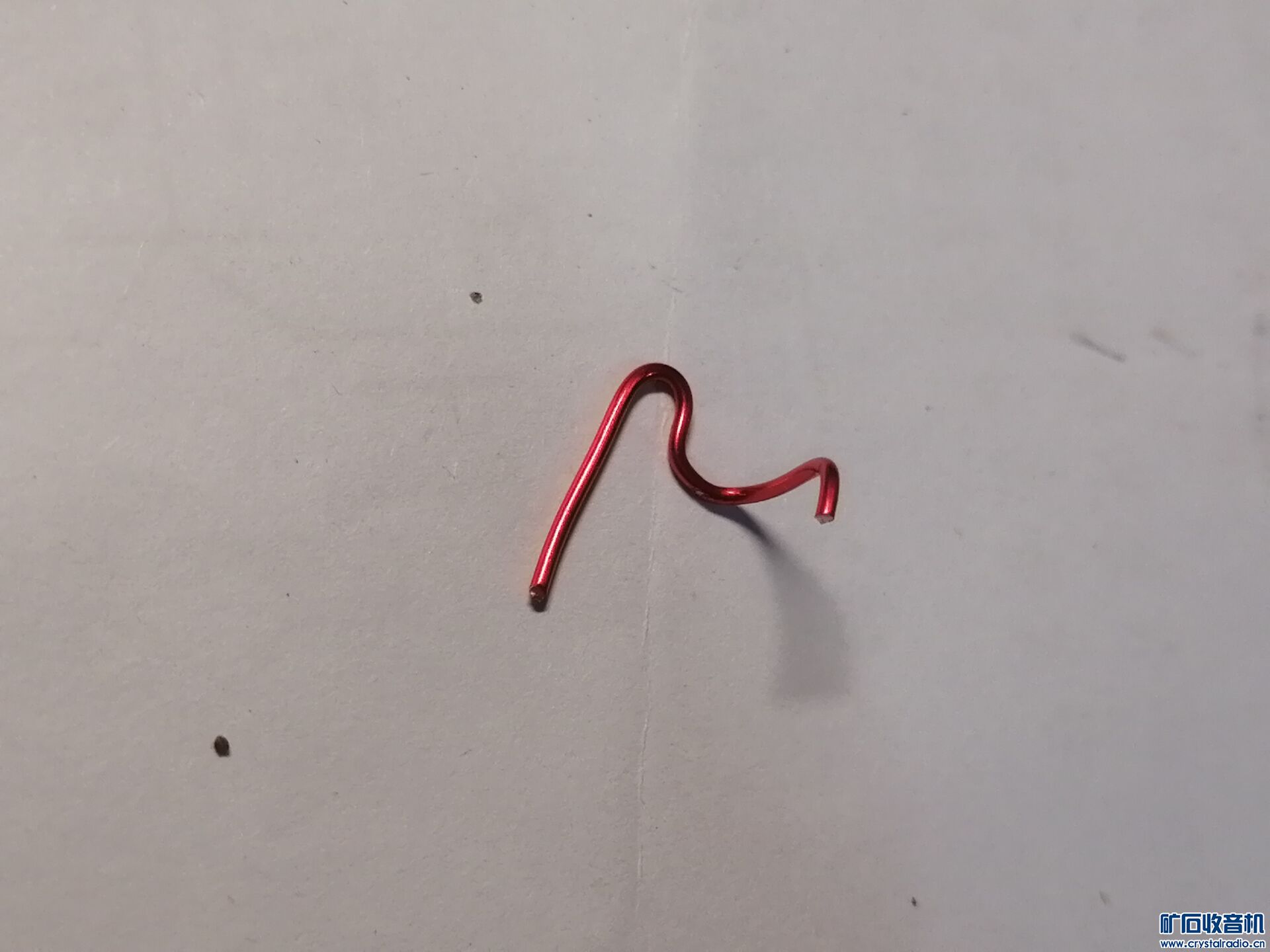

最后清理卫生,洗去灰尘和铁锈,恢复调谐拉线,发现没有调谐指针用漆包线弯了一个,用起来感觉也可以。重新将这台收音机装好后,打理到此为止

用电解电容器并在300欧电阻上,失去交流负反馈,声音就不动听,还有毛病没解决;查C21/C22/C23是否漏电,是否容量变小(C21)。
发表于 2023-7-8 11:25:24 | 显示全部楼层
这收音机基本上就是凯歌4B-15A的硅管版呀,电路结构一样,只不过六管改成了七管。都是双调谐一中放,标称灵敏度更高了。

用电解电容器并在300欧电阻上,失去交流负反馈,声音就不动听,还有毛病没解决;查C21/C22/C23是否漏电,是 ...
C21起初干涸了,一点声音没有,换完了C21查完所有电容才准备加电容。其实不加电容音量也够用,但我个人不喜欢小音量,用了七管就得音量大些,否则修正失真而多用一个管子,不太值。这种平民级收音机不应该讲音质

音量不足先检查BG4/5静态电流和检波管D4是否不良(无配件可与D3对调一试)。
