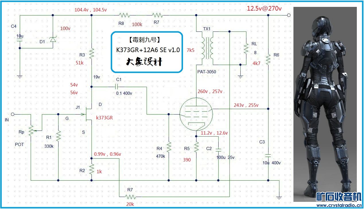

二、电路和制作
经典电路,不再赘述:
还是做个说明:
第一级放大用了结型场效应管K373,东芝管原产,效果远远胜过6n2、6J1之类的低价电子管,大家一试便知。
焊板连线开声,十几分钟的事:
直流工作点测试,参数完美符合预期。

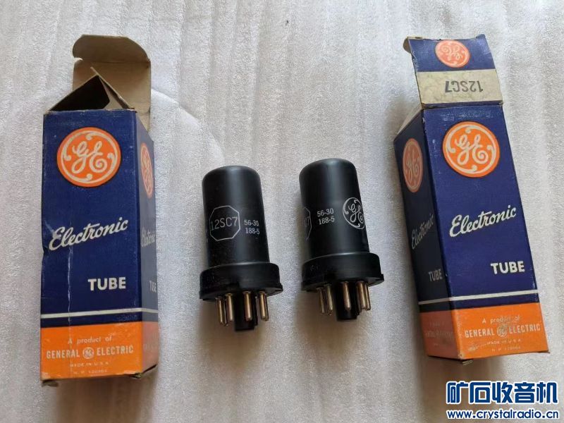

补充:由于12A6管脚和6v6兼容,工作电压也一样,只是阴极电阻值不同,所以上面的制作直接用了6v6的板子。
为它专门做的板子是12SC7推12A6,因为突发一个奇想:制作一台全铁壳管的机器,铁甲威龙。为此又买了一箱12SC7,整流管5T4比较贵,打算用1007铁壳管。
这箱12SC7年份有1956、1958、1961几种,也有很多是同批次的,比如上图这对,编号188-5代表生产厂家,56-30一般代表1956年第30周生产。

发表于 2023-8-2 16:56:07 | 显示全部楼层
场效应管一级推,增益够吗?
发表于 2023-8-3 06:54:45 | 显示全部楼层
请您玩得起吗?
 楼主| 发表于 2023-8-3 12:12:08 | 显示全部楼层
sjta 发表于 2023-8-2 16:56
场效应管一级推,增益够吗?
k373Y一级放大倍数是60多,GR的数字忘记了,应该是够的。
