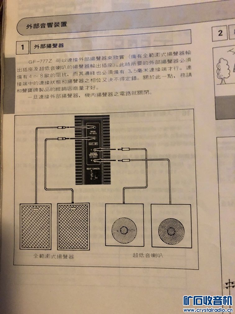

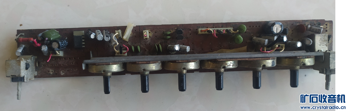

夏普777录音机就右侧的两个喇叭响,有谁知道是什么原因吗,不应该这样啊,电位器都换了,还是不行,哪位大师高手给看看。谢谢啦。
发表于 2023-7-8 00:34:56 | 显示全部楼层
先判断故障是前级还是后级 后级故障跟电位器没关系 电位器不好可以绕过电位器 可以用短接法临时试一下
发表于 2023-7-7 22:11:05 | 显示全部楼层
请注意,确定集成功放电路是正常的,检查几个插孔是否接触良好?

SP5/SP6是超低音喇叭(中间两大喇叭),故另外用了一块HA1392。
发表于 2023-7-7 17:56:03 | 显示全部楼层
这种毛病不难修,
一般是转换开关,电位器,功放集成电路不容易坏。
信号注入电位器,有反映吗?
嘟嘟声?
发表于 2023-7-7 18:21:52 | 显示全部楼层
推喇叭的是HA1392。捋着集成块的输入端,很快故障就能查明
发表于 2023-7-7 18:46:45 | 显示全部楼层
看看平衡电位器是否调偏了。

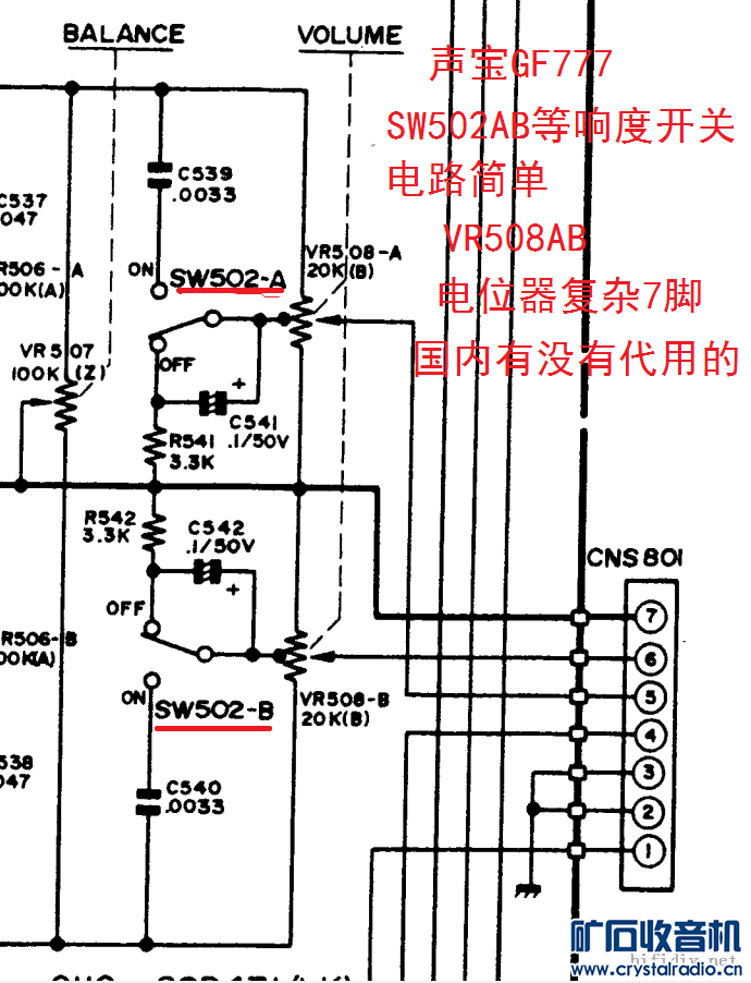

现在只是R声道响,就是我画圈的喇叭响,证明两块HA1392都是好的,他有6个特殊电位器,是不是还有电位器损坏的,不知道是哪个,这个电路特殊,一个声道分别是两块HA1392的一个声道,有点弄不明白了。
特殊就特殊在这里,中间的两个超低音喇叭只有一个响,也就是说一个超低音喇叭和另一个全频喇叭响,另一个超低音喇叭和另一个全频喇叭不响,这就困惑了。
悠然自得哈 发表于 2023-7-7 20:23
特殊就特殊在这里,中间的两个超低音喇叭只有一个响,也就是说一个超低音喇叭和另一个全频喇叭响,另一 ...
1. 将平衡电位器VR507调至中点。
2.用耳机听左右声道是否正常......慢慢查吧。

 楼主| 发表于 2023-7-8 19:50:45 | 显示全部楼层
谢谢各位的支持和帮助,两个电位器都有嘟嘟声,应该是前级有问题,因为各个转换开关、插接件太多,我慢慢查吧,在此谢谢各位大师了。
