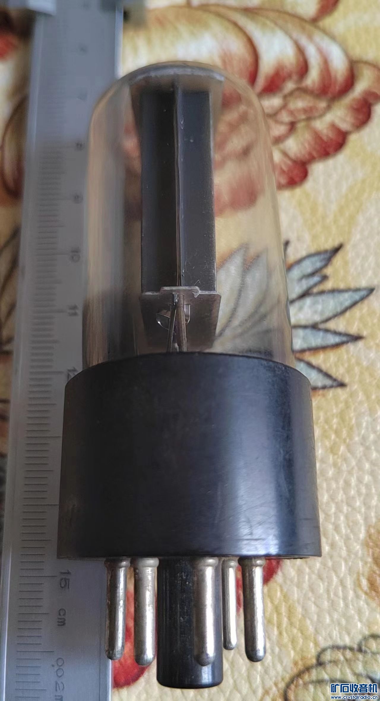

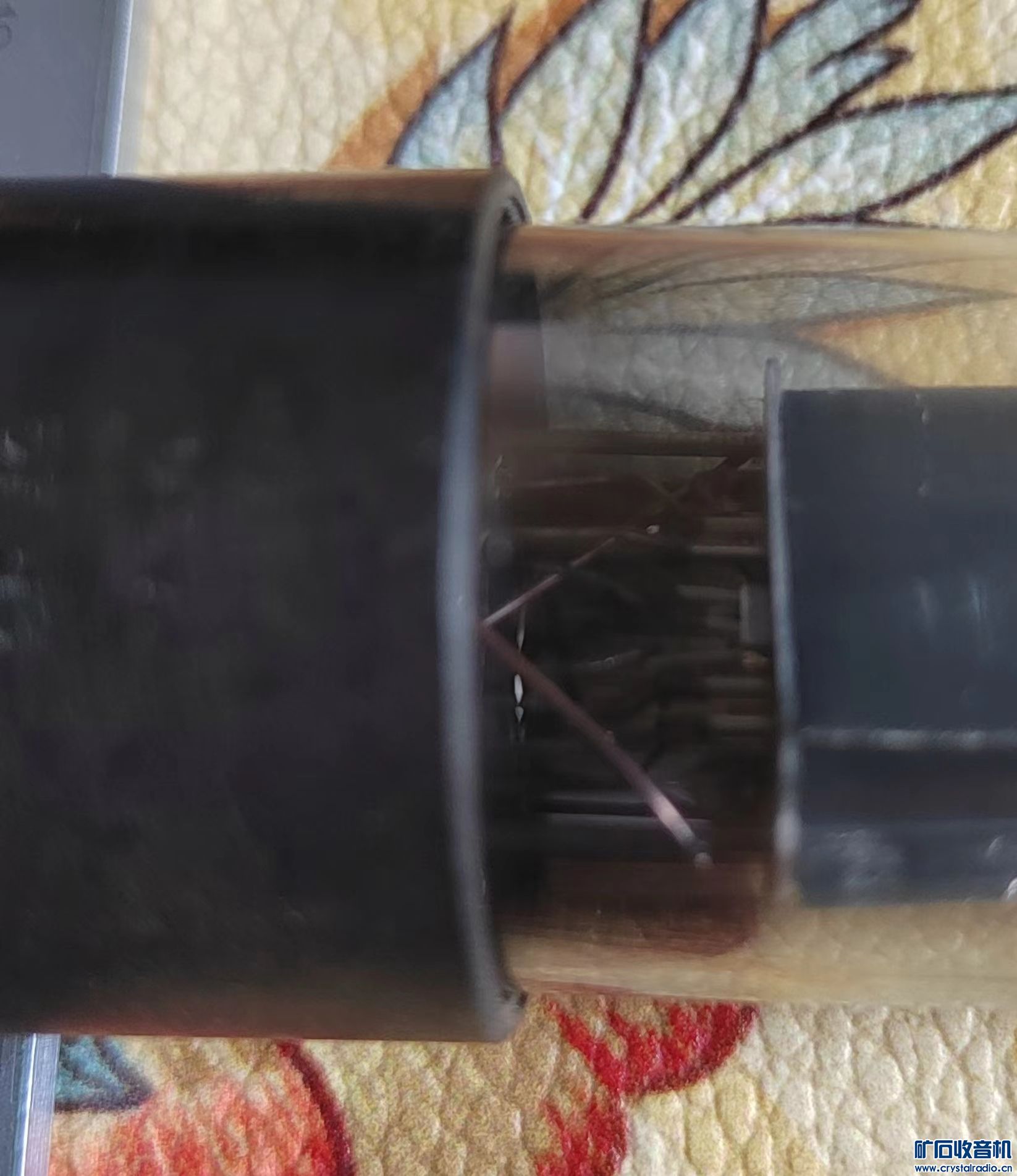

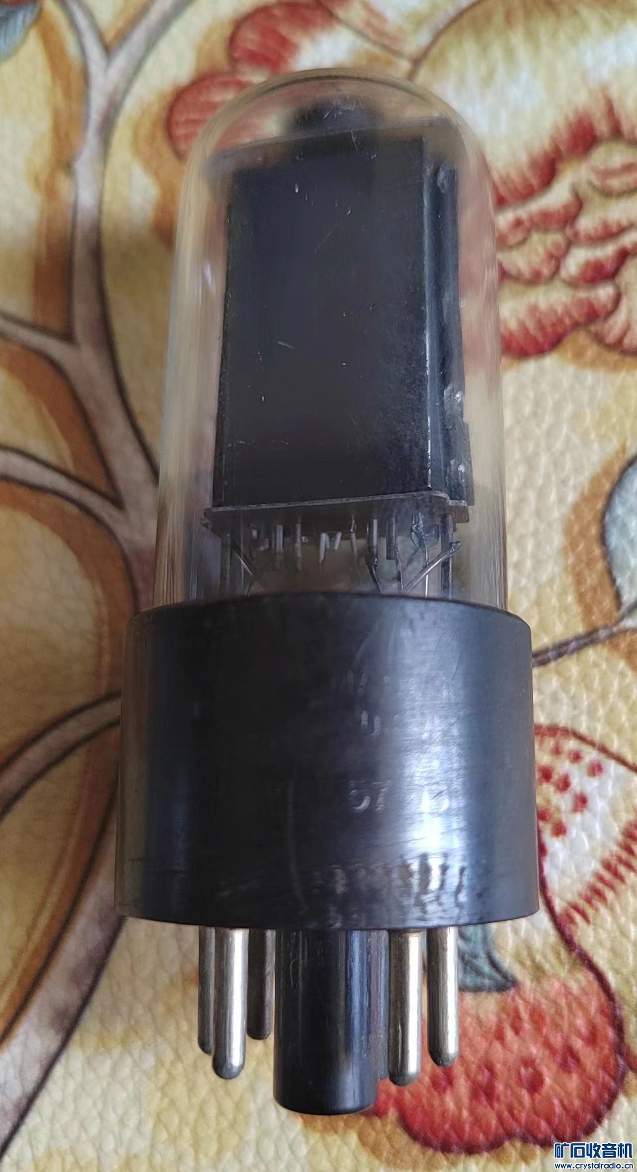

这是一只美国的电子管,2-7脚是灯丝,管子底部有矩形双环。请朋友们看一下大概的型号。
发表于 2023-7-7 15:43:53 | 显示全部楼层
好像*L6你需要把灯丝点成暗红色,以确定灯丝电压。如果是*L6,灯丝电流就是0.15A。上表测量丝压与丝流。
发表于 2023-7-7 15:44:21 | 显示全部楼层
这种方屏5极管是老工艺,应该是6Y6

发表于 2023-7-7 16:16:38 | 显示全部楼层
qiuchun63 发表于 2023-7-7 15:54
谢谢版主,我测一下。
25L6g与50L6g都是这样的屏极。6Y6也是但是它很少有。
 楼主| 发表于 2023-7-7 19:30:13 | 显示全部楼层
给灯丝加了6.3V,电流是1.25A。应该是6系列的管子。
发表于 2023-7-7 19:44:33 | 显示全部楼层
那80%的可能是6Y6管,灯丝6.3V,1.25A。
 楼主| 发表于 2023-7-7 20:01:57 | 显示全部楼层
隔壁的同学说也可能是6W6,但从灯丝电流看更像6Y6,6W6的标称电流是1.2A。

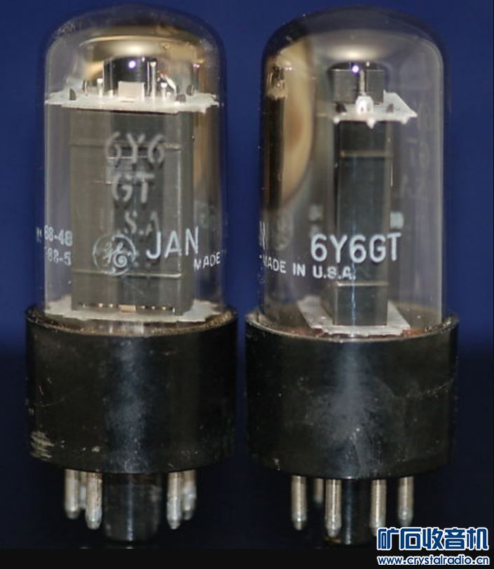

发表于 2023-7-7 20:21:30 | 显示全部楼层
就是6W6,确诊了。
请看
https://img.alicdn.com/imgextra/ ... PX_!!2697288623.jpg
发表于 2023-7-7 20:36:14 | 显示全部楼层
对比一下6Y6的管脚,其中有一空脚。
 楼主| 发表于 2023-7-7 20:55:45 | 显示全部楼层
海河 发表于 2023-7-7 20:21
就是6W6,确诊了。
请看
这个照片的更像我的照片
 楼主| 发表于 2023-7-7 20:59:53 | 显示全部楼层
感谢两位版主和热心的坛友。在清理收藏的一些管子,后面还会有一些管子请大家帮助识别。
发表于 2023-7-7 21:20:01 | 显示全部楼层
6X6系列管子的灯丝都是2-7,6L6 6G6 6Y6 6F6等都是,早期的是矩形屏,后来发展各种屏,这种矩形的就不考虑后期型号了。不会早于6Y6。
