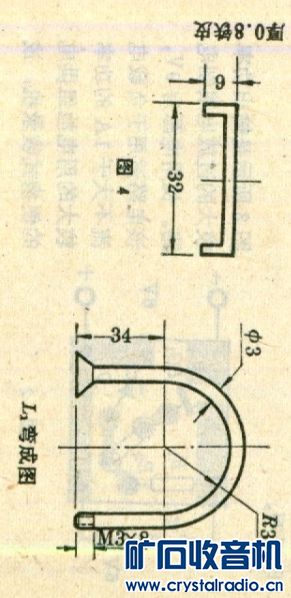

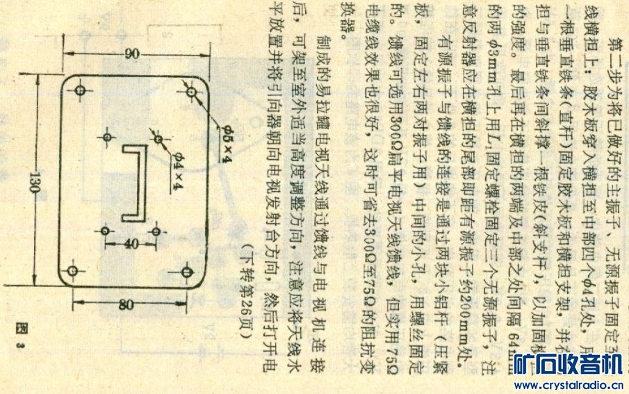

刚好翻书--翻到--
发表于 2023-7-7 09:49:48 | 显示全部楼层
是一边各7、8个易拉罐串联,
典型的半波振子天线

患有两个--上丢了--有点大--谱图,分了几个
