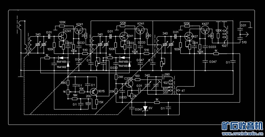

用sprint-Layout6.0软件学着画了一个电原理图。这个电原理图,是求知超版设计的两级调谐高放收音头。该图整体布局还说得过去,但有些地方显得拥挤,走线肯定也有可以优化的地方,在这里献丑了。

发表于 2023-7-6 22:52:41 | 显示全部楼层
建议直接用立创EDA,简单更实用。
发表于 2023-7-6 18:29:16 来自手机 | 显示全部楼层
画的漂亮,赞!如果能改成白底黑线就更好了!

发表于 2023-7-6 19:04:02 | 显示全部楼层
需先画符号,也挺麻烦的,用立创画省事
发表于 2023-7-6 19:07:08 | 显示全部楼层
转过来
发表于 2023-7-6 19:18:03 来自手机 | 显示全部楼层
要画的漂亮,就得这么干。缺点就是只能看,打印,或转图片都没问题。但不能生成网络。
发表于 2023-7-6 19:34:16 | 显示全部楼层
用sprint-Layout6.0画如此漂亮,赞
发表于 2023-7-6 22:33:03 | 显示全部楼层
把负片转成正片,转的好!

发表于 2023-7-17 23:48:45 | 显示全部楼层
用protel,dxp来画就可以生存网络表了。
发表于 2023-7-18 00:37:53 | 显示全部楼层
原理图先用Ni Multisim画原理图,仿真模拟测试。然后再kicad画图画板子。kicad画板子入门确实简单很多。

发表于 2023-7-19 00:09:51 | 显示全部楼层
本贴的意思是用protel,dxp的PCB板块来画原理图,就不容易生成网络了。实际上也可以,相当于用封装来生成网络,可能工作量很大,没有意义了。
