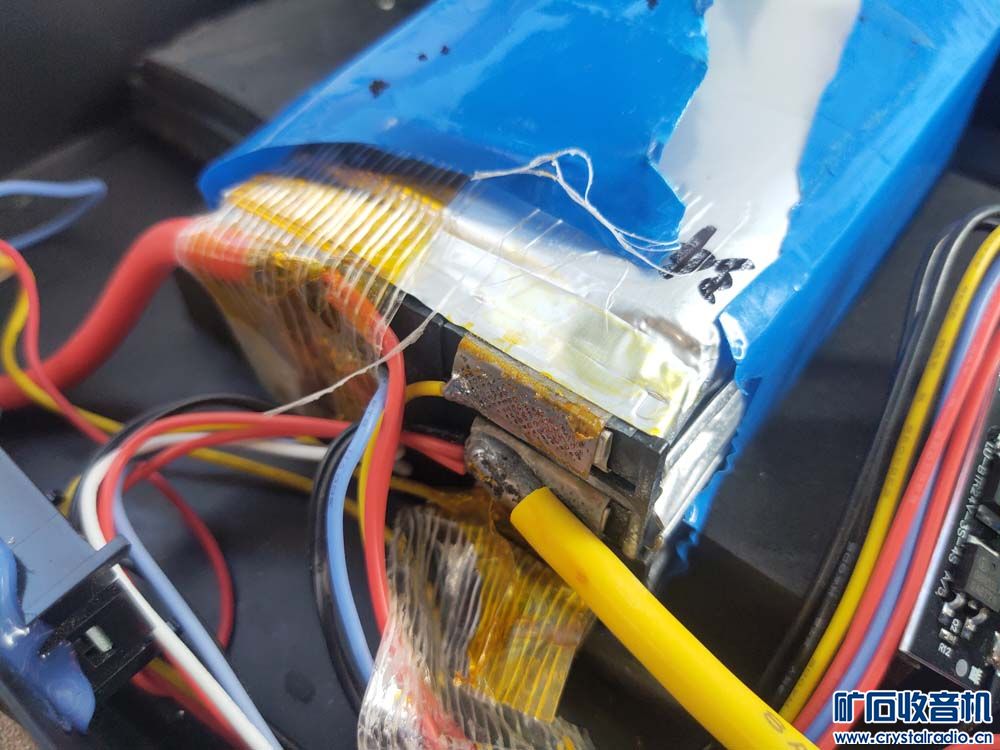

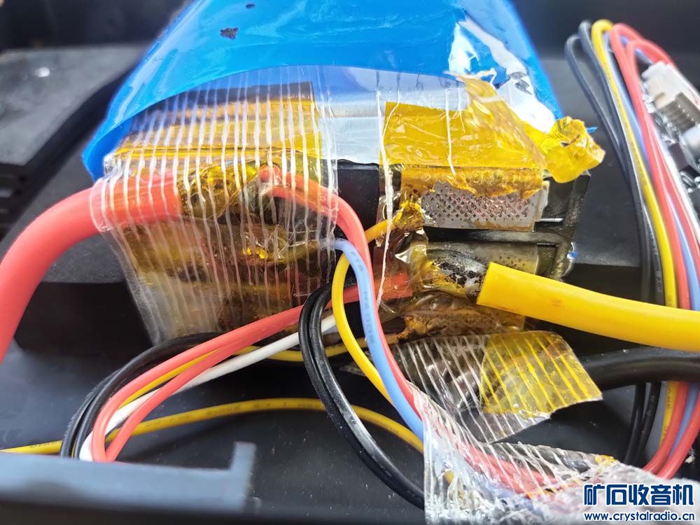

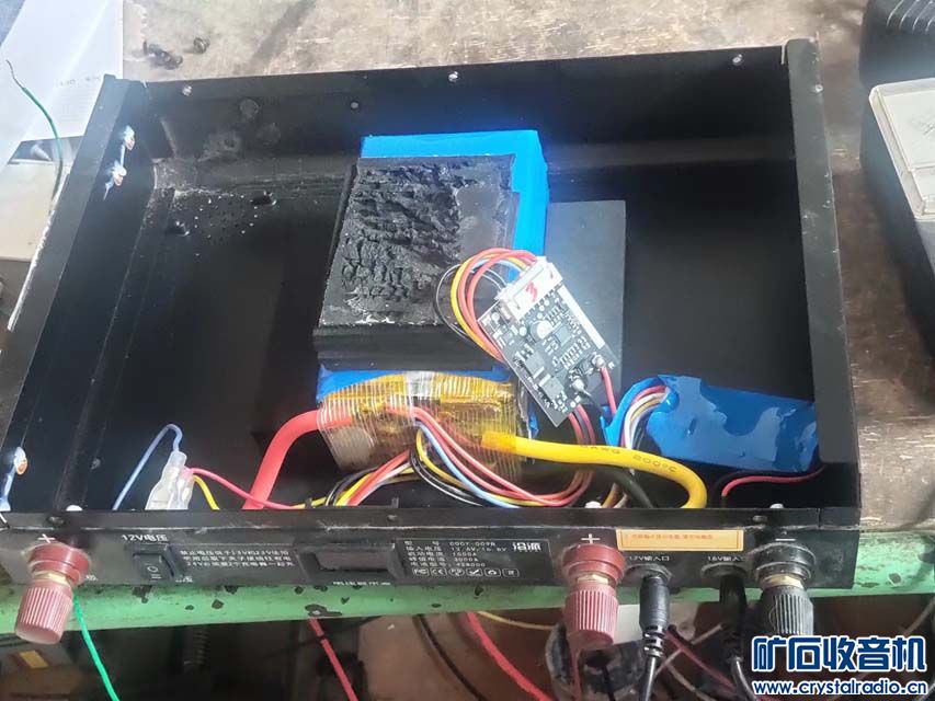

12V和24V两个接线柱,各用一个充电器充电,一个12.6V一个16.8V。12.6V这边不能充电,保护板上检测电流的R012电阻不通,手头没有,并了3个0.1
欧的还是不充。外接个汽车灯泡进行充电,断断续续大概充了2小时?大概吧,电流0.8A。充了半天电池电压没有,充电时0.1、0.3、0,拔掉充电器全是0,看来电池坏了。人家让我把保护板修好,电池他解决。保护板不知道换了那个电阻能不能好(芯片有没有坏),那个再说,这个线看是直接焊到锂电池上去的,那么粗的线需要较长时间,这样焊安全吗?不了解,别焊着火了。电池标7072130这是型号?尺寸约长130宽73厚48mm。

里面很空啊,为什么要做这么大一个箱子呢?

大电流输出,不能锡焊。
 楼主| 发表于 2023-7-7 08:14:54 | 显示全部楼层
细节,电极是宽箔,进入电池有一段距离再进入电芯。
发表于 2023-7-7 08:33:48 | 显示全部楼层
可以锡焊,但电池锡焊一般要求三秒以内,所以你的烙铁估计至少要300W以上的大烙铁头的,不然3秒肯定焊不住,时间长了电池就会有损伤,还有个前提,电极转过镍,有些电池没转镍的话,铝很难能焊住
