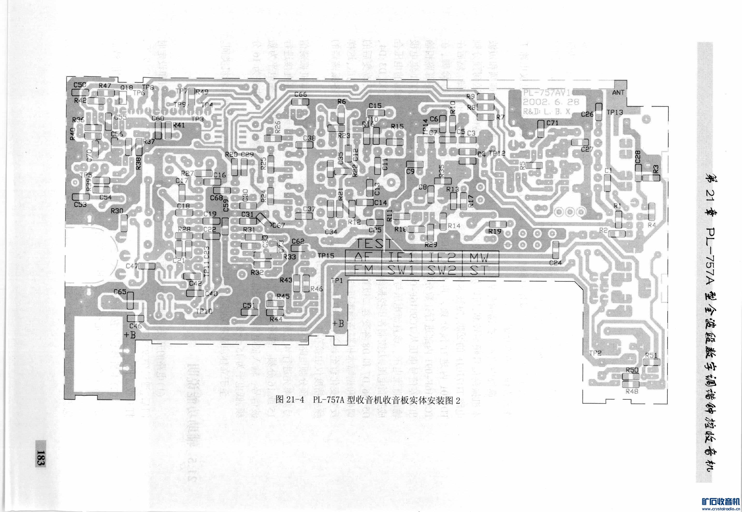

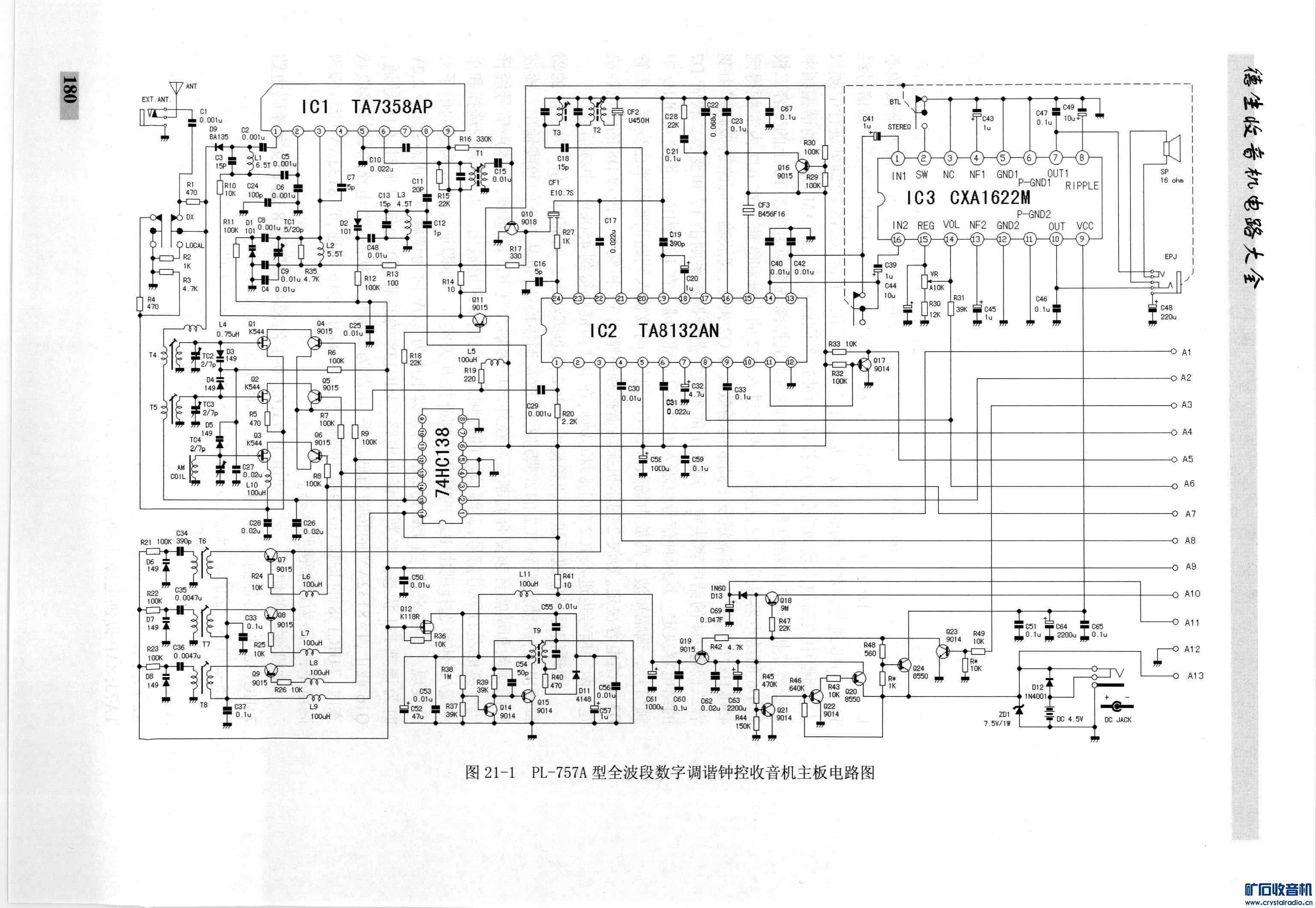

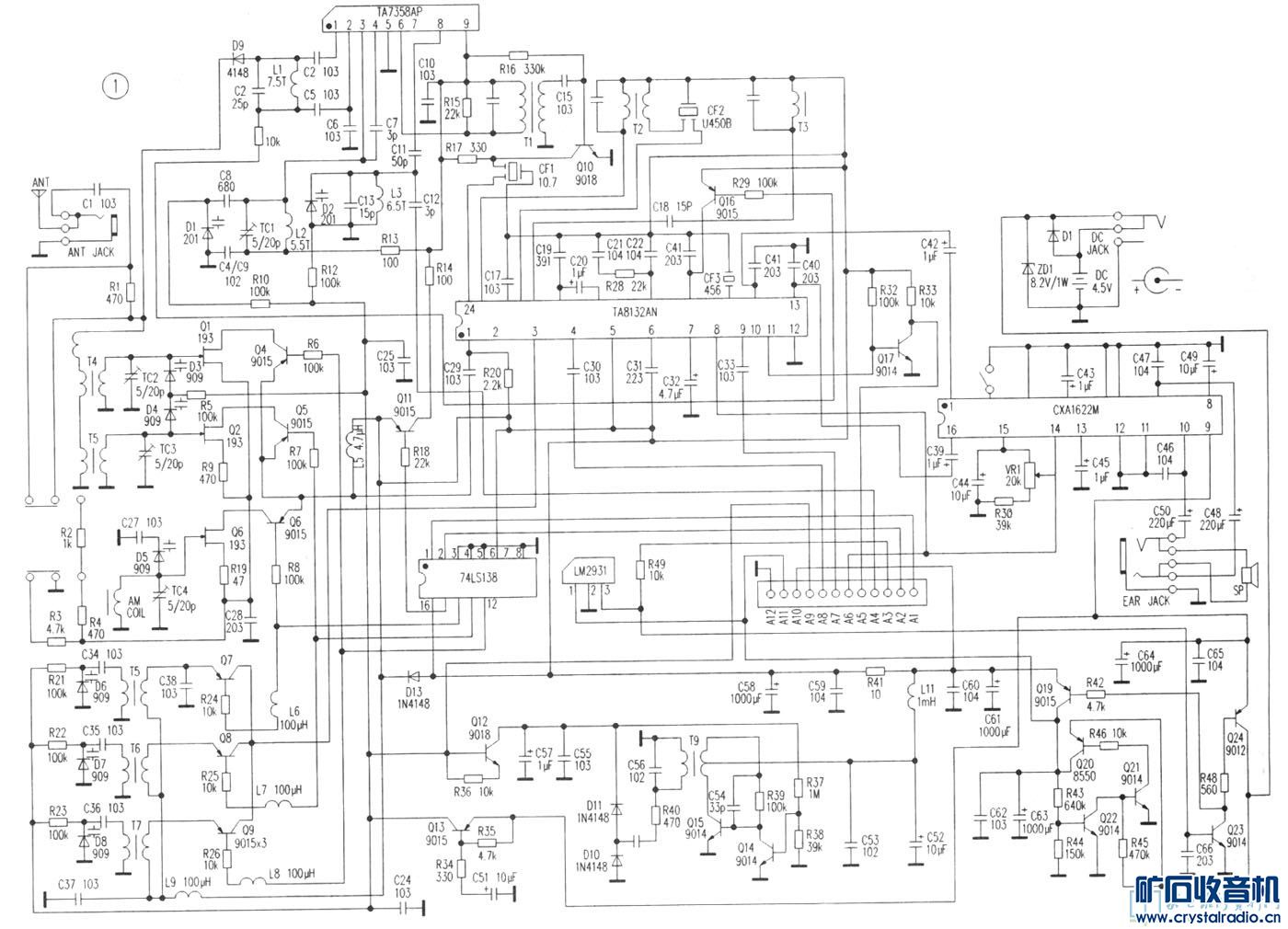

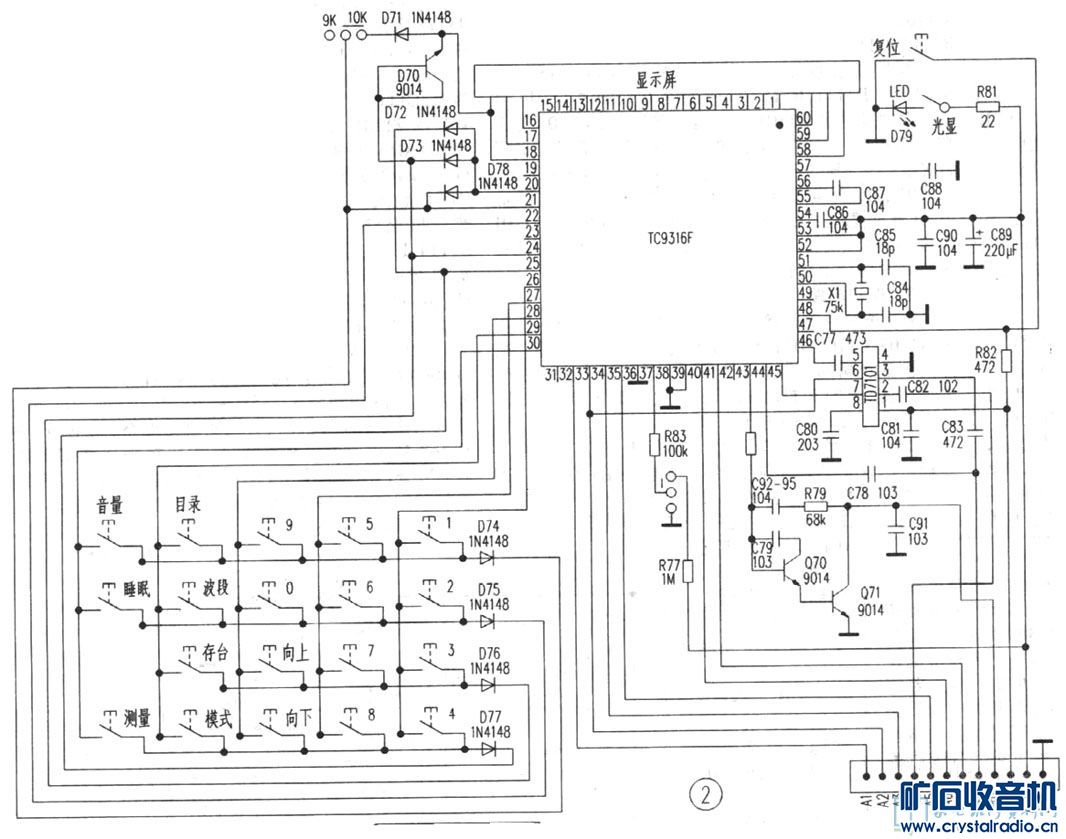

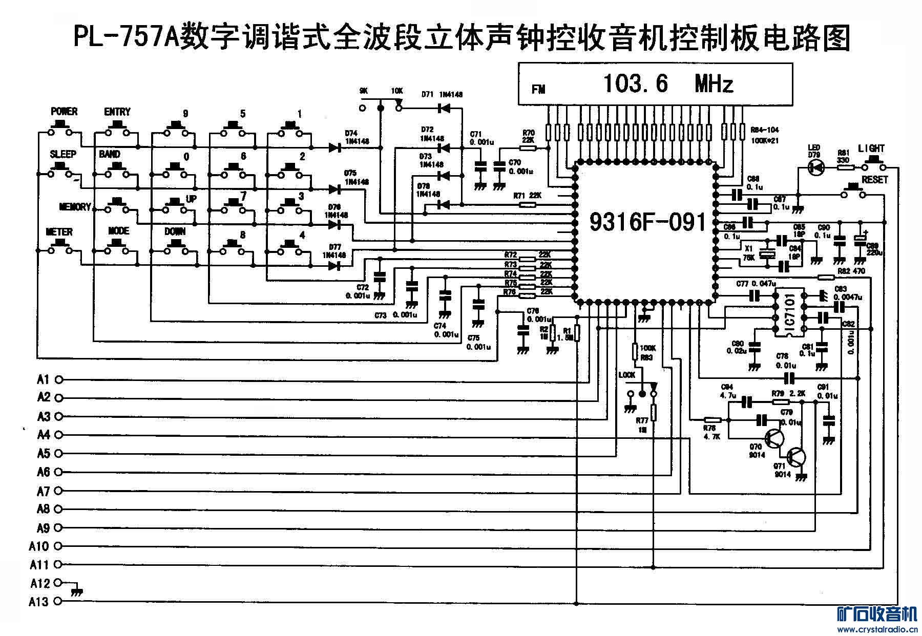

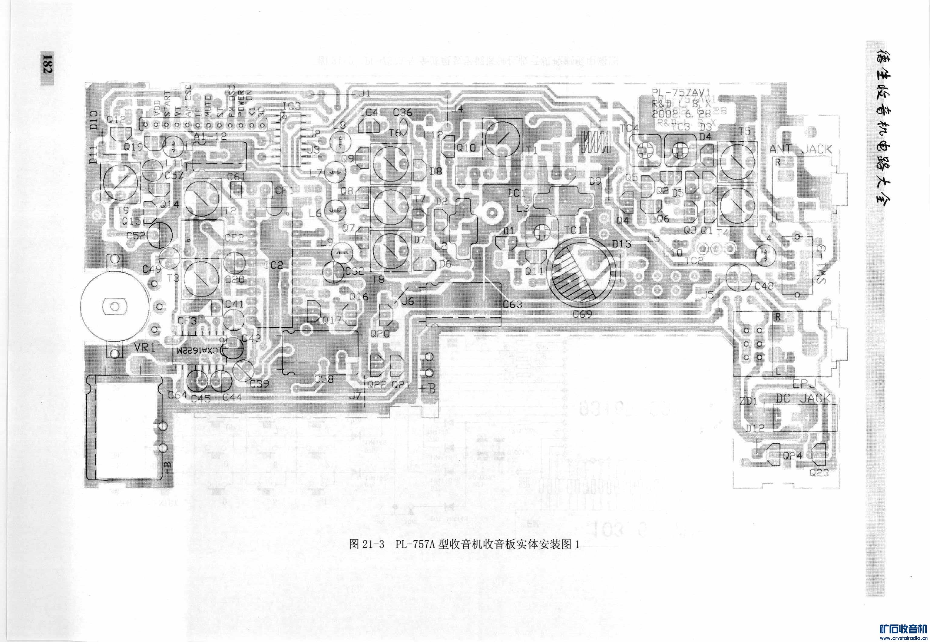

一台德生pl757无时钟显示不开机,测控制板排线11脚无电压,查大板是双层走线,看了半天,本来散光老花眼,高度眼镜加高倍放大镜,还是不行,板上开关管排列不知,为免伤其它,特求坛友帮助求图,如有维修思路也请提供,先行礼感谢。

有图就是好,楼上是757A,手上是757,另件布局大致一样,但Q20的e极由过孔到电源插座的连线断,这段线与楼上757A图不同,连上后控制板得电,修复。
再谢988931、纳米两位老师的倾力支持。
