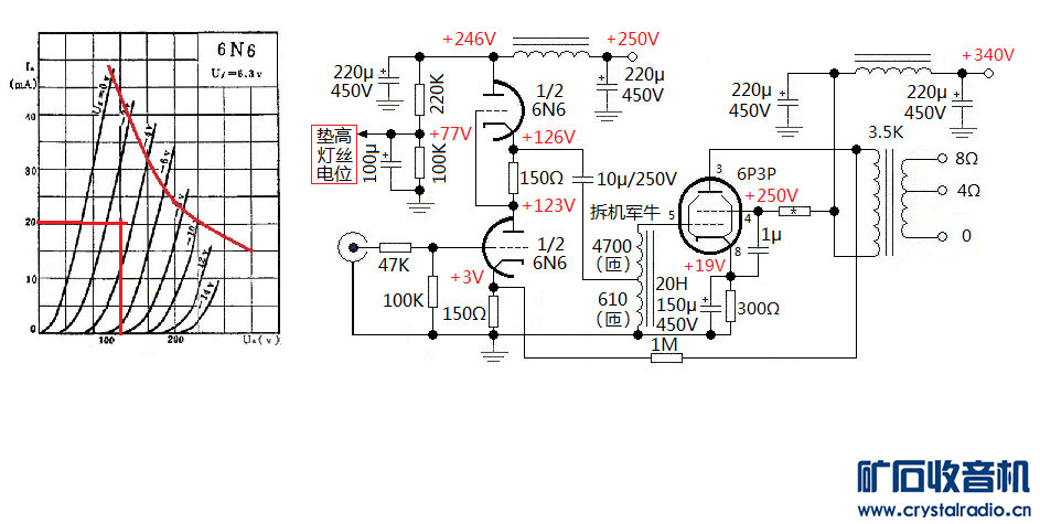

jupeter 发表于 2023-7-23 09:26
帘栅压应该对阴极是250V吧,要是对地250V有点奇怪。
是的,帘栅压应该对阴极,这里标注不严谨有误了!

发表于 2023-7-23 13:55:23 | 显示全部楼层
你这对拆机军牛4700匝/610匝,你是如何知道的?
拆机军牛1-2是多少H,2-3是是多少H.
.可以匝数少在上,匝数多在下试试。
发表于 2023-7-23 14:06:18 | 显示全部楼层
老胆LAODAN 发表于 2023-7-23 09:31
是的,实听结果低音不足,看来是这个音频牛的问题,小音频牛不堪大用,制造宣告失败!
人家原本设计就不是应用在HIFI领域,军机以响为主
 楼主| 发表于 2023-7-23 16:40:10 来自手机 | 显示全部楼层
有资料介绍,我找找看!

 楼主| 发表于 2023-7-23 16:58:17 | 显示全部楼层
我无仪器,无法进行更深入的测量,全靠耳朵实听!
发表于 2023-7-23 20:02:35 | 显示全部楼层
你是参照6N6的曲线图计算设计电路对吧,电路中是实际测试的数据吧。

 楼主| 发表于 2023-7-23 20:34:26 来自手机 | 显示全部楼层
此图所标,系参考曲线初放,不是实测数据,现已宣告试制失败,不再深入探究!
发表于 2023-7-23 21:03:05 | 显示全部楼层
电路是焊机后万用表实际测试的电压数据吗?。
