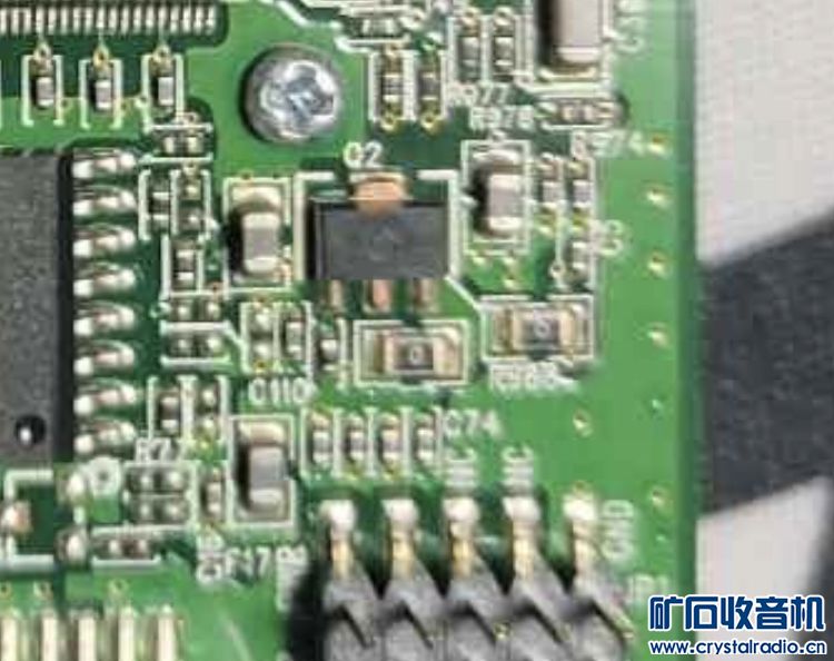

雷击后网口灯常亮,其他都正常,用另一个网桥配对后可以登录管理界面,就是网口不管用,连接不上,听别人说换了交换芯片就好,现在不知道哪个是交换芯片,求指点,loco m5。

拍图时,手不要抖……

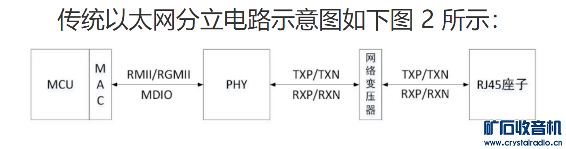

发表于 2023-7-5 09:38:32 | 显示全部楼层
看错问题了,请无视,抱歉!交换芯片理论上应该是图中面积最大的那颗吧,按原理图逐级检测看看。

935482411 发表于 2023-7-5 09:36
拍图时,手不要抖……
看图,Q2有点不对,通电测试一下它先
下面有高清图
 楼主| 发表于 2023-7-5 10:52:24 | 显示全部楼层
好的多谢了朋友
发表于 2023-7-5 10:57:21 | 显示全部楼层
看到了,拍清楚了,这样看Q2,看不出问题。^_^
通电,先用万用表打一下它上面的三极管、二极管后,确认它们都没有损坏再考虑芯片问题吧……
发表于 2023-7-5 11:03:00 | 显示全部楼层
Q2,丝印BH,对应的三极管PNP型,测量一下对不对^_^

发表于 2023-7-5 11:21:22 | 显示全部楼层

发表于 2023-7-5 11:47:05 来自手机 | 显示全部楼层
只用万用表检测,不要动烙铁拆焊。
雷击,如果通过网线进来,一般问题在靠近网口附近。也不排除通过网络变压器进入其他芯片造成其他芯片损坏的可能。
所以,只要检查出哪里不对,将它提出来分析先。
还有,印字1307,内部应该是1:1隔离变压器结构,引脚相对,应该是对应的关系,也检测一下。
网络变压器电路,应该有限幅措施进行保护。看一下它周围的元件有没有被雷电击穿现象。
发表于 2023-7-5 11:57:51 | 显示全部楼层
印字1307的1:1隔离变压器损坏可能性最大,每一道防线
