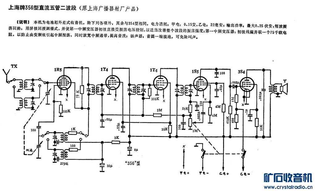

  朋友家里有多只3S4和1R5,均为进口电子管。问我要不?因为对此二只管不懂,所以不敢领受。回家撇见6N4推4P1S单端,灵机一动,能否来个全直热式尝尝鲜?关键是不懂用那个理想点,前者是强放管,后者是振荡管,是否合适做前级推动?请老师们出出注意,行不行?其效果与6N4能有一比?先谢谢了!

美国的电池直流收音机用管,50年代前中国用1R5做收音机变频,3S4做末级功率放大,后来被更为省电的国产1A2П(1A2)2П2П(2P2)所取代。做单端推动可以试试。

   看了您的图,粗框框有了,一只是3AG1,  另一只是3AX31,好在电子管不象晶体管那样存在高低频之分,也就是说3S4完全可以胜任前级放大,有没有6N4的功效和声色又是另外一回事了,不知道我理解得对不对?

你理解的对,但电子管也有高频与低频之分,可是高频电子管一般都可以在低频电路里应用,你也可以用1R5接成五极管(有几种接法)试试。必须是灯丝直流供电。
