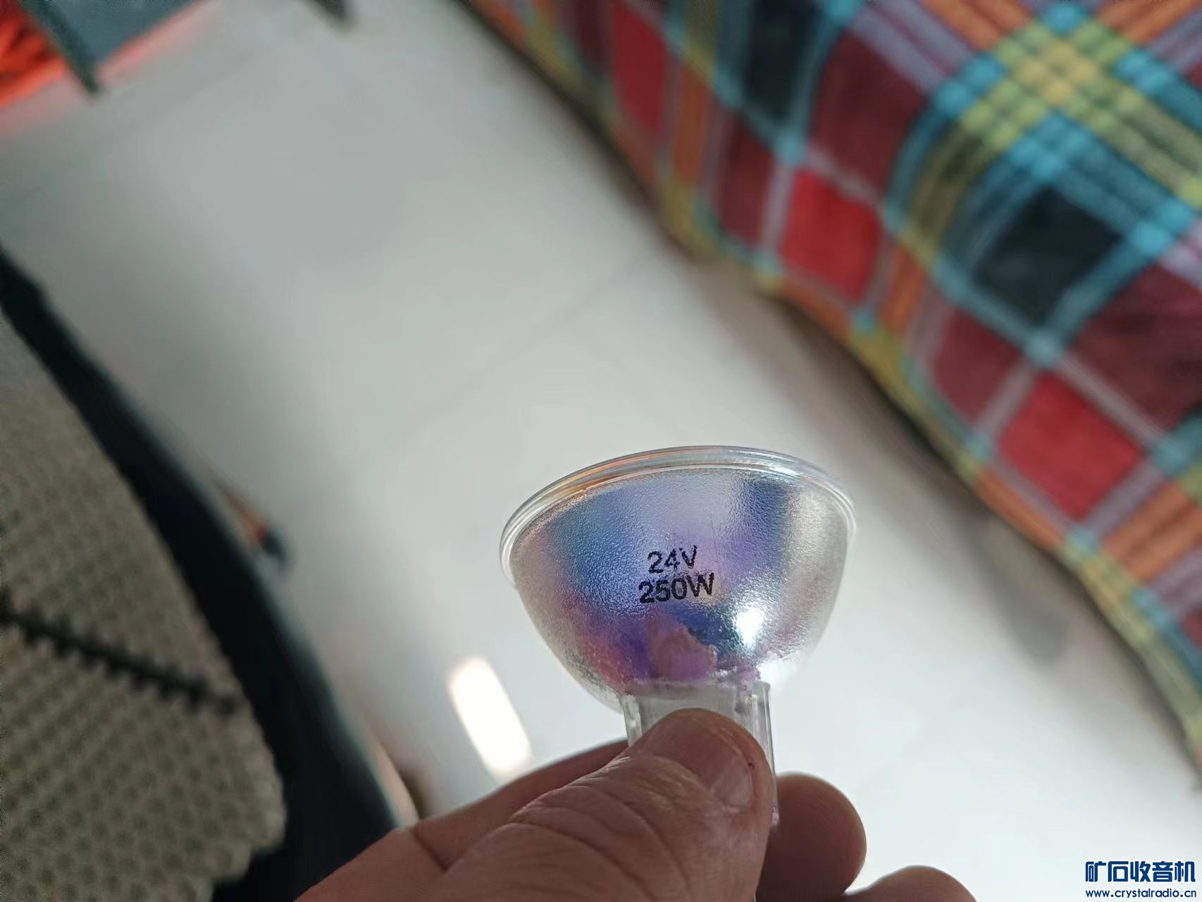

机器老了,灯腕的镀膜也有老化,但是买不到合适尺寸的(直径40-45mm,高20mm,圆孔),一个是哪里能买到这种灯腕?实在不行就重新镀膜,哪里能给镀膜呢?或者自己有没有能搞定的方法?
先感谢大家的回复!

 楼主| 发表于 2023-7-4 11:12:22 | 显示全部楼层
radio988931 发表于 2023-7-4 11:05
灯泡曾经更换过,至于灯碗这个没研究过
我这个是灯泡和灯碗是分开的,我发现灯碗里的镀膜有点老化,想处理一下,如果灯泡和灯杯是一体的,那就直接都换掉了。

 楼主| 发表于 2023-7-4 12:27:33 来自手机 | 显示全部楼层
先锋电子 发表于 2023-7-4 11:25
咸鱼再搜一个废品回收就有配件了
闲鱼没找到呢,没有我要的直径,不是大就是小,琢磨找个镀膜加工的也可以,也没找到。
发表于 2023-7-4 12:41:05 | 显示全部楼层
自己镀膜,用化学银镜法

发表于 2023-7-4 13:54:52 | 显示全部楼层
应该不是全反射镀膜吧?
以前,手术室的无影灯,也有类似的镀膜反射镜,但是不反射红外线(主要是热能),只反射有照明作用的可见光,目的是防止长时间照射手术伤口因此灼烧伤...
投影机也有类似的装置,防止把液晶屏“烤糊了”....

 楼主| 发表于 2023-7-4 14:32:25 | 显示全部楼层
whyljh3333 发表于 2023-7-4 13:54
应该不是全反射镀膜吧?
以前,手术室的无影灯,也有类似的镀膜反射镜,但是不反射红外线(主要是热能) ...
就是你说的这种,红外线应该是可以透过去,电影机灯泡也是同样道理(我个人理解),我这个灯碗中间有个20mm的孔,我找个图片传上来。
 楼主| 发表于 2023-7-4 14:34:16 | 显示全部楼层
这个图是我网上找的,灯口直径40-45mm都可以,位置可调,高度20mm,中间的孔也是20mm,我估计里面的膜应该是镀银。

发表于 2023-7-4 17:52:51 | 显示全部楼层
哪款放映机??一般钨灯的都能用这款灯杯
 楼主| 发表于 2023-7-4 20:45:27 来自手机 | 显示全部楼层
经典nn 发表于 2023-7-4 17:52
哪款放映机??一般钨灯的都能用这款灯杯
你说的甘光这个直径有点大,我这个机器是德国蔡司的。
