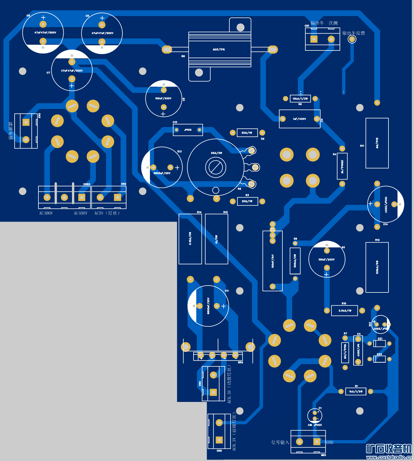

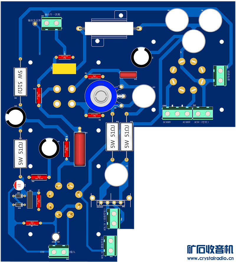

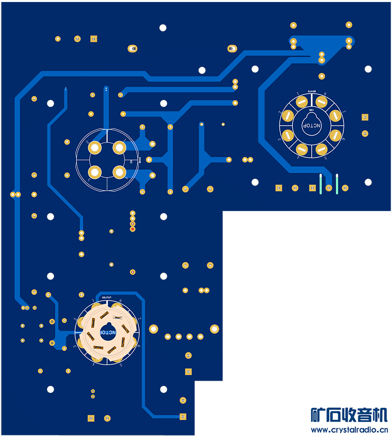

这是广东张工委托设计布局的一款300B单端胆机电路,参考日本线路图。左右声道双机箱镜像独立布置,板子孔位是根据他前期搭棚尺寸分布的,效果如下所示:

本电路算是私人定制款,受限于机箱尺寸孔位,自由发挥空间小了点,整体布局还算可以。后续看他的制作反馈。

PCB效果
