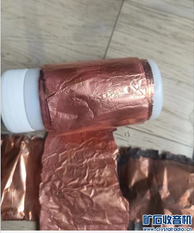

18650给彻底放电后拆解能得到80多cm的铜箔,这个东西用来做变压器的静电隔离层极好,再者就是做抗干扰中波测向磁棒天线的法拉第屏蔽,做电子管收音机木壳机箱内的短波天线都是好材料。我的经验是在通风处先拆出电芯,之后马上泡到白醋里面一两天后浸没在水盆子用壁纸刀慢慢从头拆。

18650动力电池明显重一些,估计就是铜箔和铝箔的差别
