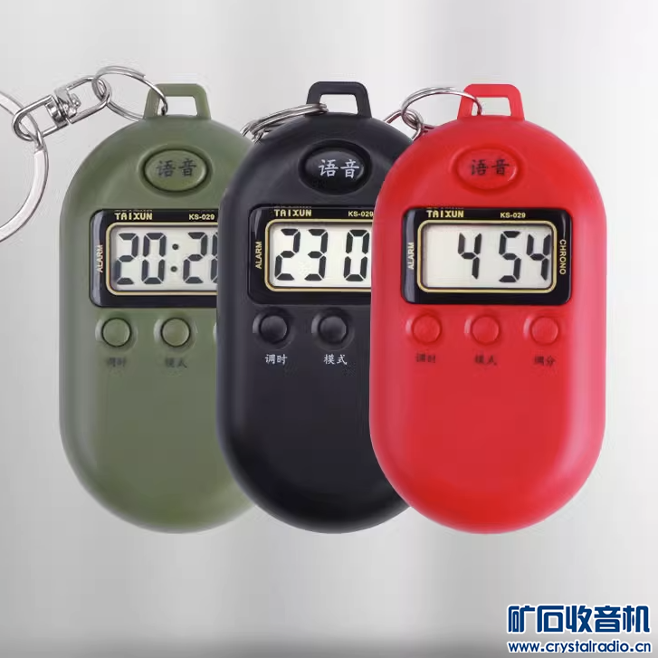

各位朋友大家好,请教一下,图片(挂表)物品所示的屏幕属于哪种段码屏,其驱动方式和常见的LED八字一样吗?
发表于 2023-7-2 19:15:56 | 显示全部楼层
不一样,时序比较复杂,驱动电平需要好几种,一般用专用芯片驱动,用单片机直接驱动不方便
 楼主| 发表于 2023-7-2 19:19:50 | 显示全部楼层
谢谢朋友回复,我想获取这种段码的驱动信号,处理后用来驱动LED八字,请问可行吗?用led八字输出一样的数字.

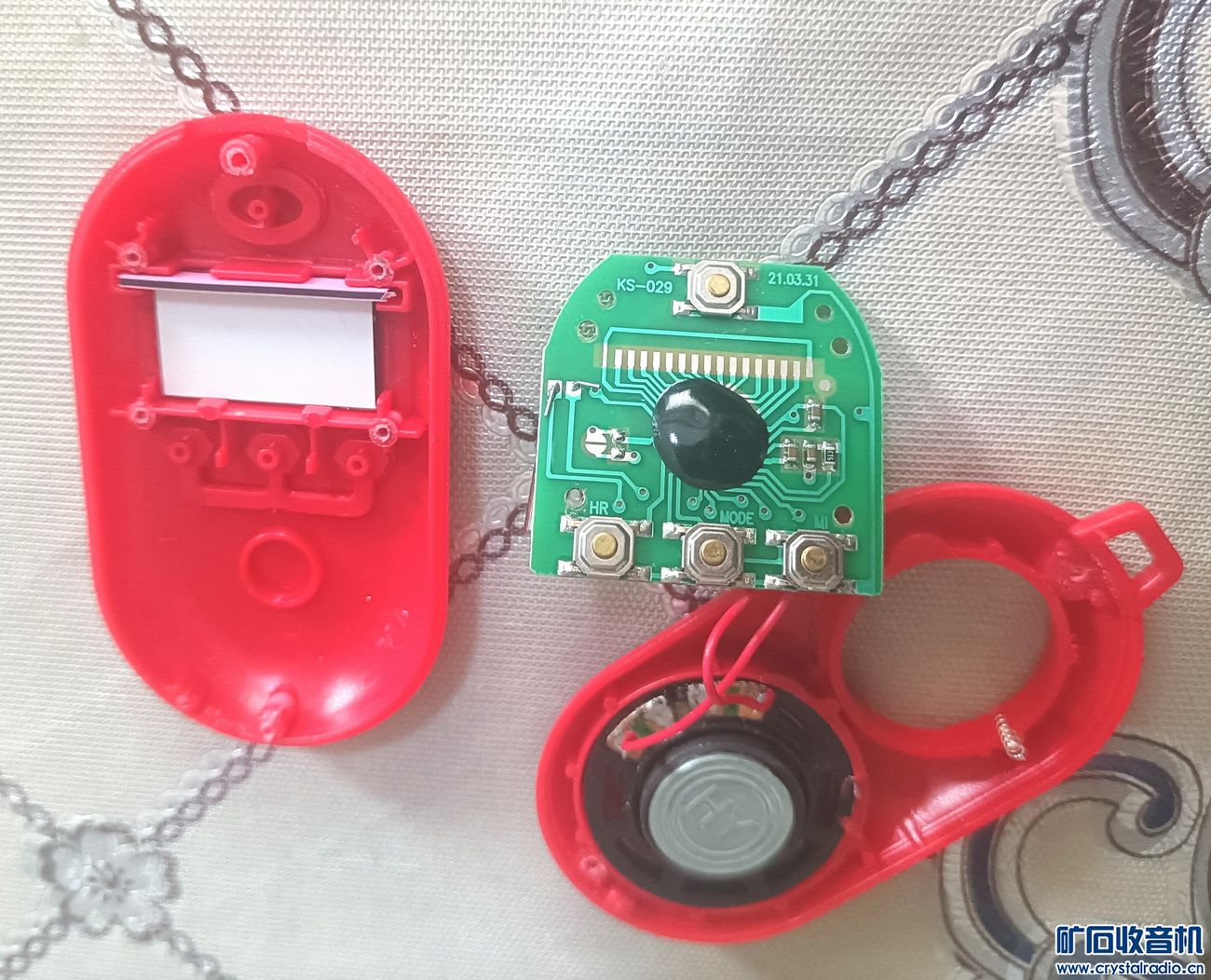

 楼主| 发表于 2023-7-6 16:08:50 | 显示全部楼层
这时这种屏幕的内部.

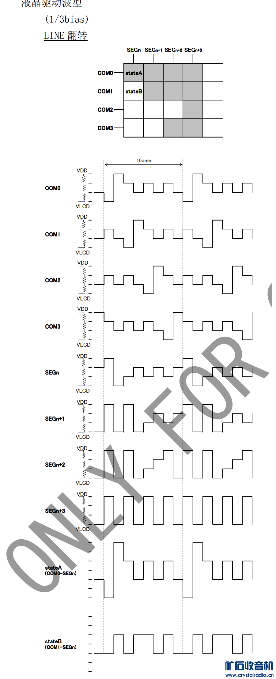

而且这个电路你还不一定能用,这个一看就是 3COM、1/3 BIAS 的,而断码液晶的驱动方式很多,1/2、1/3、BIAS、3COM、4COM...等等等等,还有 LINE/FRAME,这些驱动的波形都不同,适用的电路也不一样
所以建议就是,不要折腾。
eg. 我用的一款断码液晶驱动芯片,4COM、1/3 BIAS、LINE 模式波形
用其制作的断码液晶温湿度计,你如果要把它变成 LED 数码管温湿度计,用上面的捕捉方式,超麻烦的,真不如自己从头重新设计

前面已经说了,比如我做的温湿度计,用了普通的(AVR)单片机和段码液晶驱动 BU9793
因为是分立的,所以你可以从 PCB 上找到它们之间的连接线然后提取显示信号,BU9793 正好只有两根线(IIC),倒是很简单。但如果我把这个 PCB 用胶水封起来,你要提取显示信号就只能从屏幕引脚上提取,就和你的问题一样了:会非常麻烦,而且你还得根据驱动方式设计电路(BU9793 支持好几种驱动方式)。
那么回到你的问题,你这种小产品为了降低成本,把段码液晶驱动和单片机(以及其它外设比如你说的语音播报部分)全部做到一个硅片上了,所以你无法提取简单的显示信号出来,你总不能直接从硅片上引线出来吧?
你要明白一个问题,就是这玩意很便宜是因为它被大量生产,如果你自己用通用分立芯片搭(比如我的温湿度计)也不便宜。所以反过来你用一个已经成型的特型芯片来做你的“非设计用途”,其实是不划算的。
