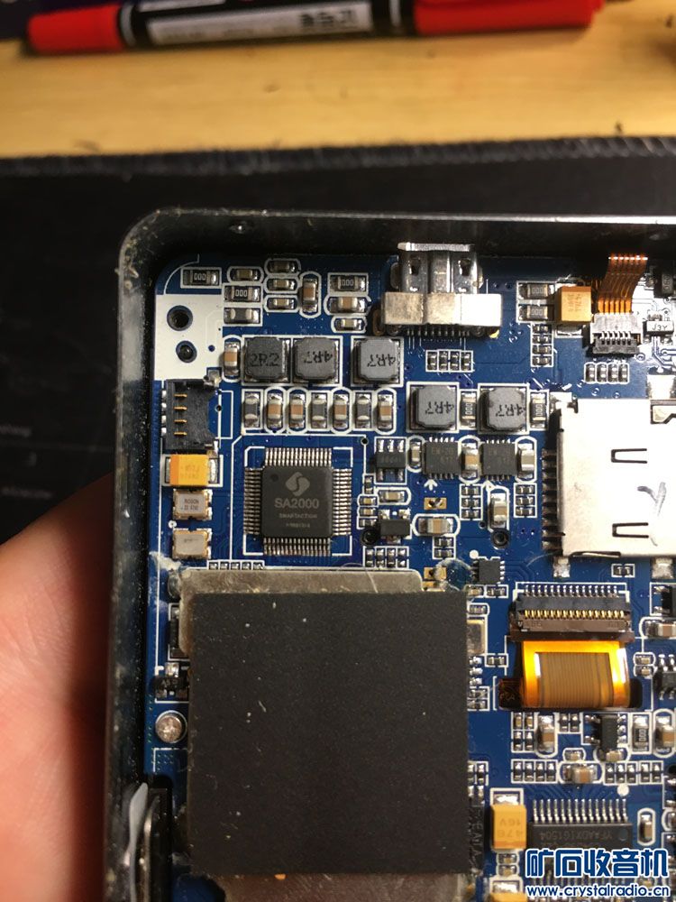

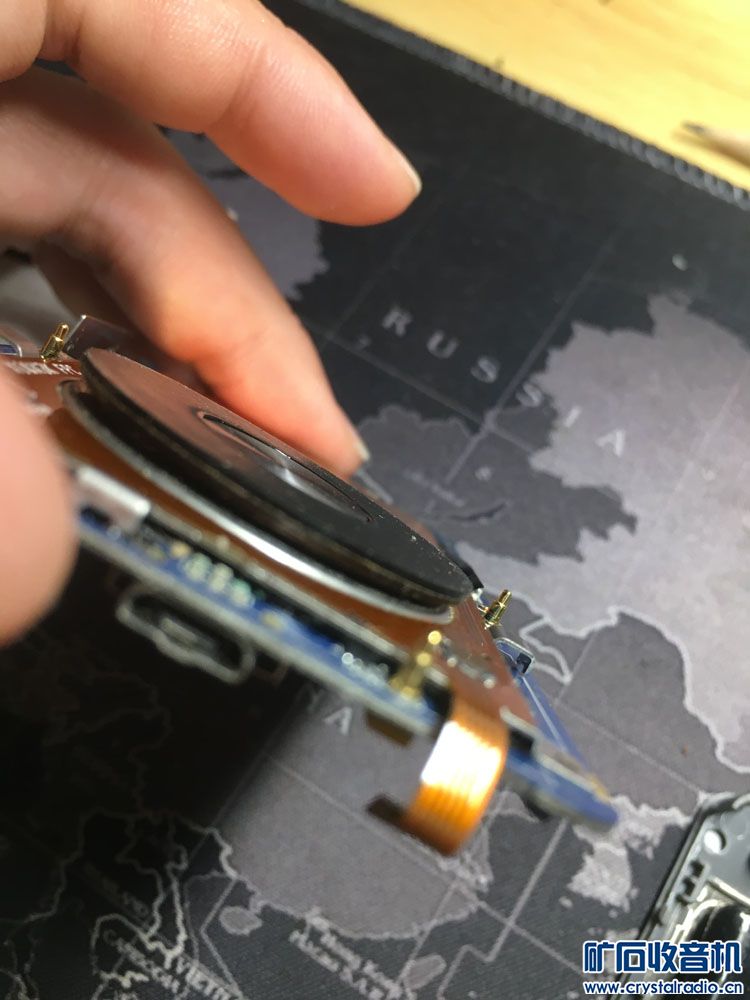

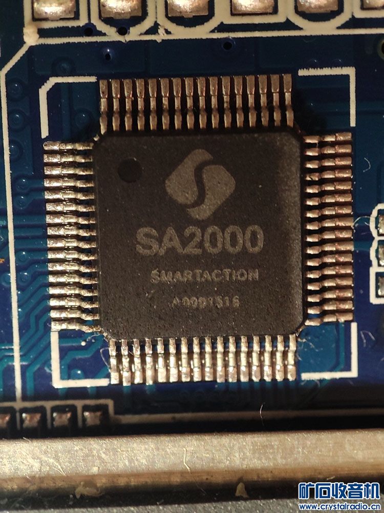

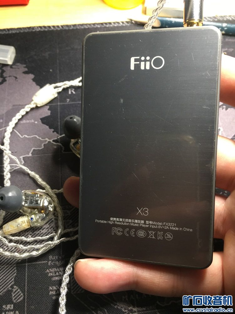

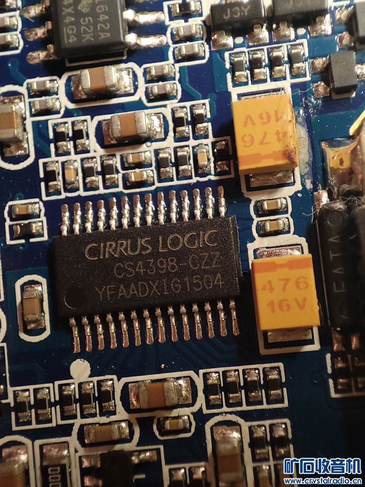

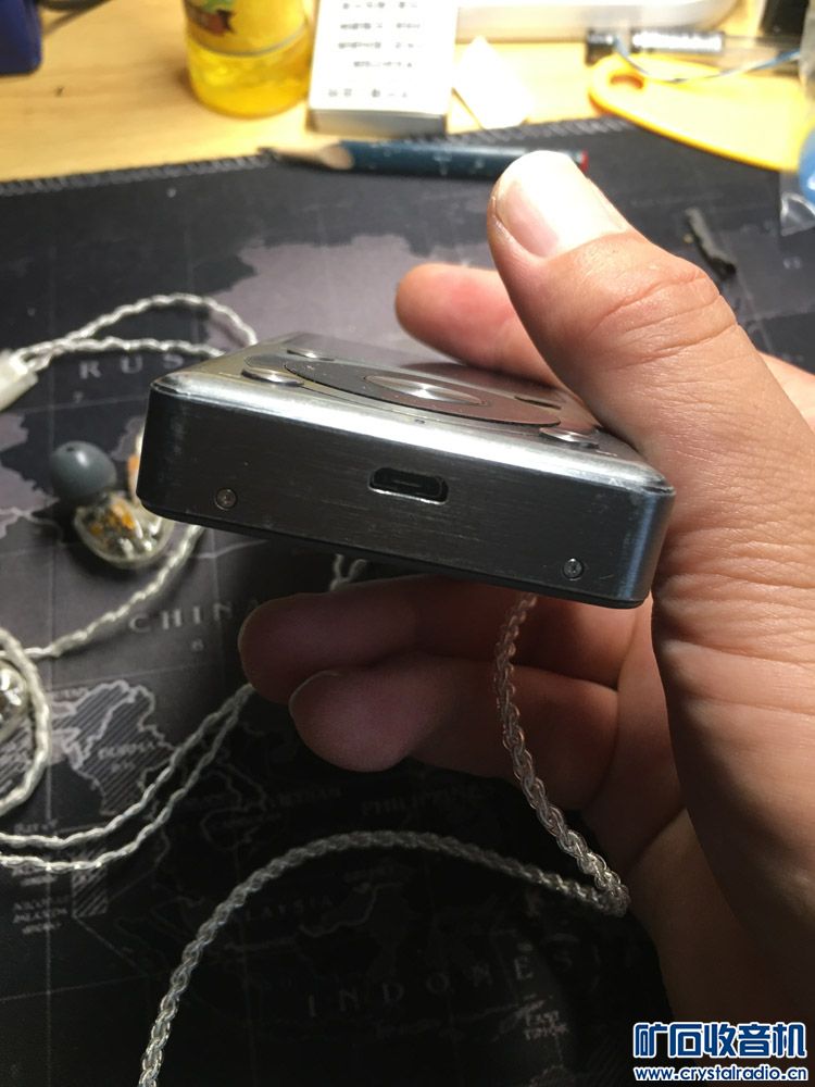

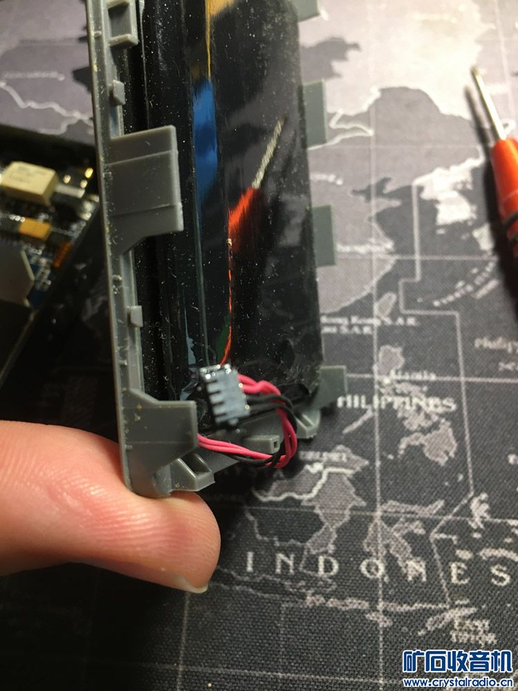

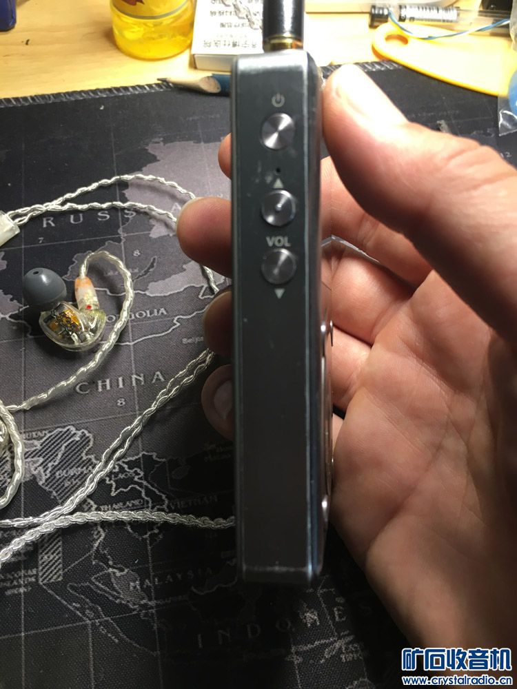

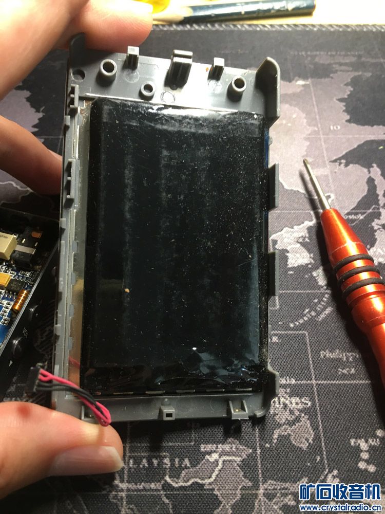

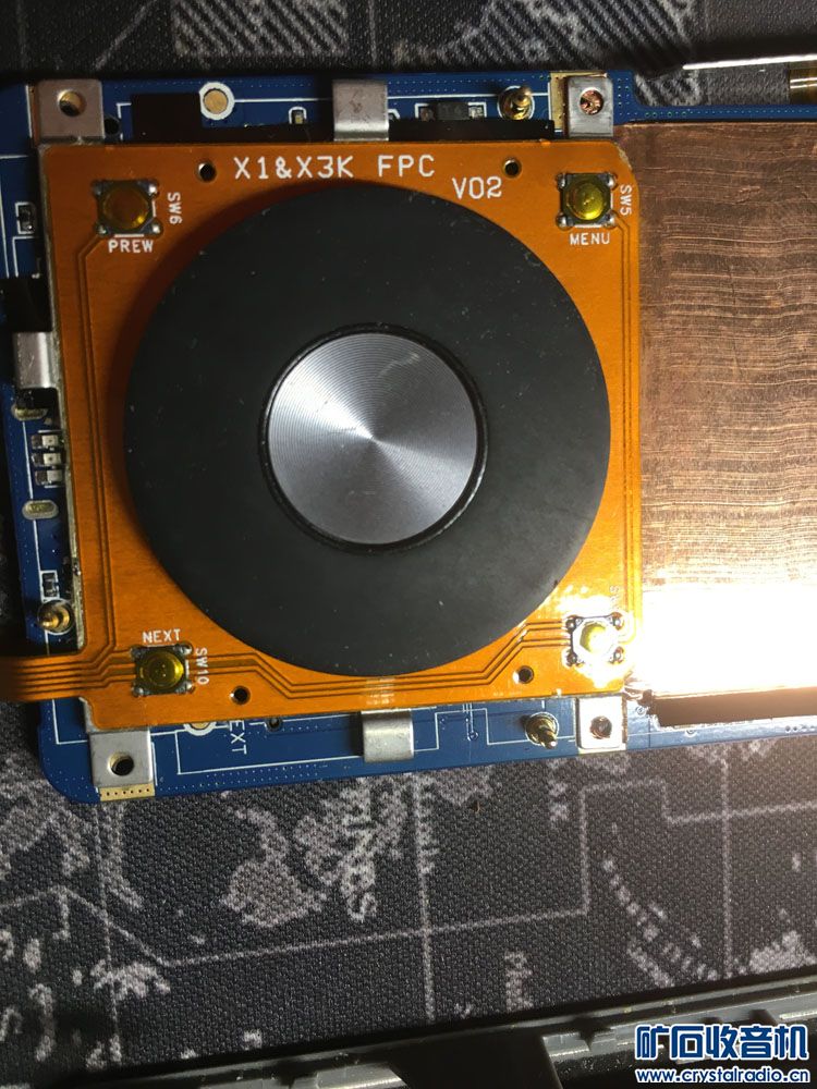

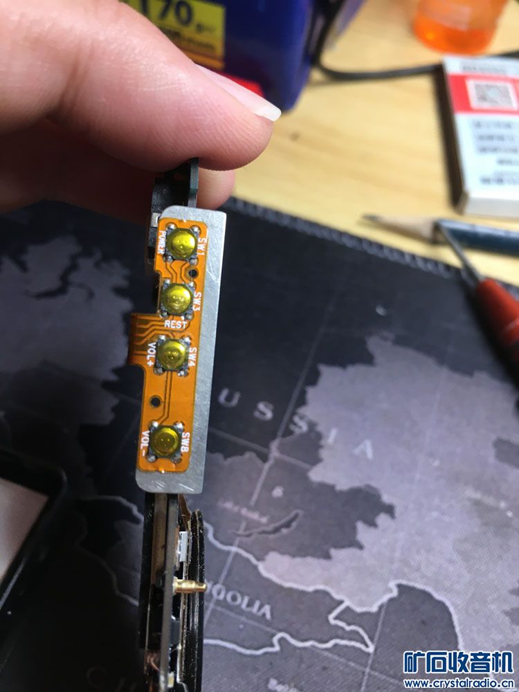

收了个飞傲X3二代,转盘稍微有点跳,就像鼠标滚轮的编码器有问题一样   找了下竟然没有拆解教程,那我就拆了发个吧,请版主加分!
本来想把最后转盘也拆开清理一下的,可研究了半天也没有拆开,不敢大力出奇迹,只好往里狂喷了酒精

屏蔽罩里应该还有主要芯片,奈何没有风枪拆不了

转盘的表面黑色的硅胶撕开。你就明白了。

俺有x3一代的,DAC芯片好像是8740

转盘中间那个按钮,可以旋下来的,不过如果之前没拆过,大概率也旋不下来,因为用胶固定了。但是你看按钮对应主板位置,有两个扭转固定的铁片,那个钮下来也可以拆下来,必须得拆这个,你才能拆正面圆盘,然后可以撬下来圆盘,下边是中空编码器,清理了也管不久,换个进口的吧
