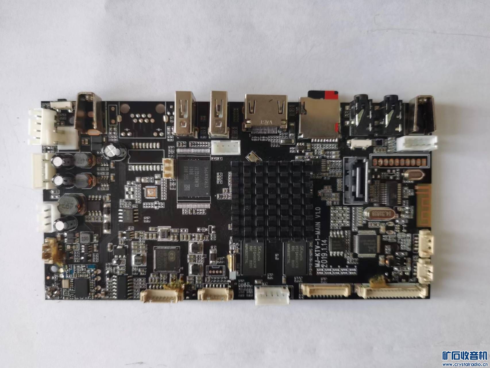

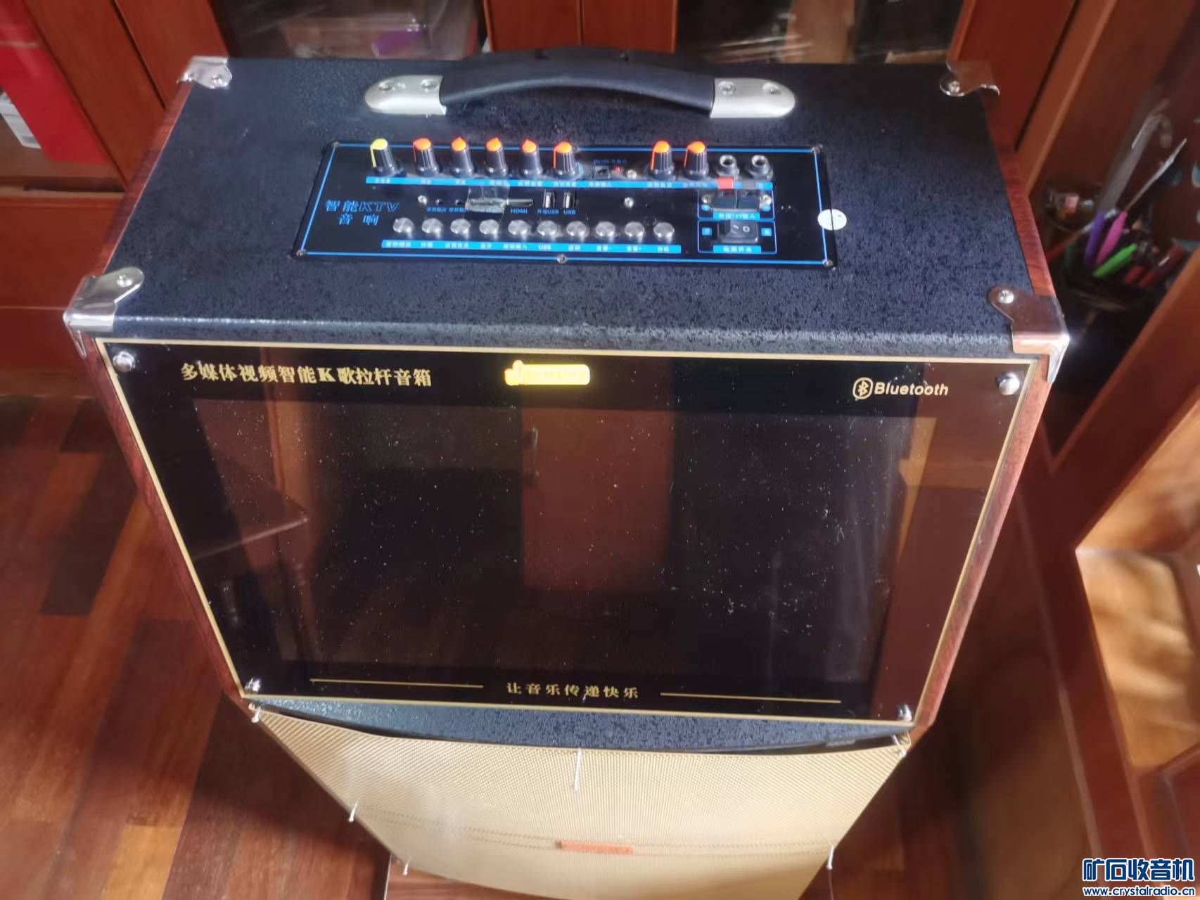

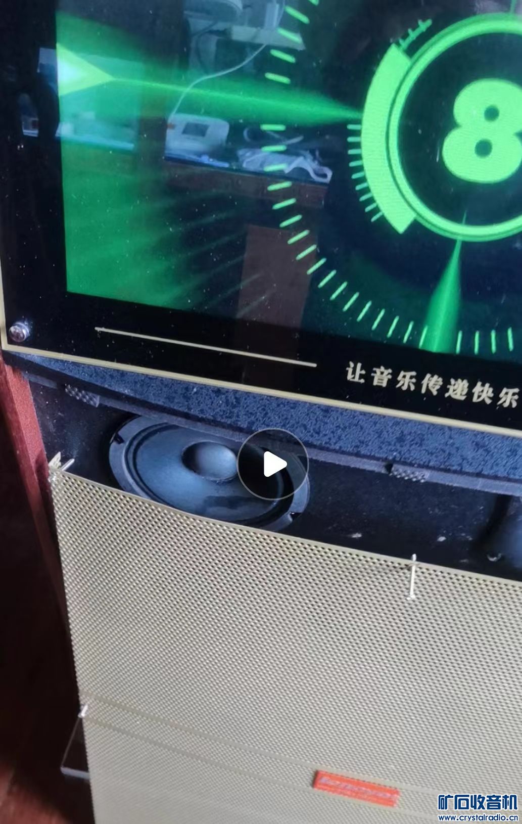

有一深圳致力盛电子厂2019年4月生产的多媒体视频智能K歌拉杆音响,开机有调整画面,TF卡无声像,插U盘有声无图像。询问厂家售后,回答已过保修期,停产了,付费修“不能”,买解码板“无”,故障原因“不知道”,提供图纸"无”。我初步估计显示器、D功放正常,问题在解码主板。现求助师傅们:1.故障原因是解码板吗?问题在哪里?2.解码板哪里买?谢谢!
1外观

3.解码主板
3.解码主板
4.解码主板
4.解码主板
2.开机后循环调整画面
2.开机后循环调整画面
发表于 2023-7-2 14:22:14 | 显示全部楼层
这个玩意生产厂家太多资料太少
 楼主| 发表于 2023-7-3 11:04:47 | 显示全部楼层
陪你听风 发表于 2023-7-2 14:22
这个玩意生产厂家太多资料太少
谢谢回复!没招了,准备用热风枪对芯片吹焊一下,期望是哪里虚焊。但那个散热器不知道怎样拿下来,好像是胶粘住的。
发表于 2023-7-3 12:13:40 | 显示全部楼层
恢复出厂看看得不得,这种东西没有固件可刷,说白了很多都是定制板,这么久了,想找板子不容易。
