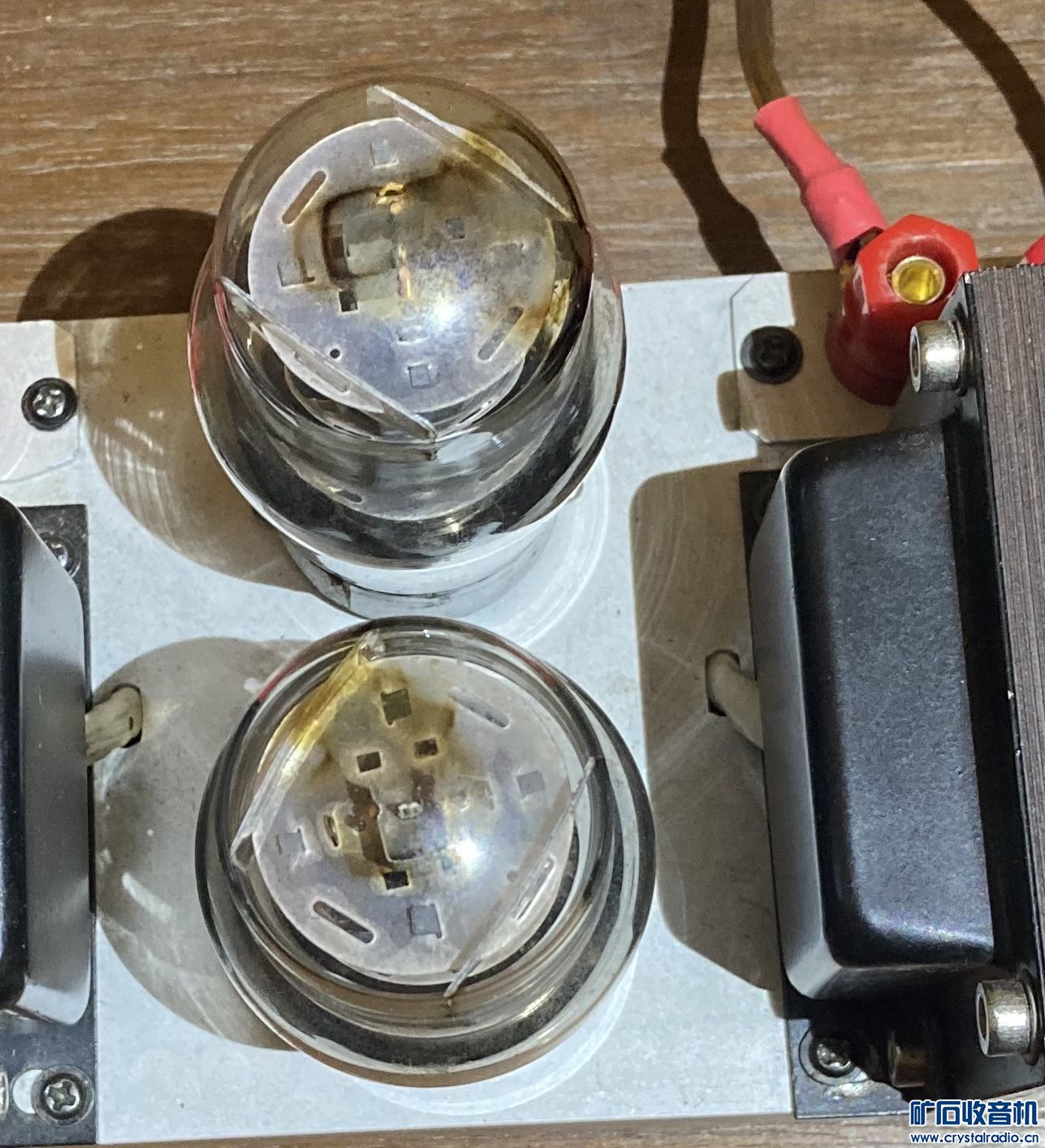

发表于 2023-7-2 09:27:33 | 显示全部楼层 |阅读模式
新管材使用几个月,声音到没有影响,参数也正常,功耗也就20W多一点点。好奇这斑迹是什么东东?是不是化学反应的结果?难道是真空度不够还是其它?
CA4FC277-EDE1-4B89-BA89-9C677E4D43BE.jpeg 26A7DDB7-2C39-4421-A217-D0F69C047488.jpeg
发表于 2023-7-2 09:36:40 | 显示全部楼层
板流太大

 楼主| 发表于 2023-7-2 09:44:20 | 显示全部楼层
打错了,板耗是20W还差一点点,没超
或者说只有市电高的时候才20W多一点点,但也没超20.5
发表于 2023-7-2 09:45:40 | 显示全部楼层
发黑属正常现象,应该是吸气剂蒸发所致
发表于 2023-7-2 09:46:15 | 显示全部楼层
6P3P正常的。

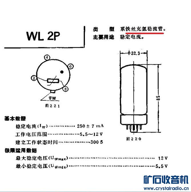

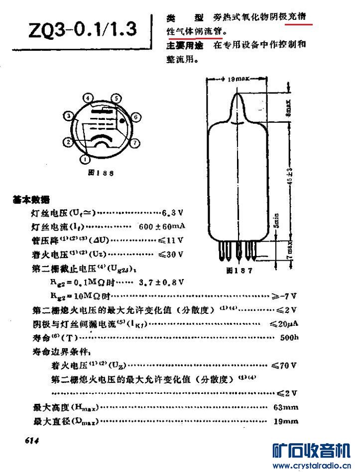

发表于 2023-7-2 11:01:42 | 显示全部楼层
电子管有没有不是真空或充惰性气体的,是这样的吗?答案是否定的,决没有充惰性气体的,有充水银蒸汽的。
发表于 2023-7-2 13:20:58 | 显示全部楼层
充汞或惰性气体也是真空管。详见“电真空器件型号命名方法" SJ31-73标准。真空管包括电子管与离子管,充气的属于后者。具体型号见《无线电通信用电真空器件手册》P807  三,常用充气管,今举几例,P735 五,真空电容器示意图

发表于 2023-7-2 14:35:03 | 显示全部楼层
长期放置的真空管,难免真空度下降,黑晕是灯丝(阴极)氧化钡热挥发,不影响工作只是寿命见短,关键你动态测量灯丝电压是否高出额定值。

 楼主| 发表于 2023-7-2 19:32:07 来自手机 | 显示全部楼层
平时实测6.3+V,小于6.4,莫非是表不准?我的三个灯泡都是独立绕组的,而且是三线并绕的,6P3的灯丝电流大,按理说6N9的灯丝电压更高,但却没有斑迹。
 楼主| 发表于 2023-7-2 19:54:08 来自手机 | 显示全部楼层
有没有可能这管是次品?用了才大半年,新的时候还有蓝光,但这是我手头10对6P3中板流最少的一对,所以还故意把阴极电阻减少了,使板流达到80mA,现在测,一个78mA ,另一个71mA
发表于 2023-7-2 20:44:40 | 显示全部楼层
HD711 发表于 2023-7-2 19:54
有没有可能这管是次品?用了才大半年,新的时候还有蓝光,但这是我手头10对6P3中板流最少的一对,所以还故 ...
有可能是次品,再怎么科学解释,也不可能出现这么大烧痕
理论上行的通 但是实际哪有这么大烧痕的
发表于 2023-7-3 07:37:59 | 显示全部楼层
我用现在生产的某光的EL34才两天就出现了别拿他当回事就行了
