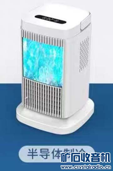

半导体致冷到底行不行?好像没见有大规模应用。
发表于 2023-7-1 19:18:09 | 显示全部楼层 |阅读模式
某宝见有带半导体致冷的冷风扇,买的人也不多,不知道靠谱不?

还真有人信这种小风扇,这玩意冬天可以用,夏天还是算了,中间微弱的凉风,两侧暖风。
制冷就是热搬运,一体冷风机,典型的就是以前流行的窗机和现在的移动空调,它们都有把热风排出室外的通道
这种风扇纯纯智商税

前面出冷风,后面出热风。
 楼主| 发表于 2023-7-1 20:06:09 来自手机 | 显示全部楼层
纳米电容 发表于 2023-7-1 20:01
前面出冷风,后面出热风。
跟冰箱一样
