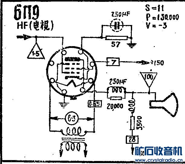

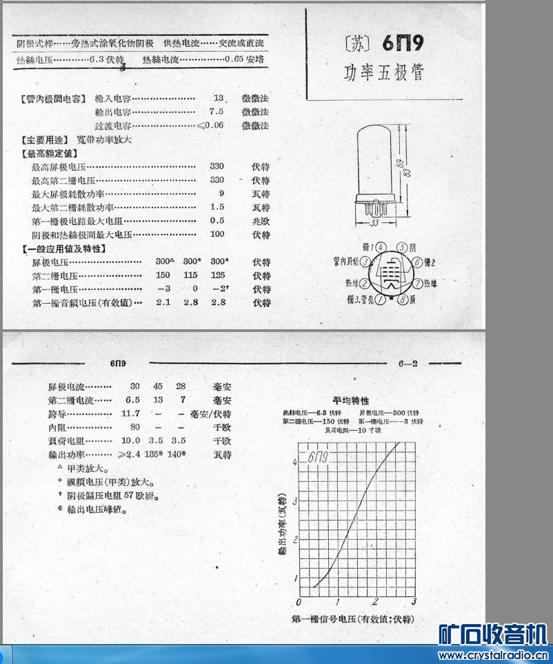

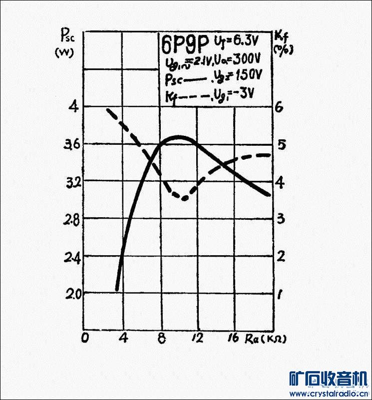

6P9P是宽频带放大器中最通用的管种。6P9P和6AG7可以互换。苏联的6П9,和6AG7都是金属管壳,国产的6P9P是玻璃管壳{南京}铝壳(曙光},

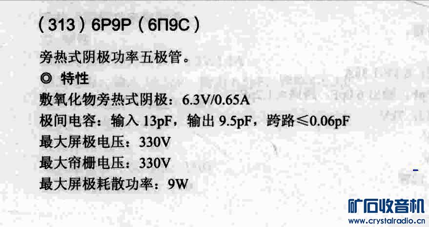

             6P9P的特性如下:
      灯丝电压              6.3伏
      灯丝电流             0.65安
      屏压                   300伏
      屏流                  30毫安
      跨导                11.7毫安/伏
      输入电容            13微微法
      输出电容           7.5微微法
      过渡电容          小于0.06微微法
      输出功率           不小于2.4瓦

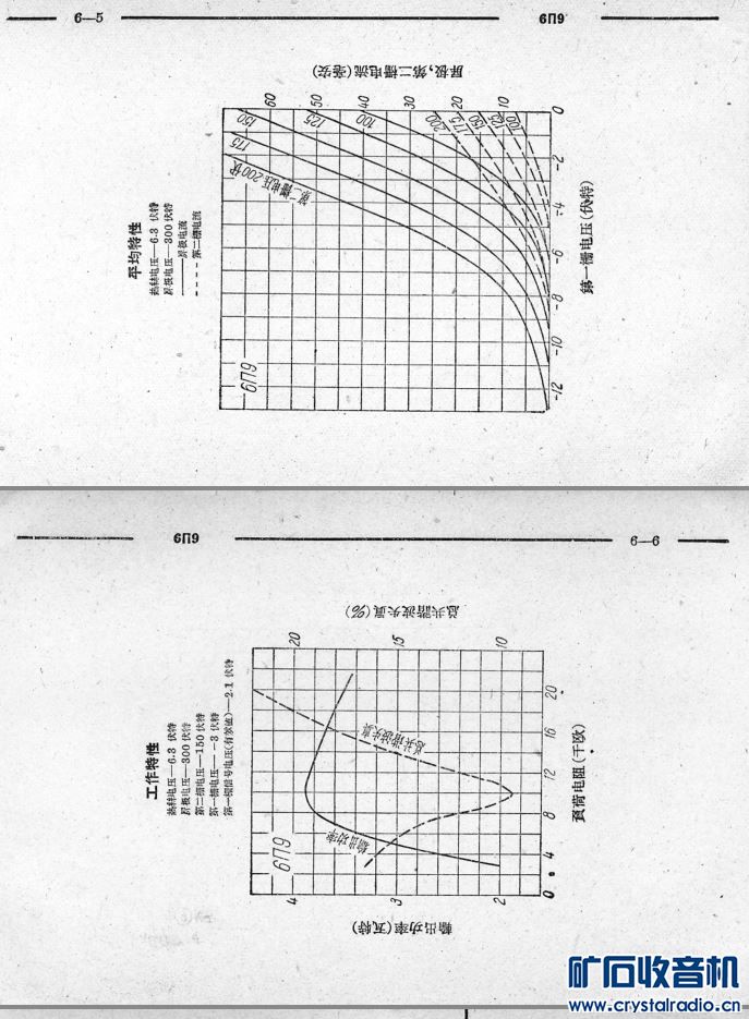

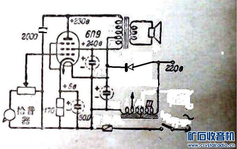

长沙曙光铝壳8P9P
 楼主| 发表于 2023-7-1 14:35:27 | 显示全部楼层
于海旺 发表于 2023-7-1 14:22
长沙曙光铝壳8P9P

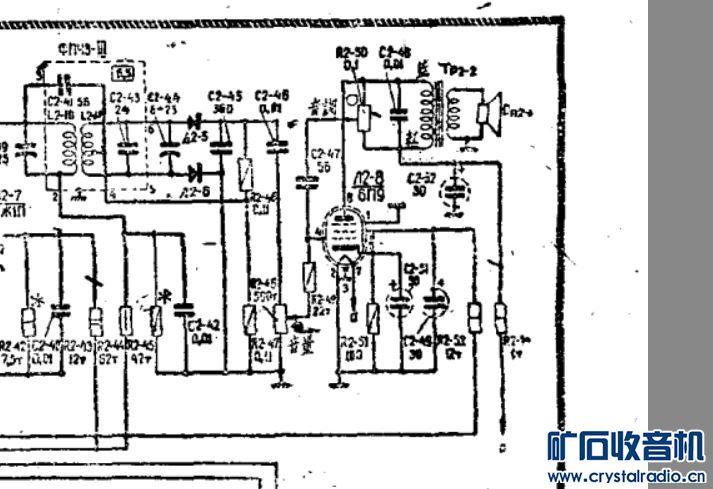

记录牌电视机与单管电唱盘放大器。
attachimg]16316424[/attachimg] 1单管6П9b.jpg

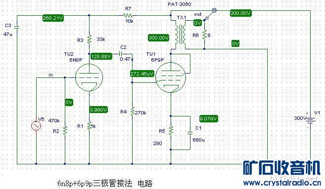

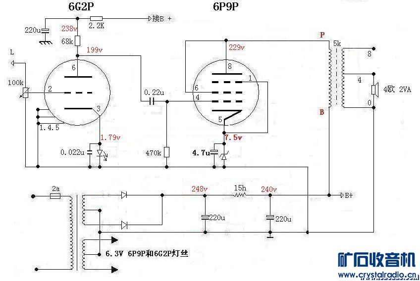

6P9P三接。

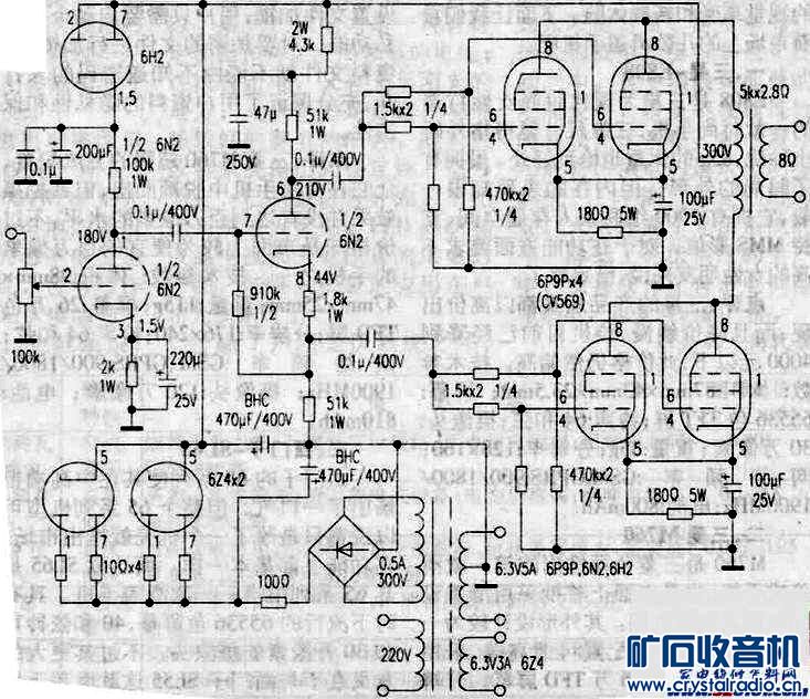

并管推挽电路
 楼主| 发表于 2023-7-1 14:44:06 | 显示全部楼层
老坛友呜呼与三基色老师的图。

发表于 2023-7-1 15:30:03 | 显示全部楼层

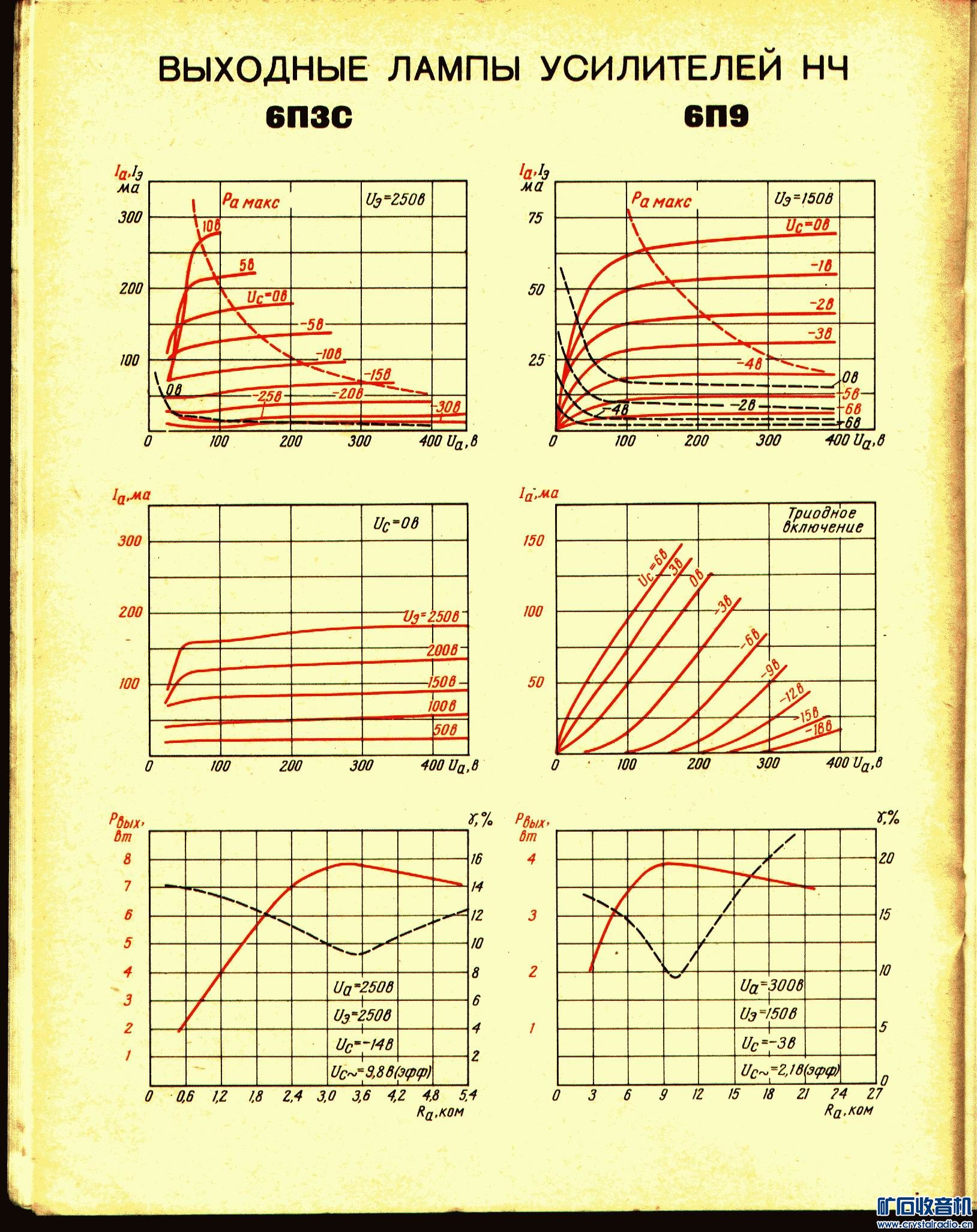

老毛子自己的资料图,供参考。

发表于 2023-7-1 19:28:03 | 显示全部楼层
差了论坛朱院长的图,最近在玩,效果不错
