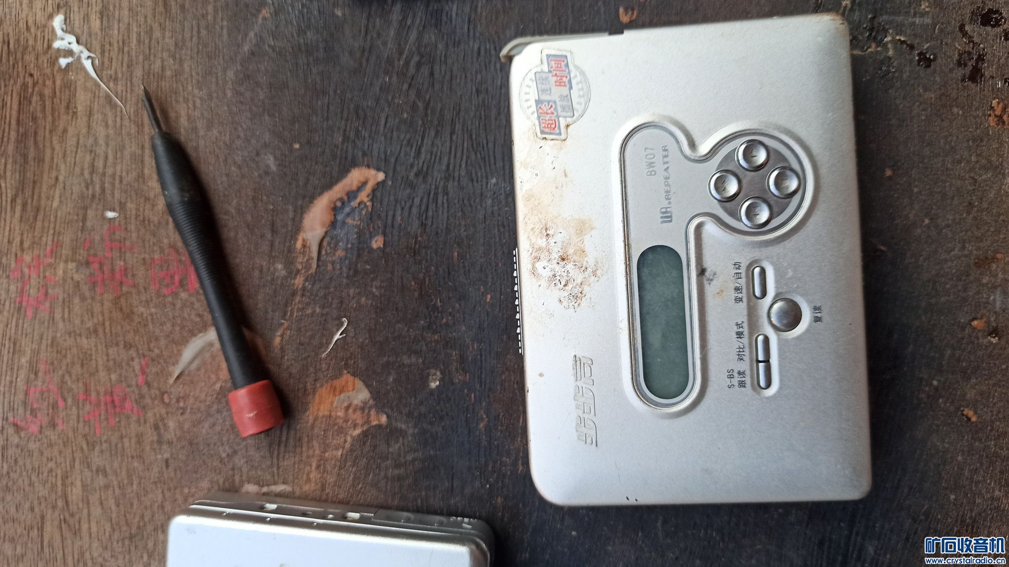

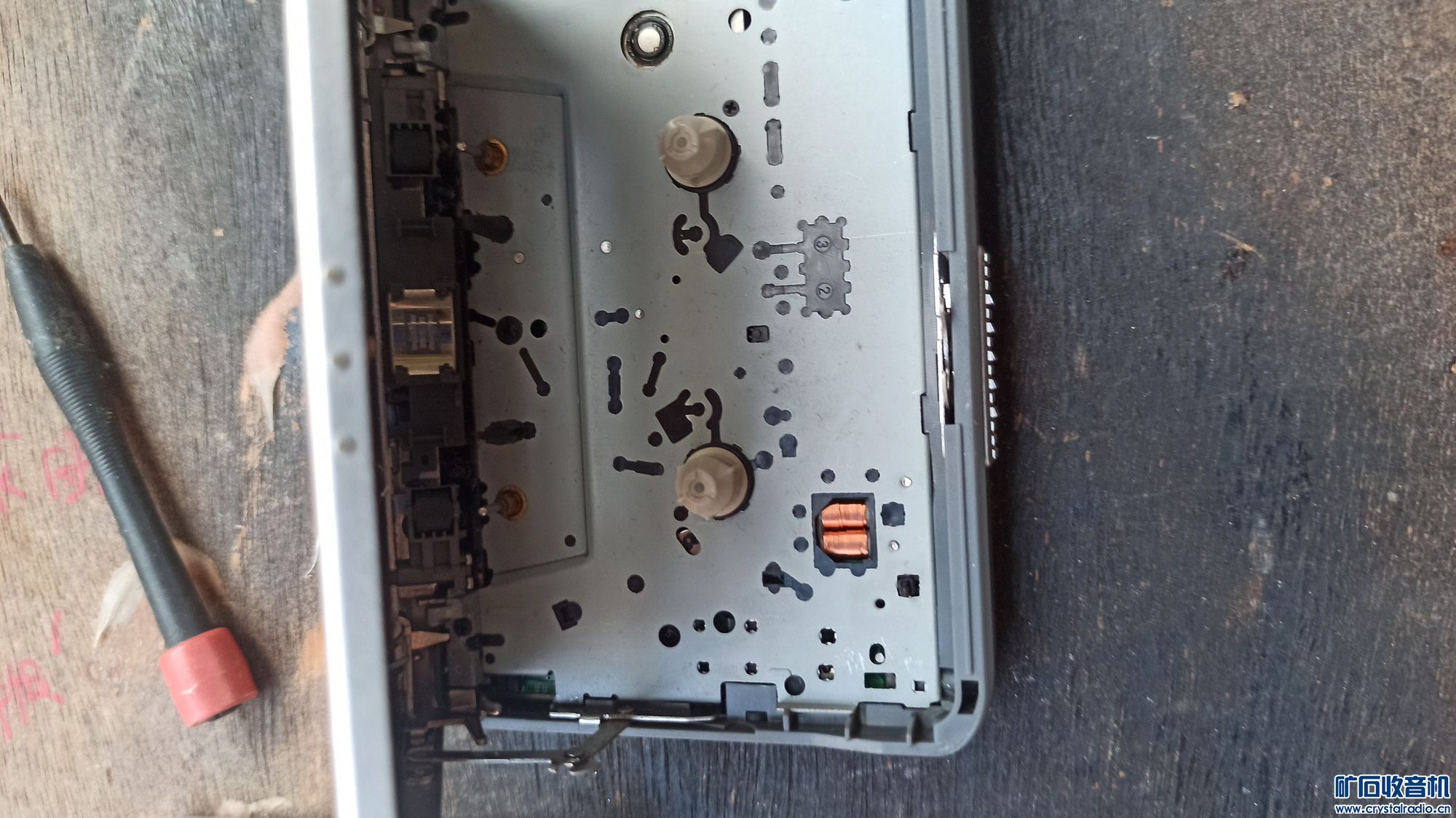

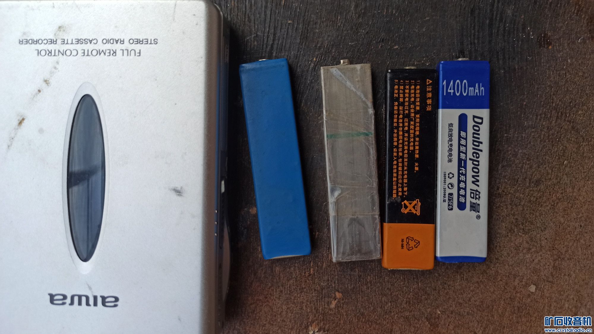

看着很养眼,打开发现皮带断成碎片了,不知道长度几何,有懂的朋友吗
4块口香糖电池
4块口香糖电池
这个是步步高的,垃圾食品
这个是步步高的,垃圾食品

两条皮带 对折长度30mm和63mm
发表于 2023-6-30 19:39:03 | 显示全部楼层
把它们拼接起来估算一下。
如你知道皮带走向的,也可以用细绳绕一下来估算。
网购各规格的皮带并不贵,估算一下网购接近的几个规格的。

皮带都是一段一段的,还粘在皮带轮上。用绳子是不错的办法,谢谢

有同感,我也觉得3V的爱华低端塑料机 好听些,是不是电压高的都(容易做到)好听些?....
口香糖电池随身听(包括SONY、东芝等),小型化和省电是其特色,一节电池可以连续播放几十个钟头,省电到这地步,确实厉害,没技术还真做不出....
