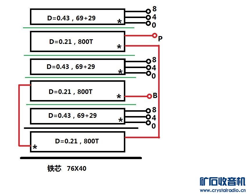

6P3P使用5K输出牛的参数
发表于 2023-7-9 21:45:40 来自手机 | 显示全部楼层
76牛次级用0.29线太细了,效果不会好 ,浪费窗口,估计做出了跟66牛区别不大,而且个人觉得6P3P没必要S绕,漏感大。初级0.21(裸铜)如果认真绕,每层可绕140匝左右,你132匝太保守了。
HD711 发表于 2023-7-9 21:45
76牛次级用0.29线太细了,效果不会好 ,浪费窗口,估计做出了跟66牛区别不大,而且个人觉得6P3P没必要S绕, ...
初级0.21是裸线直径,带绝缘皮直径0.25,我的骨架厚度是2mm,宽度只有33mm,认真绕,也确实只能绕这么多,你说的那应该是骨架比较薄才能绕那么多。次级是裸线直径0.29,带绝缘皮直径0.34,每层最多绕100匝,这个算的是每层100匝,每段200匝,并且是3段,所以6层并联,截面积是0.3966,相当于直径裸线0.70的铜导线。
这个是准备Z型绕,过线全部在外面,这样分布电容可以小三分之一。

发表于 2023-7-19 01:41:15 | 显示全部楼层
谁实做过这款变压器 每个初次级大约需要多少漆包线 在现在的数据下增加叠厚能否改善低频下限
 楼主| 发表于 2023-7-20 08:52:09 | 显示全部楼层
我正在做,铁芯规格使用的76×54,初级裸线直径0.21,次级裸线直径0.25,初级第一层800匝,第二层1060匝,第3层800匝,次级分三段,每段2层,每层110匝,共6层,全部并联。骨架厚度2毫米,窗口实际高度33毫米。厚度10毫米。
目前已经绕好一个,第二个也正在绕,没其他事情,估计这个星期天能绕好。
增加低频下限,主要还是靠多绕匝数,用上面表格计算20Hz,初级需要2600匝,所以在原数据的基础上增加了初级匝数。
原数据次级并联,但是使用裸线直径0.43的线,一层绕不够,二层绕不完,这样再绕上面层时就容易踏边或不平整。如果次级使用裸线直径0.25的线绕6层,全部并联,截面积是0.29454,相当于裸线直径0.60的截面积。原数据使用0.43的线,铜线规格里没找到,按裸线直径0.44计算3层并联的截面积是0.456,相当于是裸线直径0.76的截面积。次级使用裸线直径0.25的线,实际上可以9层并联,因为我绕好以后,窗口还有空间,可以再加绕2——3层。
以上数据可以参考,如果没有把握绕好,次级6层,肯定可以绕下。绕9层不保证。
发表于 2023-7-20 16:12:54 | 显示全部楼层
谢谢@茹祥臣 铁芯规格使用的76×54,初级裸线直径0.21,次级裸线直径0.25,初级第一层800匝,第二层1060匝,第3层800匝,次级分三段,每段2层,每层110匝,共6层,全部并联。骨架厚度2毫米,窗口实际高度33毫米。厚度10毫米。按照您的数据每个变压器的初次级各需要多少漆包线
 楼主| 发表于 2023-7-21 03:40:45 | 显示全部楼层
刻度盘 发表于 2023-7-20 16:12
谢谢@茹祥臣 铁芯规格使用的76×54,初级裸线直径0.21,次级裸线直径0.25,初级第一层800匝,第二层1060匝 ...
平均匝长21厘米,初级每层裸线直径0.21,带皮0.25,每层132匝,8+10+8=20层,总匝数=2640匝,0.21*2640=554.4米,0.21的铜线1公斤是2400米,554.4/2400=0.231,绕两只牛的初级铜重就是0.462公斤。
次级使用裸线直径0.25,带皮0.30,次级每层110匝,按6层计算110*6=660匝,660*0.21=138.6米,1公斤铜线是1100米,那么138.6/1100=0.126公斤,两只就是0.252公斤。
次级按9层计算,110*9=990匝,990*0.21=207.9米,207.9/1100=0.189,两只牛0.189*2=0.378公斤。
初级每层之间垫0.05的绝缘纸,初级与次级之间垫复印纸,我次级绕6层,按空间次级是可以绕9层的。如果每层都非常紧密,没有塌边,没有错层,没有鼓包,绕9层是可以的。如果做不到,绕6层肯定没问题,你自己掌握。或者绕好第一层初级以后,次级先绕2层测一下用了多高,是否超过三分之一,计算一下能否绕进去。
最后说一下购买铜线的问题,如果本地可以用废铜线换,人家是不会按你给的重量给你用空线盘绕那么多,而是用人家已经绕好的往下减,这就存在称的误差,人家的肯定不会少,而给你的未必够。
