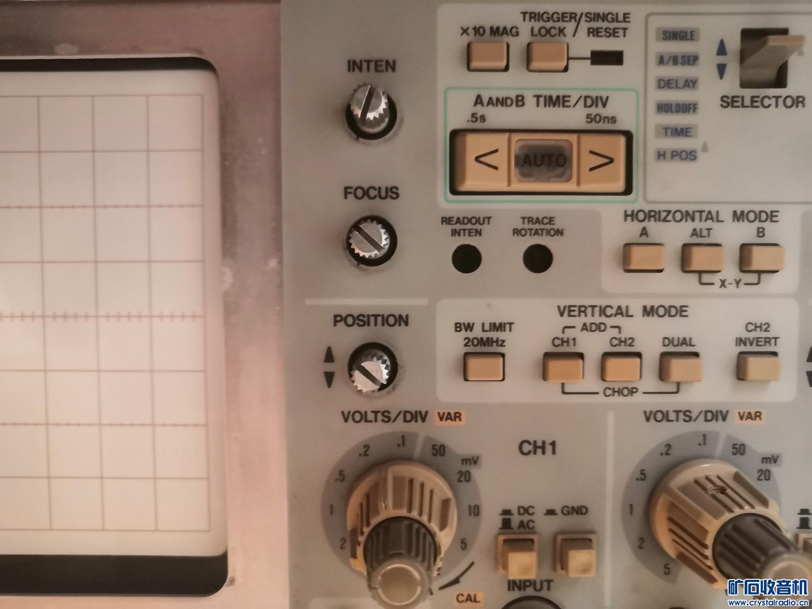

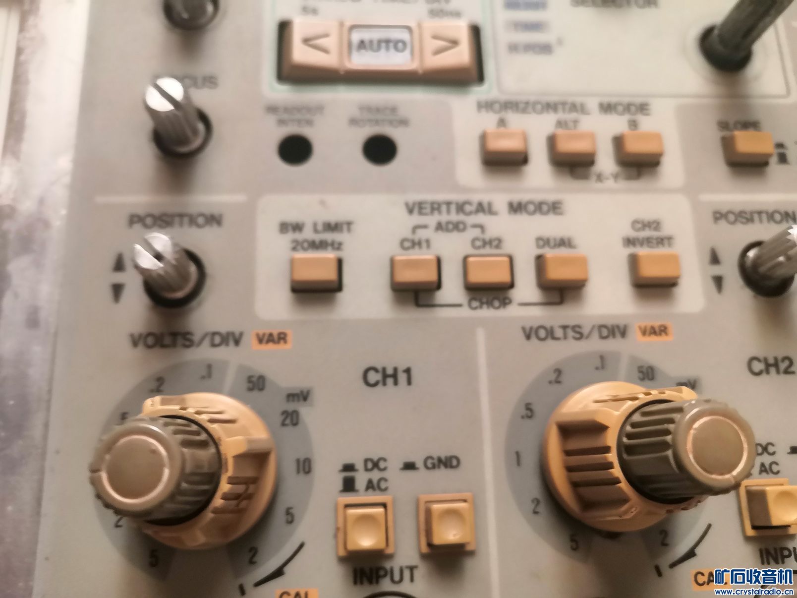

打理日立V-1060示波器,准备清洁衰减开关清洁,但发现衰减旋钮两个顶丝去掉,旋钮还是无法取下,怕损坏未使劲往外拔出,是不是旋钮顶盖可以取下,里边有螺丝(V-212就是如此)。
看到 之前坛里xya77前辈的帖子 http://www.crystalradio.cn/thread-525553-1-1.html 清理日立v-1565示波器衰减开关
帖子图片顶端没有螺丝,不过机型是V-1565,我的是V-1060。
望拆过V1060示波器旋钮,有经验的前辈指教,谢谢!

发表于 2023-6-30 12:27:43 来自手机 | 显示全部楼层
旋钮上应该有缧丝,没有应该能拔下来
 楼主| 发表于 2023-6-30 12:30:44 | 显示全部楼层
旋钮侧边的两个顶丝已经取下
发表于 2023-6-30 12:49:50 来自手机 | 显示全部楼层
旋钮顶端那里可能是一块圆形塑料盖,盖底下有螺丝拧在轴中心处。试试能不能用薄刀片把这个盖子撬下来
 楼主| 发表于 2023-6-30 12:58:30 | 显示全部楼层
之前的V-212就是顶部盖子下面螺丝,1060我仔细看了好像顶部不是盖子,我再仔细看看
 楼主| 发表于 2023-6-30 21:42:42 来自手机 | 显示全部楼层
旋钮已经取下,就是太紧了,谢谢大家关注和建议,谢谢大家!
