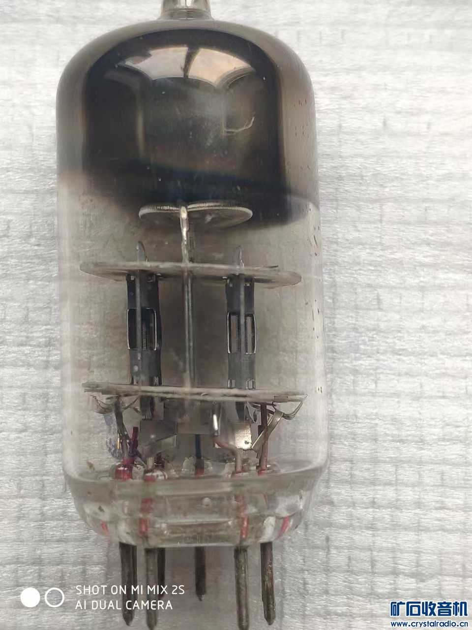

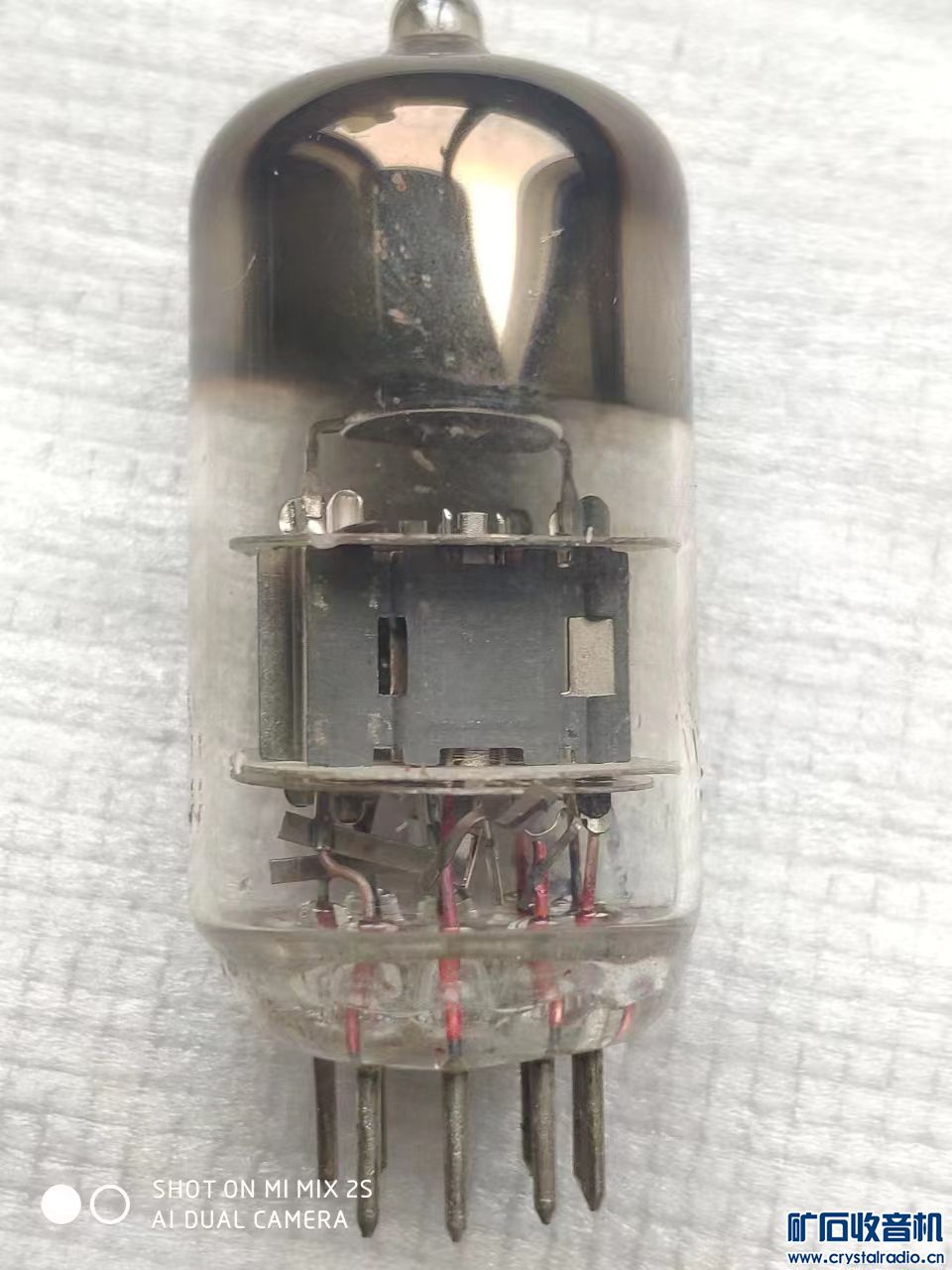

   这个6N3工作不正常,丢掉前发点余热,看下内部结构.
遗照
遗照
侧面
侧面
扒皮
扒皮
去顶
去顶
分解
分解

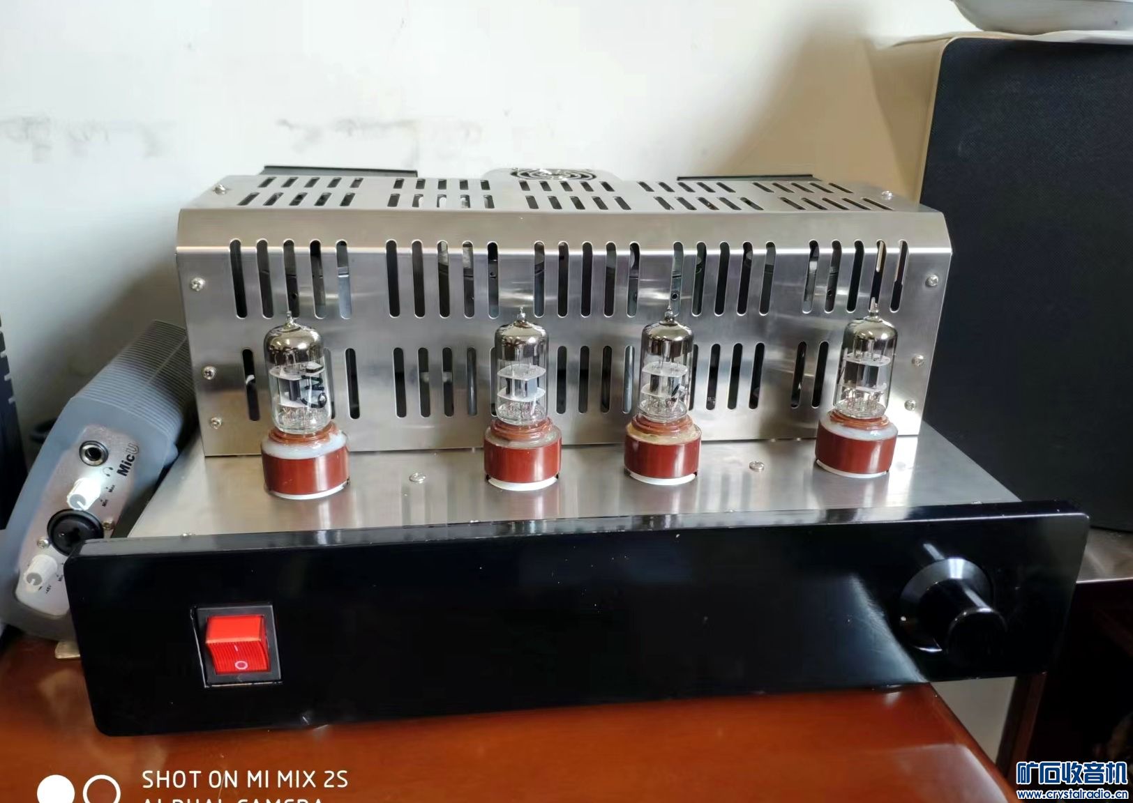

用6N3 6N1 取代6N8p推FU50,比原管要好很多

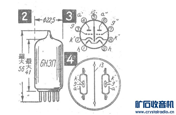

6N3=6H3П型双三极管 最适于制作FM高频头高放
    国产6H3П型电子管是一个具有高跨导的高频双三极管。它的外形、外廓尺寸、电极接线圈如附图所示(图1,2,3)。管内所装两个氧化物阴极是分别单独引出的,两个阳(屏)极是平板状的并且
平行并排,中间隔着一层金属隔离片,其横向截面图如图4。

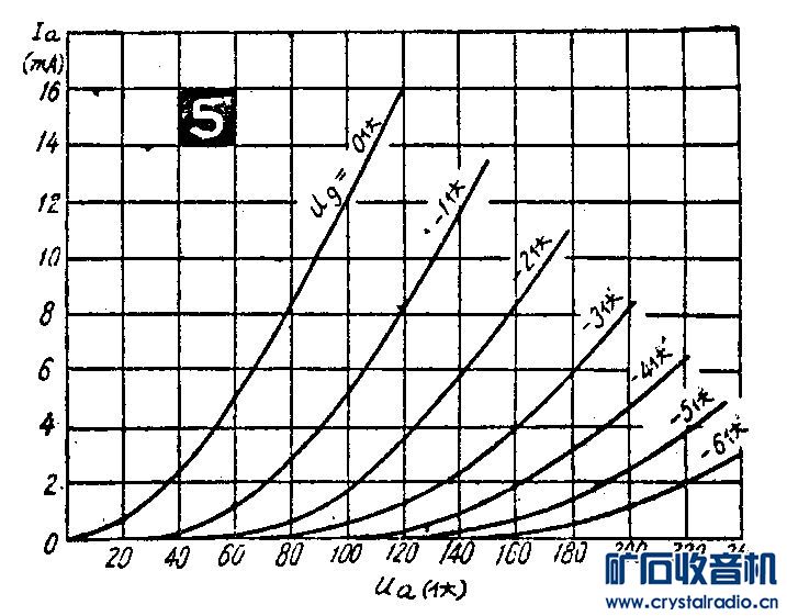

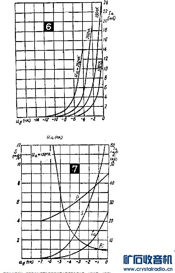

    图5为阳极特性曲线,图6为阳极栅极特性曲线,图7为主要参数特性曲线。

6N3最不招人待见的就是管脚定义与众不同,尤其是喜欢 “随意“ 换管的玩家。

万能管更喜欢6j1三极管接法特性曲线中间直,栅压线平行度,疏密度间距比这个好看。
