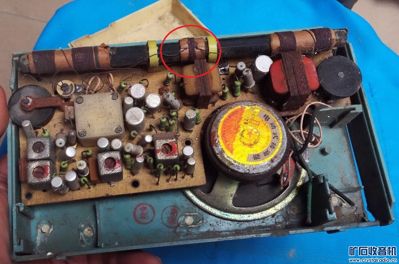

我有一台电子管中波收音机是磁棒天线的,我想外接一个室外天线,不知道怎么连接到收音机上,哪位大师高手知道,先谢谢啦。

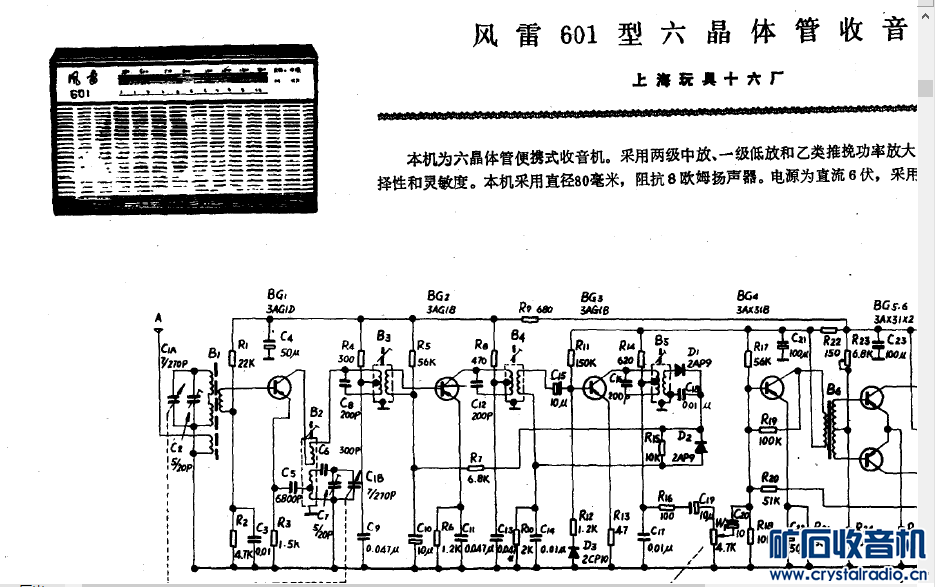

短波是在磁棒上面缠绕5圈,一端接地一端外接。
之前有磁棒天线的中波收音机加外接天线插孔是在天线初级热端串一个15p电容。
这个风雷收音机加了一组线圈:
看样子有七八圈?
回复 支持 3 反对 0

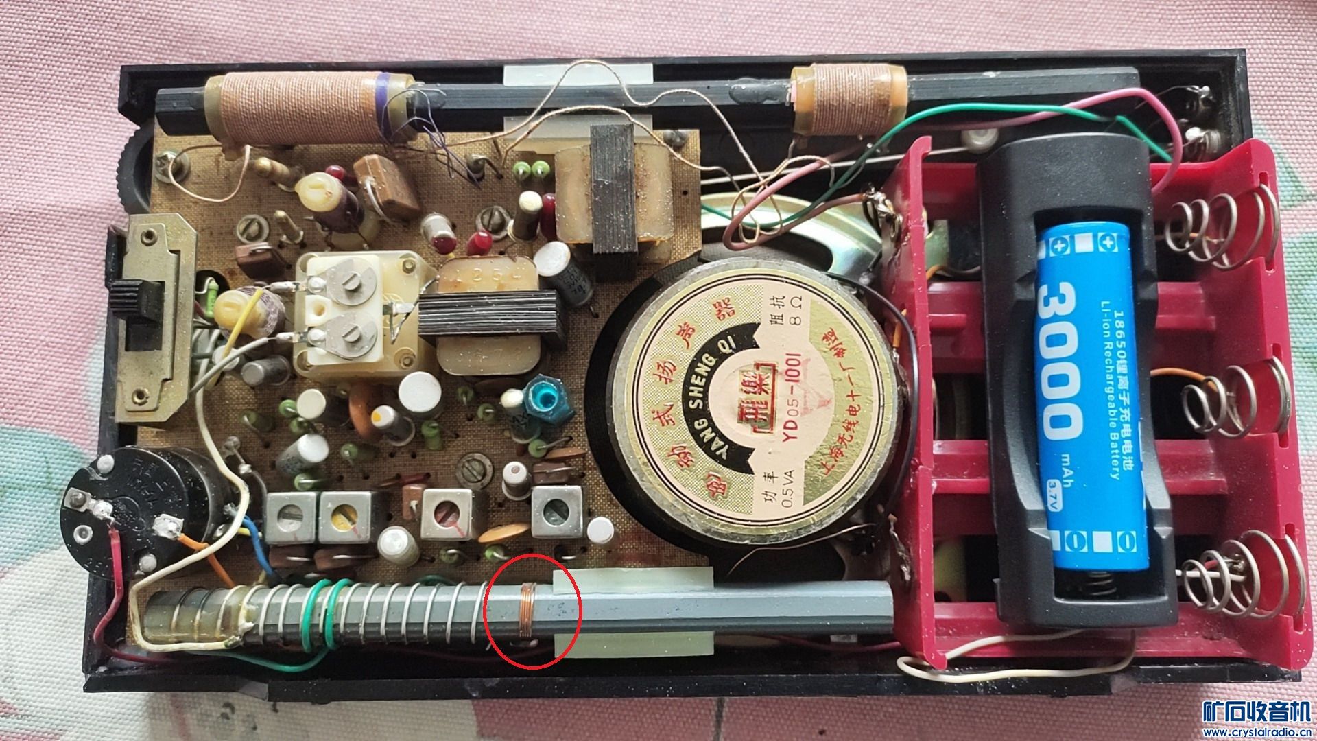

发表于 2023-6-30 09:51:49 来自手机 | 显示全部楼层
对电子管机用中波磁棒天线的结构,因机器阻抗高宜用弱耦合,适合用空心蜂房线圈垂直贴在磁棒上,即蜂房线圈的轴中心与磁棒轴中心垂直,并且调谐绕组在磁棒一端,蜂房在磁棒另一端,蜂房线圈一端接长线,另一端接地。

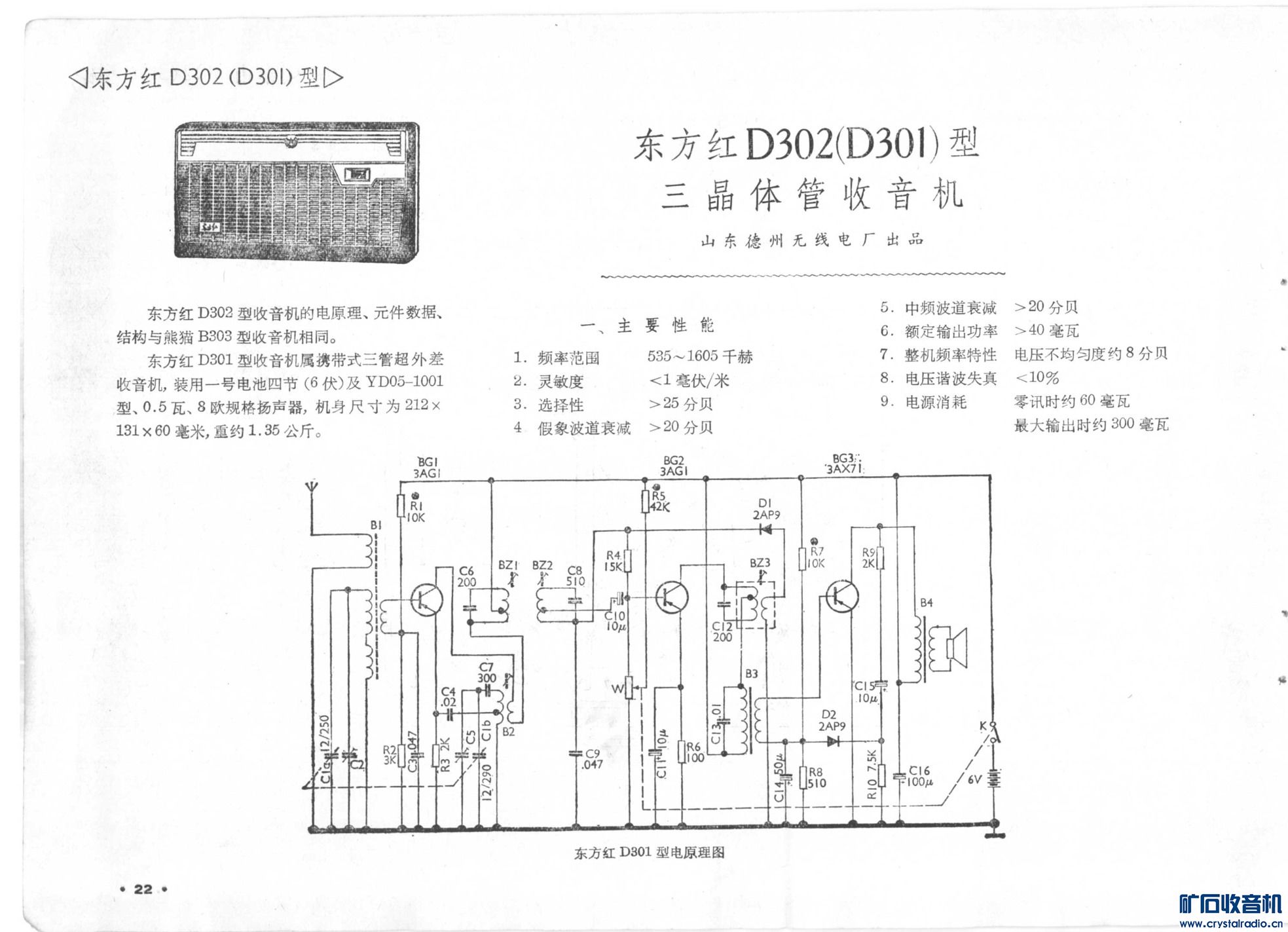

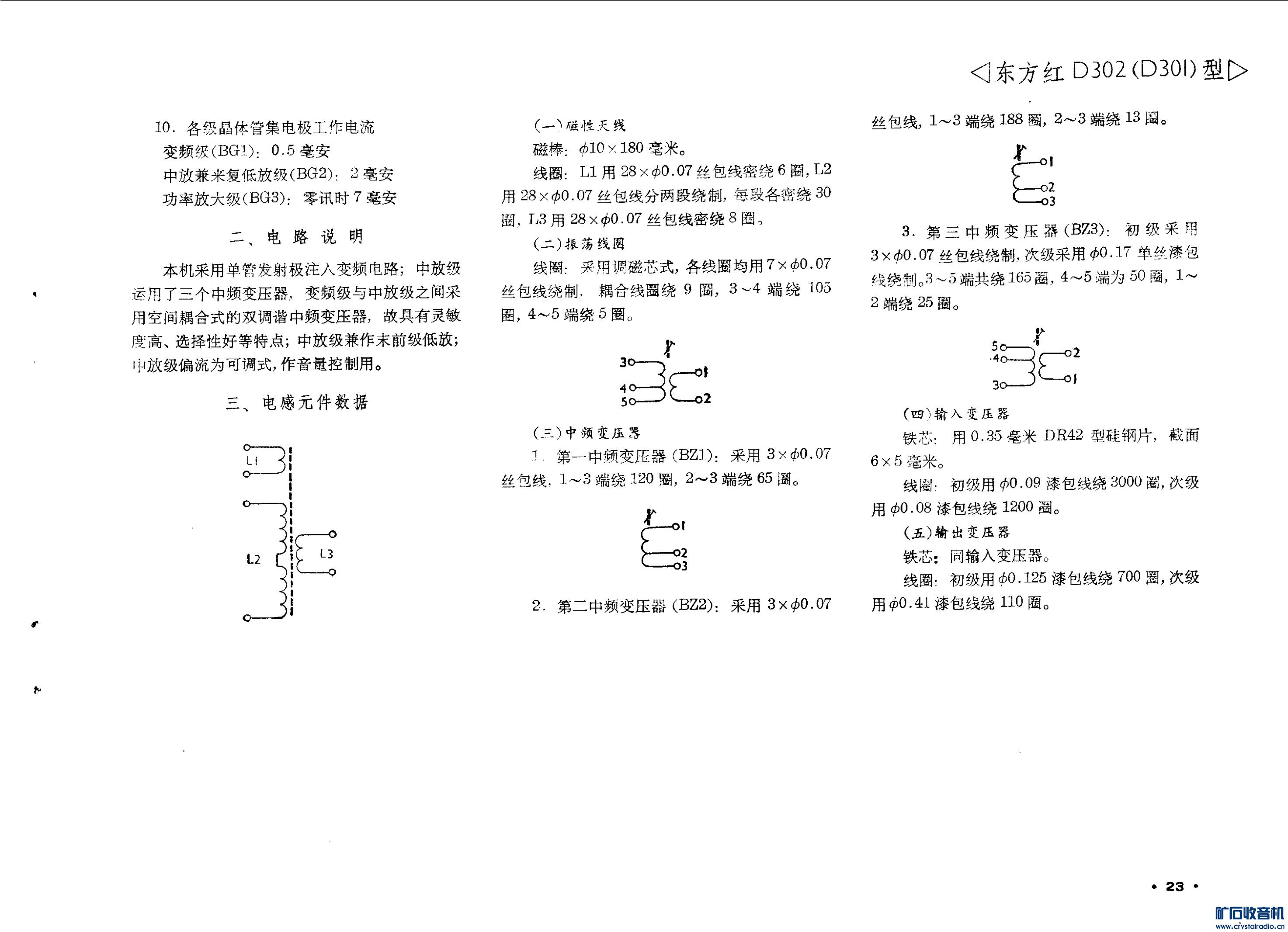

发表于 2023-6-29 21:54:06 | 显示全部楼层
悠然自得哈 发表于 2023-6-29 20:24
谢谢真是感谢我接一下
东方红D302的参数是六圈。
雷雨季节,不知楼主要咋搞室外天线,注意安全是第一要务!
