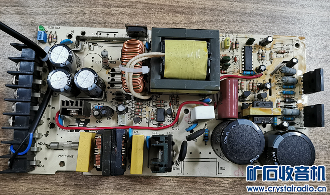

公司更换新的流水线,淘汰下来的开关电源,想利用起来,改成可调电源,从0V起调,能实现恒流恒压,能有恒流恒压转换指示灯. 根据实物跑了一下线路,见附件PDF文件。请指教。

发表于 2023-7-1 20:50:42 | 显示全部楼层
楼主电源过压保护可以更换ZD1为高稳压的或直接去掉ZD1或R54,不应该去掉R45。该电源有非常实用的过热保护、温控风扇功能,去掉R45过热保护也会失效
大概就是改供电、将稳压和恒流的基准由固定改为可调,再加个运放和俩LED提供状态指示。
对照你提供的电路图说吧。
一:改供电。
原因是改为可调后,低压输出时原来供电绕组提供的电压也同步降低,满足不了需求,所以必须外供电。
操作也简单,找个15-18V的小电源,将输出接到C20两端即可。
使用外接供电后,原来的供电绕组就没用了,摘除D15\D16两只整流管,废除原来的供电回路。
建议在C20两端并联一个100n电容。
改完供电后原自激启动电路就不需要了,留着反而有负面作用,别忘了摘除R9、R58、R7、R12、R59、R10、C9、C10这几个元件。
二:输出电压改可调。
稳压控制的反馈和基准由1、2脚输入,接494内部运放的正反输入端。
当1、2脚电压相等时,输出电压为设置值。(详细的原理要对照494内部等效电路分析,如有兴趣再说)
电压反馈由1脚接入,由电阻R32、R31、R25和SVR1分压得到反馈电压。短路SVR1后,分压比是10:1,维持这个分压比不动,即输出33V时反馈电压为3V。
你只需要将基准由原来固定的2.5V改为0-3V可调即可,这样输出电压原则上就为0-33V可调。
具体操作,短路SVRA或将其调为0,R23改为3.3K,R20改为5K电位器即可。
需要注意的是,原电路有U2A提供过压保护,过压后将死区时间调到100%,从而切断输出。如果不需要过压保护,将ZD1或R54摘除即可。
三、输出电流改可调。
电流控制由494内部的另一个运放提供,16脚输入基准,15脚输入反馈。
电流反馈为负压,基准为接地的0V,原电路参数是大概在22A时进入恒流状态,2.5mR检流电阻上的压降约55mV,即反馈电压为-55mV。
简单的改法是将16脚挑开,接一个电位器,电位器输出-55mV至0V的可调电压至16脚,对应输出电流可调范围0-22A。计算过程略。
这种改法需要引入一个负电源,如果你第一步改供电时用的电源有负压输出,可以用这种改法。
没有的话,减小R48或R34,将反馈电压由负值至0改为0至某个正值。反馈改接16脚,基准接15脚,这样就可以用某正值至0的可调基准控制输出电流由0至设置值可调了。具体值懒得算了,如有兴趣改下去,再详细算。
四、增加工作模式指示
需要外接一个比较器,通过比较电流控制运放输入的基准和反馈的高低关系,输出判断结果去驱动两个LED实现模式指示。这需要确定电流可调用哪种控制方式后才能出具体电路。
个人建议增加一个双运放,一只运放放大电流取样信号并转换信号极性,另一个运放可用于工作状态指示,不浪费。
控制精度取决于电流取样放大器的性能,高性能运放一般都是双电源供电,这样外接供电要改为正负电源,越来越麻烦......
建议还是先把电路原理啃下来吧,懂了原理以上的改法就知其所以然了,能自己出改造方案。不懂原理,即使改出来也不知道是怎么成功的。
发表于 2023-6-30 11:47:38 | 显示全部楼层
1n5750是27v的,改成0-30V最好换个更高电压的稳压管

 楼主| 发表于 2023-6-30 08:52:12 | 显示全部楼层
JIAHUIFENGtt 发表于 2023-6-29 17:19
ZD1限制最高输出电压---
做成0-30V 应该可以不用改这个稳压管吧?

 楼主| 发表于 2023-7-1 09:24:42 | 显示全部楼层
对照你提供的电 ...
谢谢版主大人详尽的指点。能给个双运放电路吗?

C9、C10,R7、R10不摘除吧?看了成品ATX电源有辅助电源,这些元件也在

找了另一个坏的相同的电源,把推动管旁边的1N4752A换过来了。   实际上,在不换之前 输出电压最高也能到29.3V ( 没有任何改动, 用的原机上的微调电位器)。
发表于 2023-7-1 11:24:18 | 显示全部楼层
wskapswwx 发表于 2023-7-1 09:24
能给个双运放电路吗?
图来了:
左下为电压调节,调节范围0-33V吧。
下部中间部分为调电流,调节范围0-22A吧。
大致算的数,如有意采用此改法,再仔细核对、完善。
那个通过控制死区时间实现限压的电路,保护点并不十分精确,可调电源也不太需要这样的保护,用不用它意义不太大,直接把R45摘了吧。
右下为CC、CV指示,目前状态可稳定显示CV,CC显示可能会有问题。
CC也弄成可靠、利索点亮,大概想些办法都需要再加元件。先按这样试试吧,效果实在不理想,再改。
