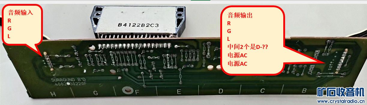

stk4122,后膜功放板怎么单独使用呢?各位老师帮忙,指导一下,谢谢

板子上有接线定义,但怎样接线?这个板子是狮龙6030功放拆的,这板子是不是受主板控制才能出声?是不是要改线路?

网上没查到实用的材料,那位老师有这个功放块的具体图纸,资料?谢谢

刚好这一段正在玩厚膜,参照9楼电路图,根据模块管脚找出左右喇叭输出端+正负电源和接地端的输出接线,然后接入±20-25V的双电源。最好要用喇叭保护,或者先用破喇叭接上试试。(早一段收了一块带变压器带模块的板子,卖家说正常,回来直接接了喇叭试机,结果喇叭端直接输出22V直流电源,差点把我那老音箱喇叭烧了,很是恶心),散热片可以随便找个先贴上试试
家里还有一台95年买的狮龙6030,当时记得是3000多,找个模块应该是负责环绕的两个声道。

有接口,你怎么也把接口拍清楚看一下吧,看看有没有字母标识,也才好分辨
可以确认的是,不需要主控控制就能出声,具体参考一下9楼图

中间2个是B+B-,B+B-应该是正负电压接线,AC,AC,是接交流的,B十B一都有了,为什么还要交流呢?这个搞明白了

正好有这个原装变压器,有双22v电压,整流一下差不多好用,就是变压器太大,没办法安装到做的机箱里面,能用就行了

这图上音源入,音源出,英文有些看不明白,
