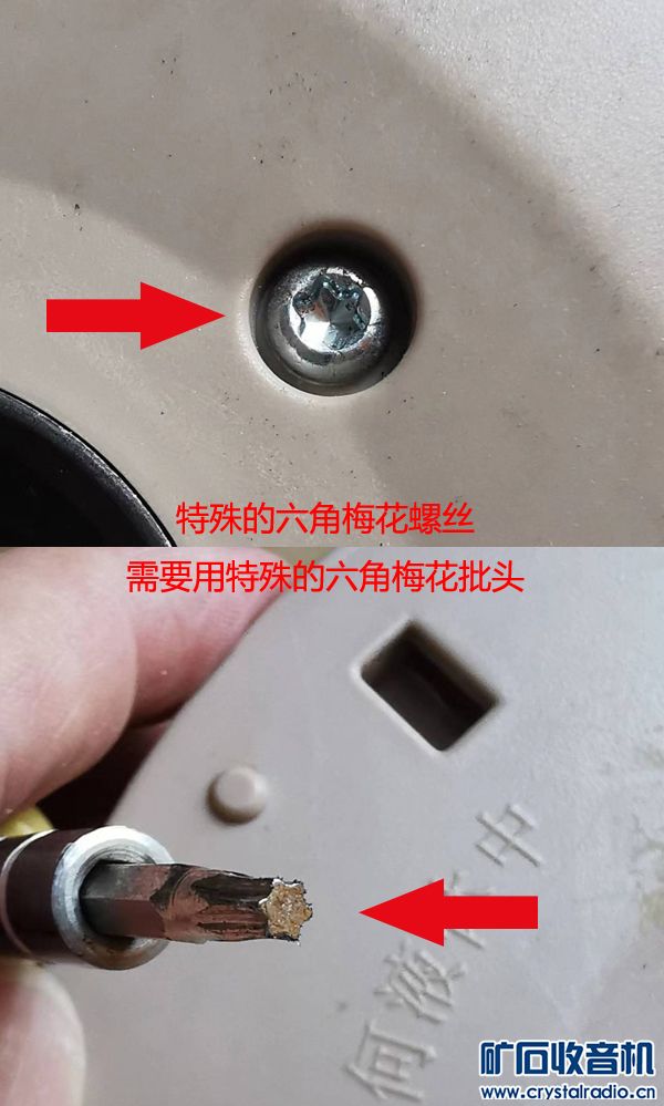

美的烧水壶,用了有些年头了,最近烧开水发现按下按钮锁不住自动跳了,老婆准备京东下单重买一个,像我们这类人,有东西可修,不动手是忍不住的。
有些年头的烧水壶,质量尚可
有些年头的烧水壶,质量尚可
水壶无论是外观还是功能都挺好,没必要买新的。
特殊螺丝要用特殊工具
特殊螺丝要用特殊工具
使用工具套装里的六角梅花批头对付特殊螺丝。顺便说一下,“批头”是广东人的说法,我们在这边多年,也跟着就这样叫了。

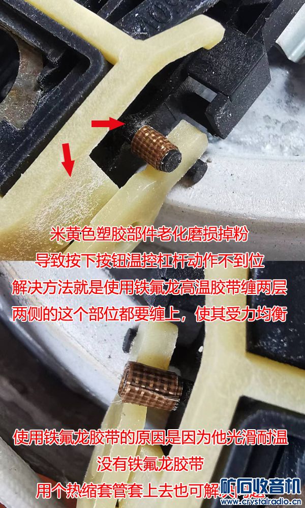

温控器总成,马家有卖的,不过都不是新的
温控器总成,马家有卖的,不过都不是新的
温控器总成马家有卖的,但是看图片似乎都是拆机的旧件,与其这样还不如自己动手修复。
找问题花了一会儿,解决问题五分钟
找问题花了一会儿,解决问题五分钟
找问题花了一点时间,找到问题想解决方案眨眼之间。原本想使用热缩套管的,想到热缩套管收缩后不光滑,摩擦力有点大,还是使用耐温的铁氟龙胶带缠它两圈。

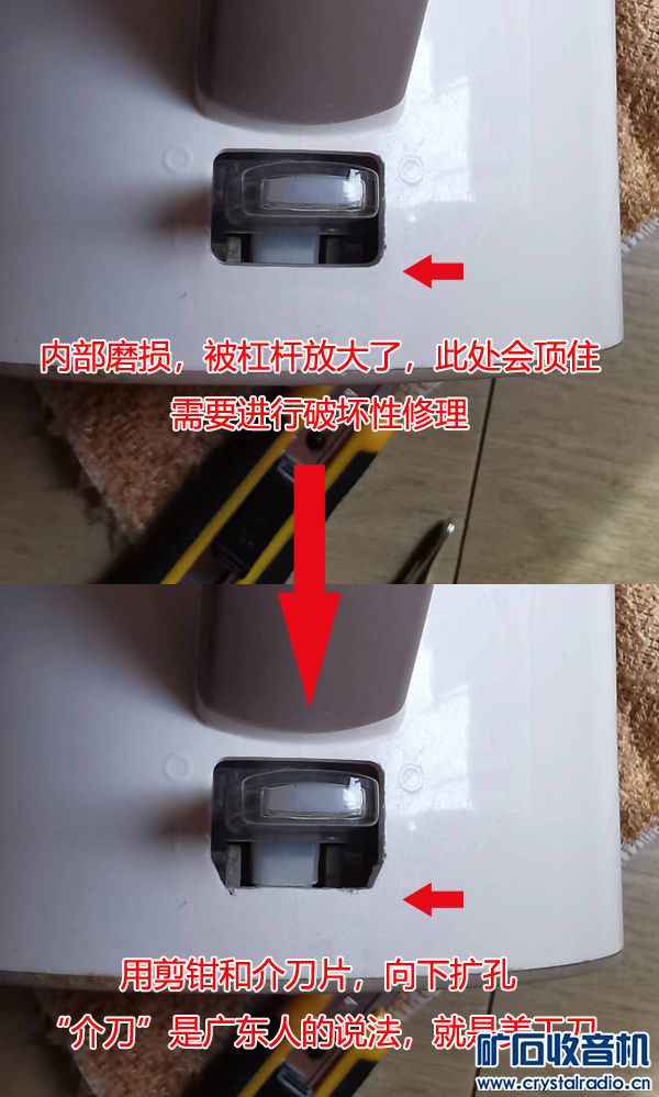

解决后发现按钮手感不好,仔细观察,发现外壳顶住
搞完装回去后,发现按钮按下手感硬,仔细观察是原外壳上的方孔下沿顶住按钮了,就又使用介刀(美工刀)和剪钳(水口钳)往下扩了一下方孔,然后发现问题彻底解决了。
这是修自己的水壶,要是别人的,最后一道工作我肯定不搞,破坏性修理,有的人可能不会接受

内六花不是什么特殊螺丝 内七花才头大

a0815 发表于 2023-6-28 19:34
不叫批头叫什么???
还有一种叫法:螺丝刀
感觉叫“批头”简练
在北方,是不懂“螺丝批”是什么的,就像南方不了解“解锥”是什么一样。

我觉得异形螺丝就是为了为难爱维修的人而设计的,我家料理机坏了,底座四个螺丝三个是十字口,另一个设计成三角形,不得已买了一套异形螺丝刀。

红外线 发表于 2023-6-28 19:25
我觉得异形螺丝就是为了为难爱维修的人而设计的,我家料理机坏了,底座四个螺丝三个是十字口,另一个设计成 ...
五金店就有十几块钱的套装工具,什么头都齐全
