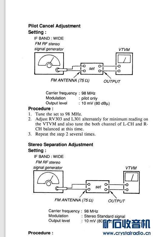

这个是索尼的收音头,发现信号发生器接入收音机后,一个OUTPUT测试点接电压表,我想问一下各位老师,这个OUTPUT是收音头的哪个地方?左右声音道的音频输出接口?

电路图来?

看到了,是真的接左右声音道
