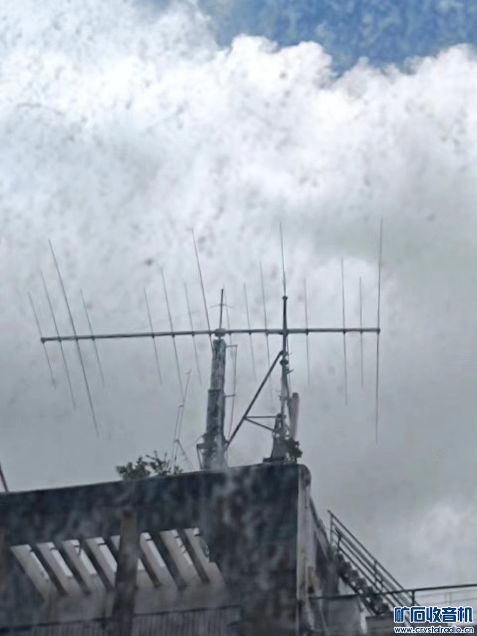

L青霞家的室外天线好像有6个引向振子,
发表于 2023-6-27 14:18:02 | 显示全部楼层 |阅读模式
折合振子后面好像与反射振子之间还有一个振子,
发表于 2023-6-27 14:21:37 | 显示全部楼层
那是反射器,3根竖着排列,这个角度你看着象振子.
 楼主| 发表于 2023-6-27 14:28:27 | 显示全部楼层
有6个引向振子,至少是8单元的,要是调频规划在200MHz的中心频率的话,我想做个10单元的天线
发表于 2023-6-27 14:39:49 | 显示全部楼层
发表于 2023-6-27 14:42:17 | 显示全部楼层
100兆和200兆天线尺寸差不了多少,你能安装10单元,说明空间很大嘛.
 楼主| 发表于 2023-6-27 14:49:32 | 显示全部楼层
天线尺寸以f为计算基准,频率高一倍,振子尺寸与间距都会减小一半,巨大的缩小,估计那样的话,8单元的只需要1.5米主杆,反射振子最长只要80多厘米,引向振子只要60多厘米,间距20多厘米,材料也好选,不容易垂弯下坠,还抗风,
发表于 2023-6-27 14:55:10 | 显示全部楼层
95147 发表于 2023-6-27 14:49
天线尺寸以f为计算基准,频率高一倍,振子尺寸与间距都会减小一半,巨大的缩小,估计那样的话,8单元的只 ...
你用空调那种铜管就行,根本不存在下垂的问题.
嫌贵的话用电力线也可以,振子用竹片绑着,也很坚挺.
发表于 2023-6-27 14:56:25 | 显示全部楼层
抗风基本不用考虑,天线受力面积不大,只要支撑杆足够坚固,是不会出问题的.
 楼主| 发表于 2023-6-27 15:42:24 | 显示全部楼层
不是振子下垂,是主梁杆,达到2.5米或者3米时,支撑杆在中间,两头的部分就有下坠情况,像挑担子,

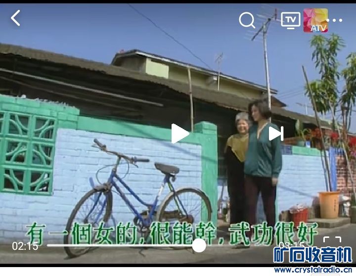

发表于 2023-6-27 19:51:18 | 显示全部楼层
图片是80年队拍的吧?
 楼主| 发表于 2023-6-27 19:58:55 | 显示全部楼层
xttwb001 发表于 2023-6-27 19:51
图片是80年队拍的吧?
91年亚视团队拍的影像
发表于 2023-6-27 20:00:28 | 显示全部楼层
95147 发表于 2023-6-27 19:58
91年亚视团队拍的影像
知道了,谢谢!
