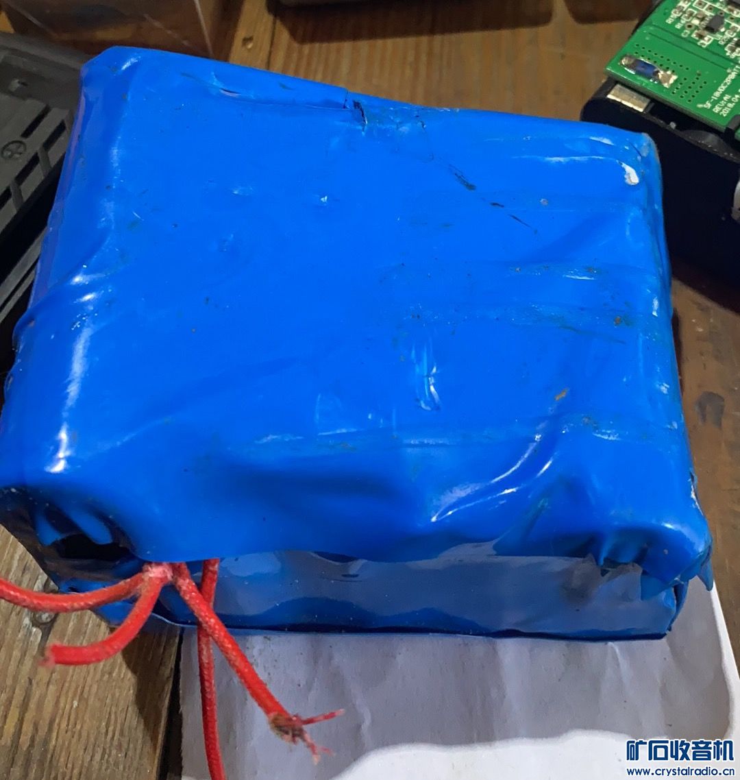

昨天下午,去卖点废品,见废品收购站有几组蓝皮电池组,顺带收了回来几组。^_^
将蓝皮撕掉,里面是32650电池四节,一串四并的结构,带保护板。用万用表测量电池,还有1.8v电压,保护板同口处测量不到电压,保护板低压保护了。
电池有保护板,就好办了,直接用18650充电板接上,32650电池电压慢慢回升,18650充电板充电电量指示灯也由不亮到微亮变化。随着充电时间的变化而变化……
放着让它充,经过一个晚上,早上起来发现18650充电板闪第三个灯了,现在在慢闪第四个灯状态。此时,用万用表测量32650电池电压已达到3.6v,充电口电压4.15v,估计32650电池保护板充电电压为3.60v……^_^

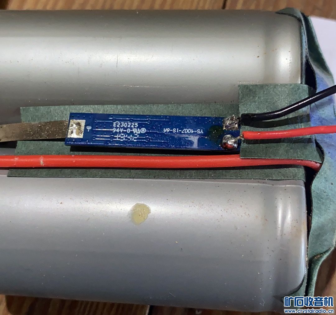

 楼主| 发表于 2023-6-27 10:46:16 | 显示全部楼层
这个电池,看起来很新,也被主人抛弃了……
打开看了一下,里面一根线松脱开来,虚焊^_^
焊过有松香的焊点是我补焊过的,松香还没来得及清理。
厂家的焊锡丝比我在用的焊锡丝要好很多哟,我的焊点有点发白。
32650电池充完后,接来给它一节一节充满先^_^

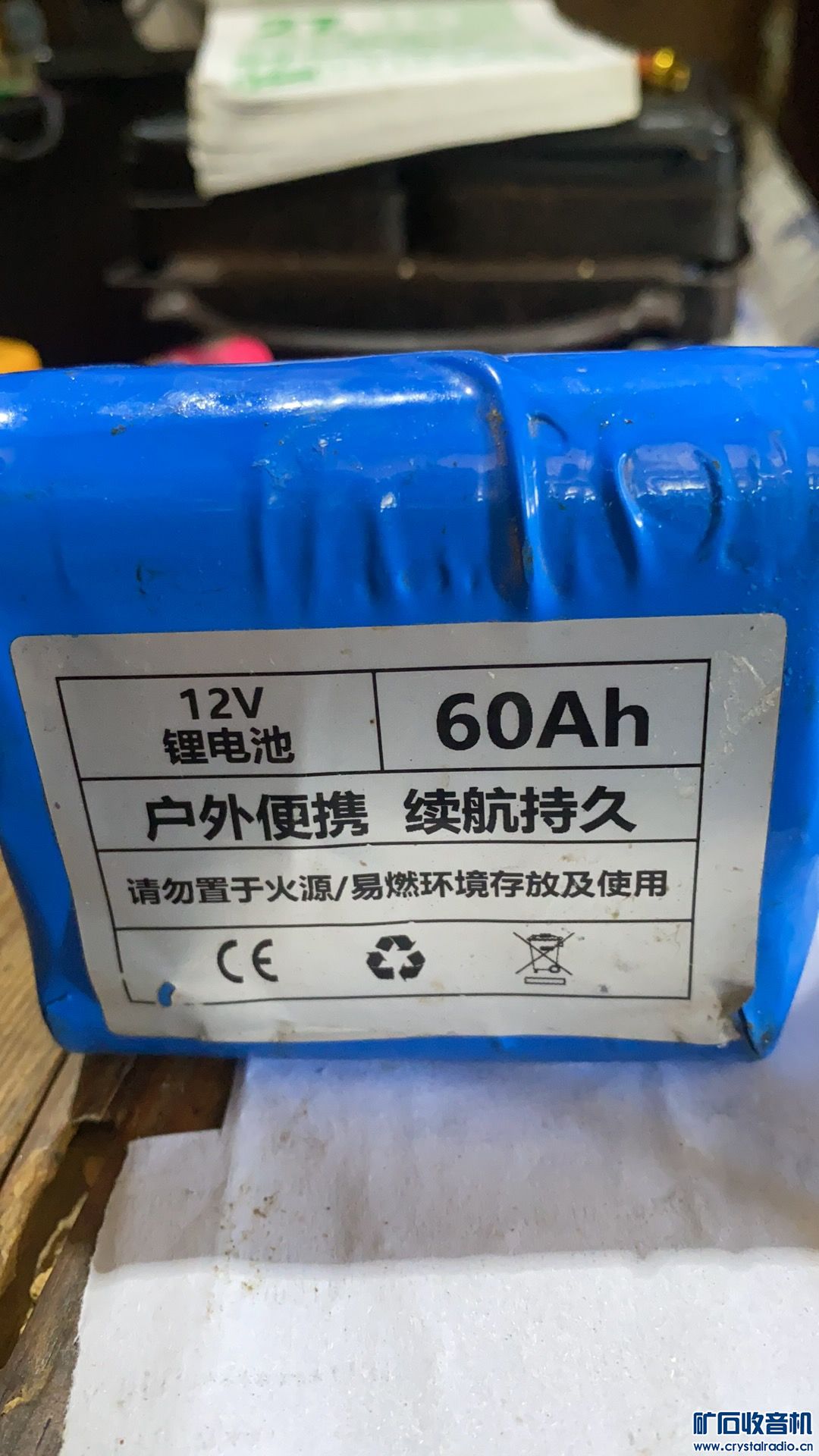

 楼主| 发表于 2023-6-27 11:10:24 | 显示全部楼层
磷酸铁锂,标称电压3.2v,充满电压3.6v。
还有一个好东东,标60Ah的^_^
测量了一下它的输出线,有12v电压^_^

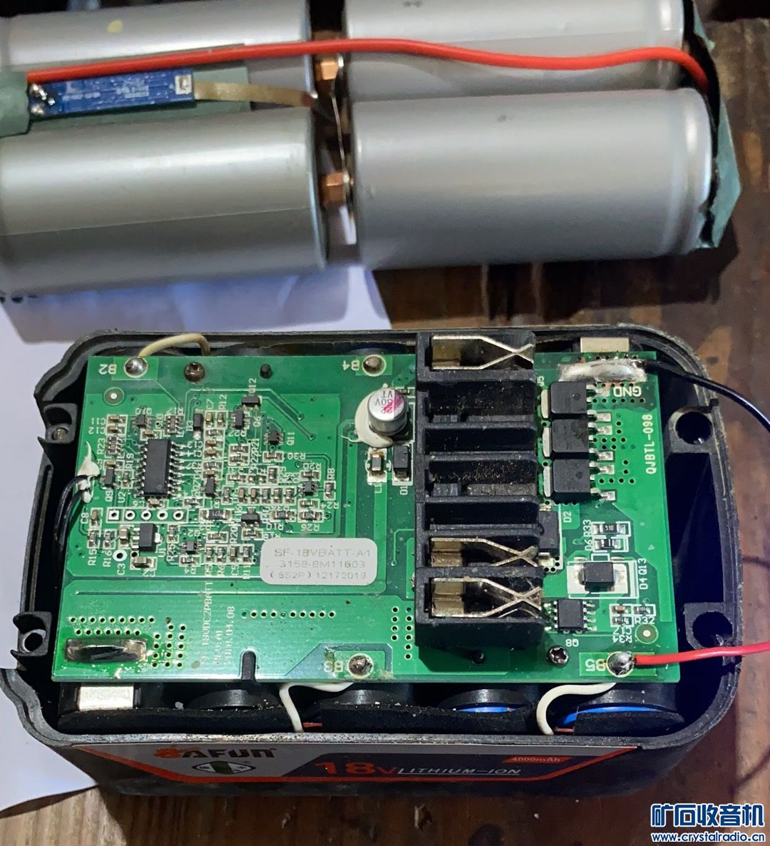

 楼主| 发表于 2023-6-27 11:21:58 来自手机 | 显示全部楼层
这个黄皮的电池,明显的比18650电池要长很多,又不够32650粗,26750?
搜了一下,26650,没有26750。但是有26800。^_^

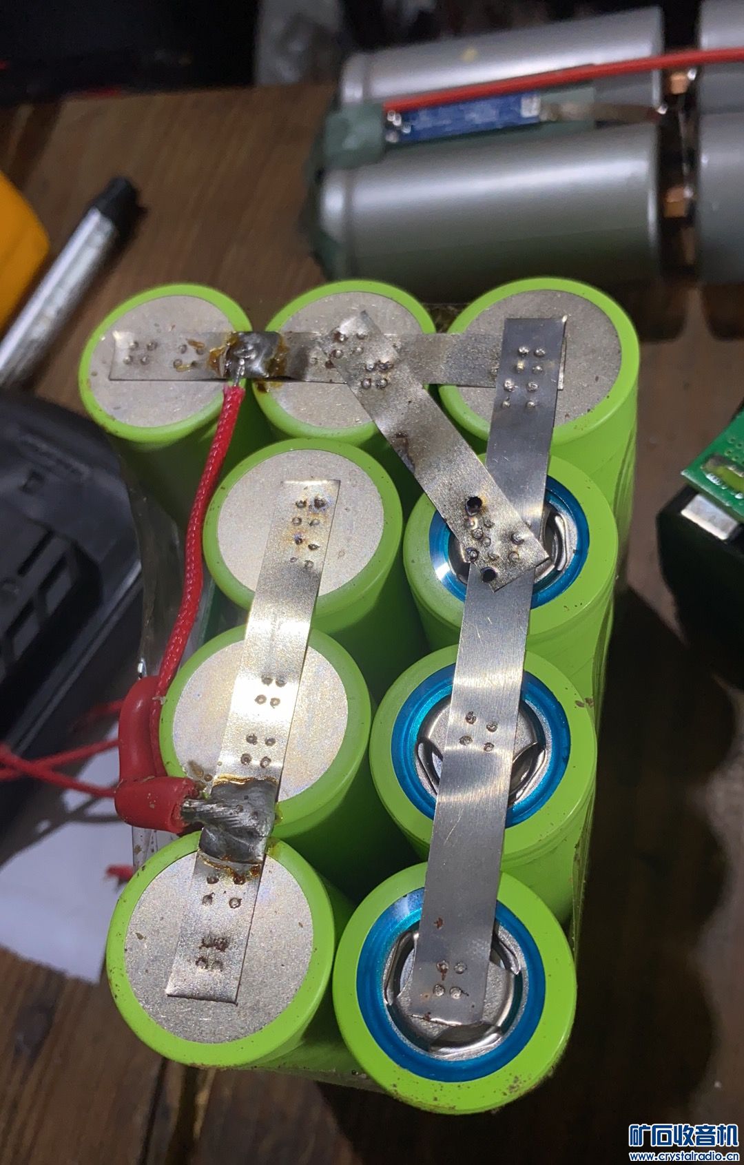

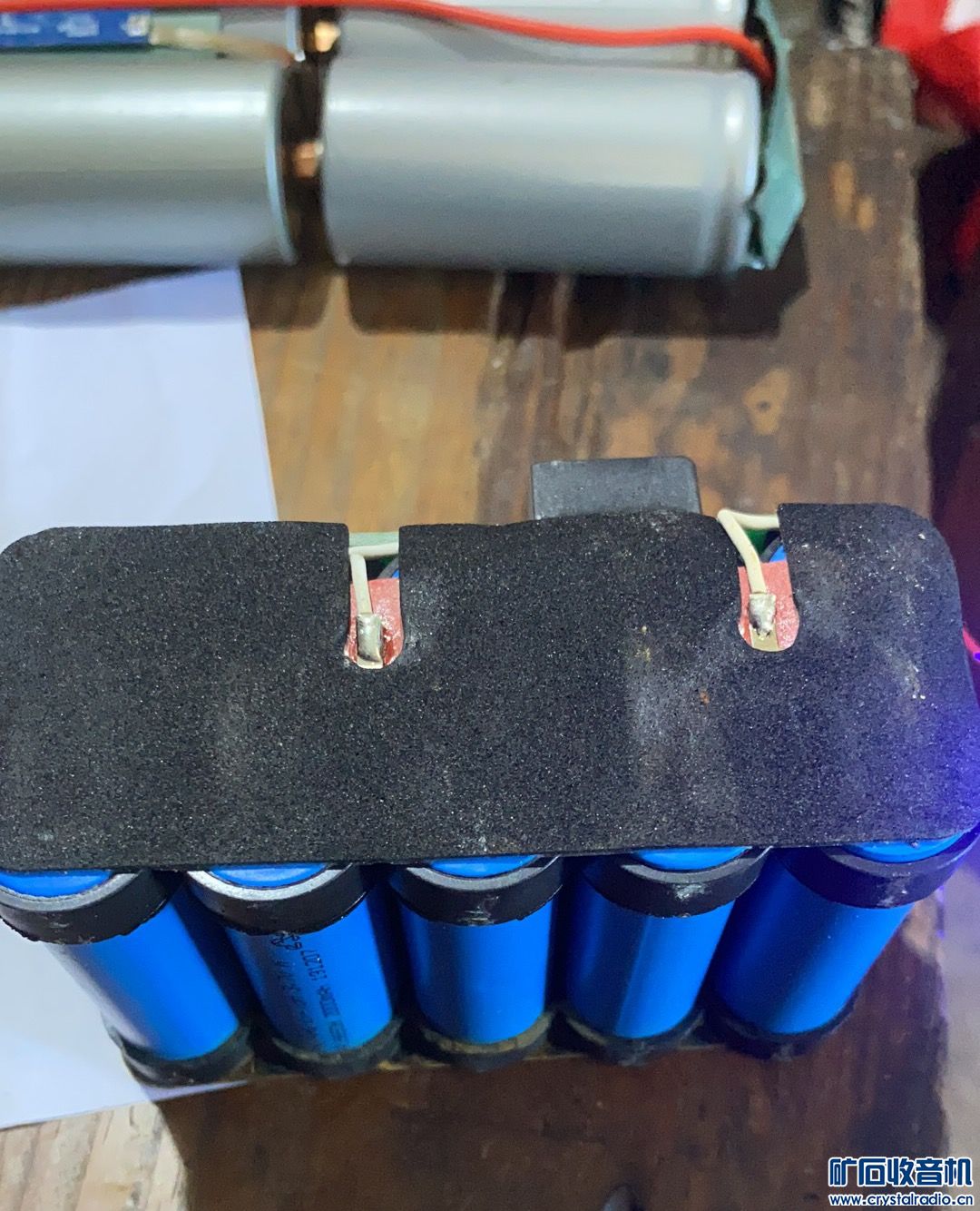

 楼主| 发表于 2023-6-27 11:41:26 | 显示全部楼层
拨开了它的一层外壳,看到里面是26800
它是怎么做到12v60Ah的呢?看来还要剥壳……
剥掉最后一层皮,三并三串,有保护板。
[attachimg]16305112[/attachimg
小心剪掉上面脏了的透明胶带后,焊下负极输出线。
那些破烂大军,什么都不怕,输出线拿个钳子就随手剪……
 楼主| 发表于 2023-6-27 12:10:54 来自手机 | 显示全部楼层
黄皮26800,最大10A,68NP,6800mA的。3并才20Ah,敢标60Ah!^_^
发表于 2023-6-27 21:38:47 来自手机 | 显示全部楼层
三串12伏,明显是三元锂了。
