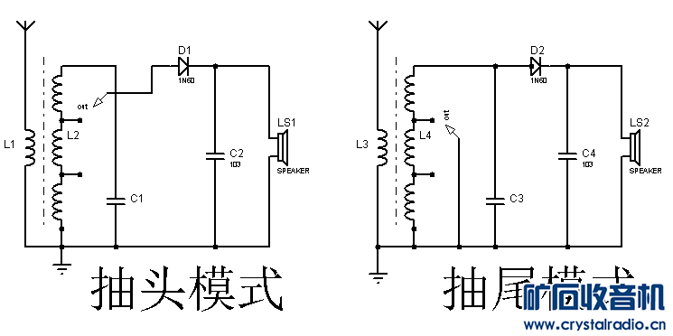

为了达到最佳的匹配,除正常调容外,再加上调感,效果翻番。我翻过若干贴子,左边那个一般视为常态,右边那个铁定属于异类!暂且呼作“抽尾”吧!事实胜于雄辩,我目前就有一款采用的抽尾式的,没有发现什么不好。并非不敢双盲,我是苟存于社会最最底层的草根,除了一只电容电感表外没有额外资金购买任何仪器,全凭肉耳感受,一时难分高下。希冀家当齐全的同仁,无聊之际,测个究竟,以飨坛友!

左图是为了在一个波段内寻找匹配较好的抽头使声音更大,不影响接受频率;
右图转换接头就改变了接收频率,有老电路图就是这样进行中、短波转换的,或中波1中波2转换。所以这种情况下这个图是可以的。但要考虑线圈骨架及磁芯是否适合短波段。不过大多数爱好者中短波线圈还是独立的好制作、好调试。

“抽尾”接的还是线圈的抽头,是楼主自己的名词
抽头(第1图)只是改变检波(作为高频谐振LC回路的负载)的接入位置,以达到接近匹配的合理方法;

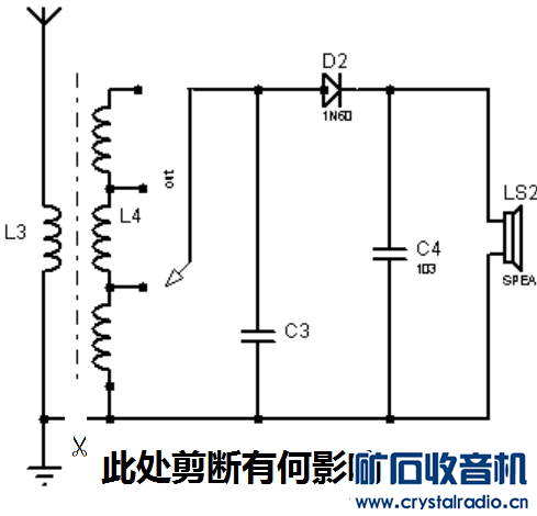

“抽尾”(第2图)是将线圈下部短路,剩余的上部线圈参与谐振,这样有2点不合理:一是短路的下部形成LC的重度负载,严重拉低了LC的谐振幅度(本质上是夺取能量,降低回路的有哉Q值);二是改变”抽尾“位置的同时也改变了频率,还得重新调台。
对输入回路短路的做法在多波段收音机、收信机里也有采用,目的是,不工作的那个波段的输入部分短路,以免由它窜入干扰后又感应到正在工作的输入回路;,,,,

你这2个电路是2个不同的意思吧。
前一个是阻抗匹配,但是覆盖范围不变。
右侧第二个是短路掉了一些匝数,覆盖范围变了。况且短路掉的匝数,会引起来损耗。
至于你说的没发现什么不好。这个就不知道为何了。总之还是要实测过的。

这样接线,可不可以?
发表于 2023-6-27 10:13:54 | 显示全部楼层
 楼主| 发表于 2023-6-27 12:40:44 | 显示全部楼层
敢问阁下,如此不接地气,后果几何?是不是会产生静电干扰?
