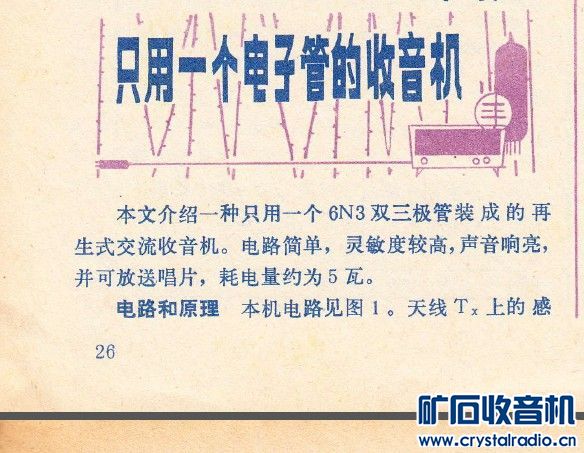

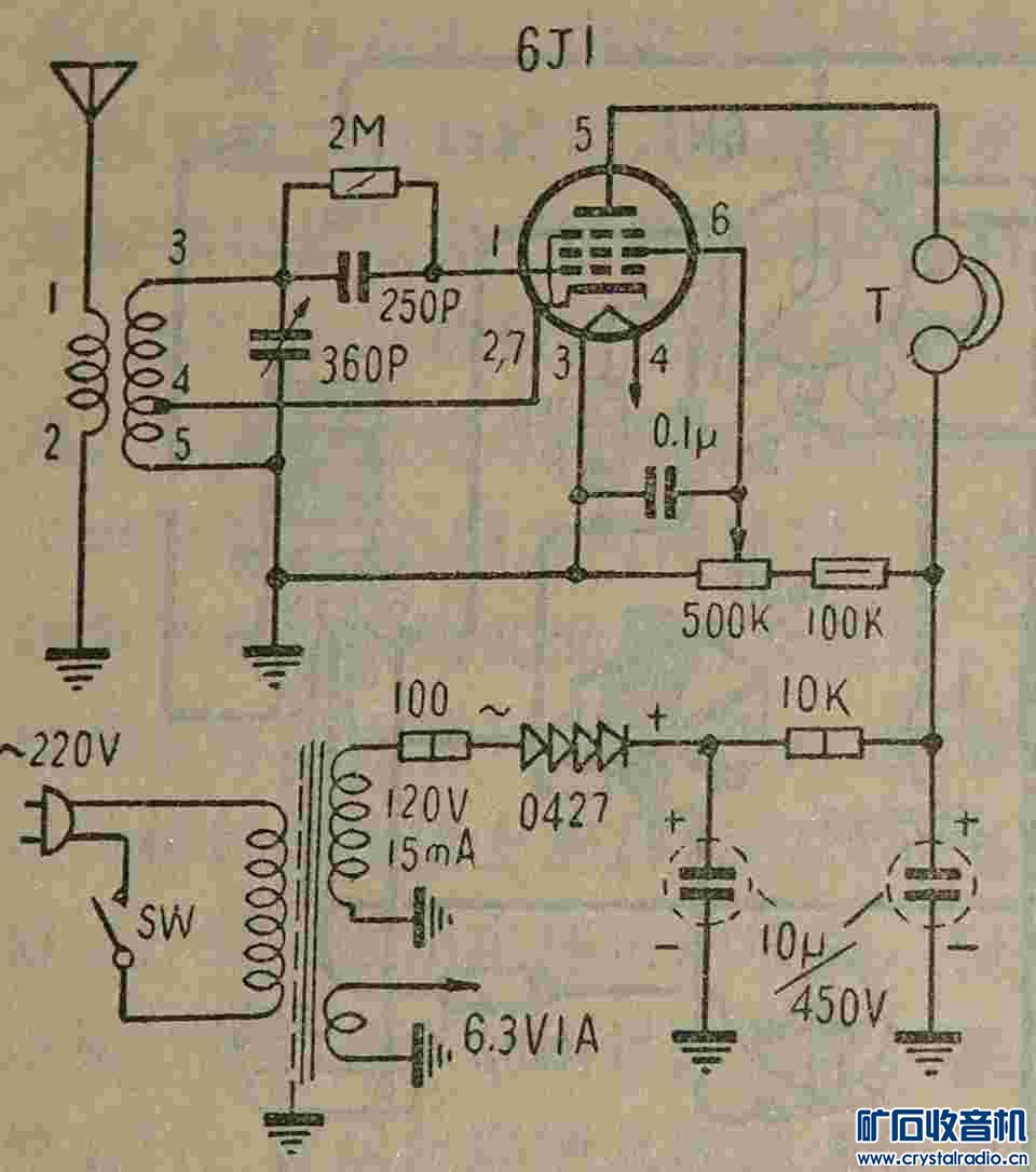

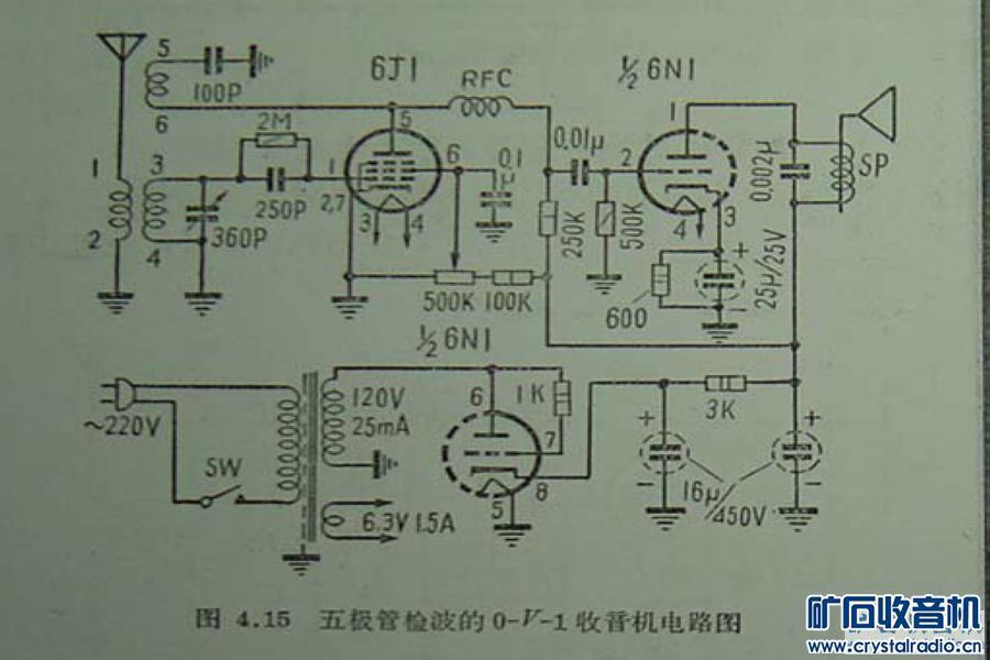

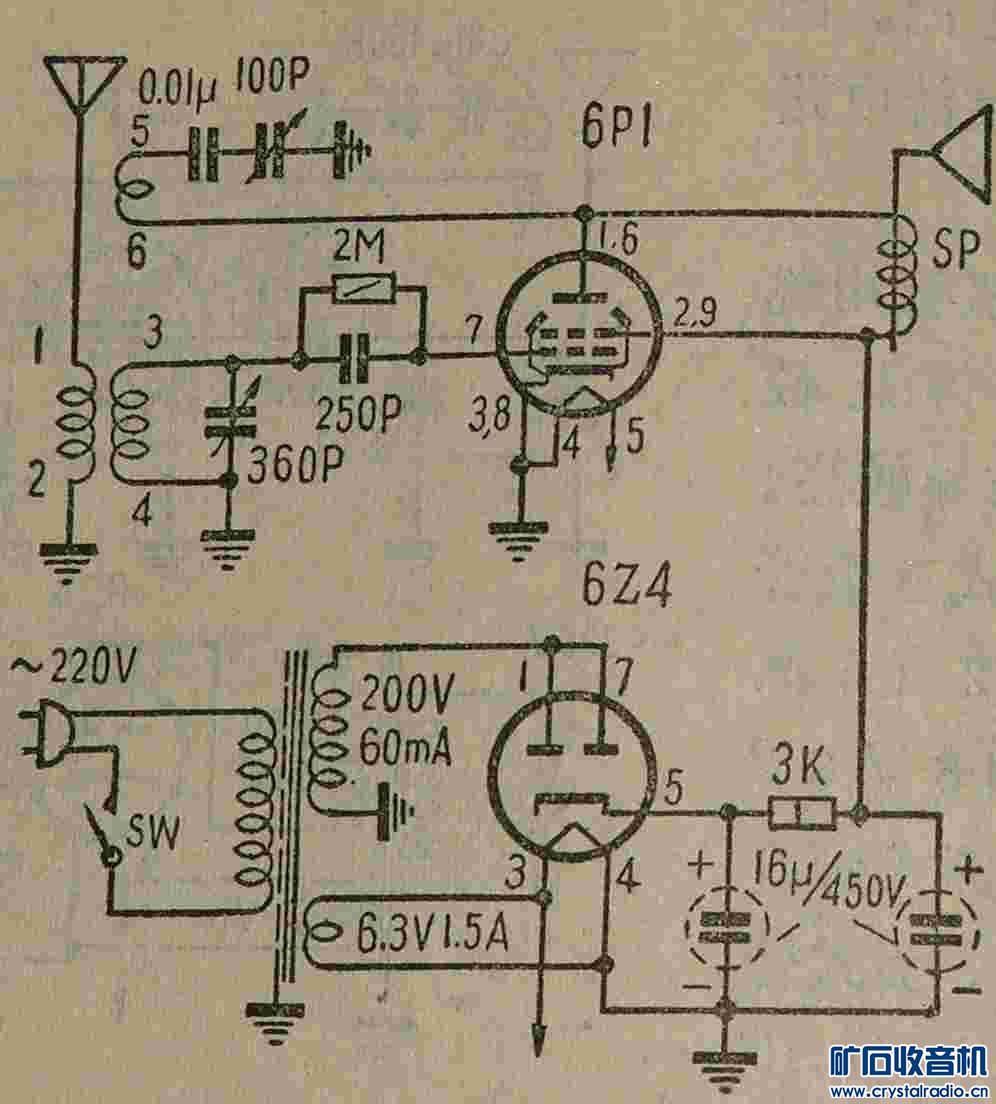

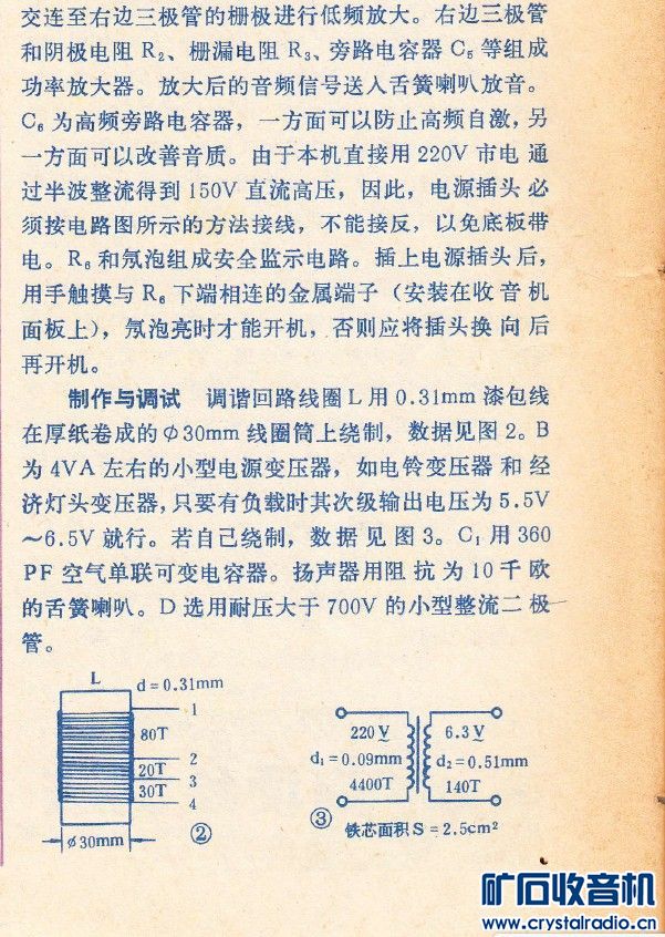

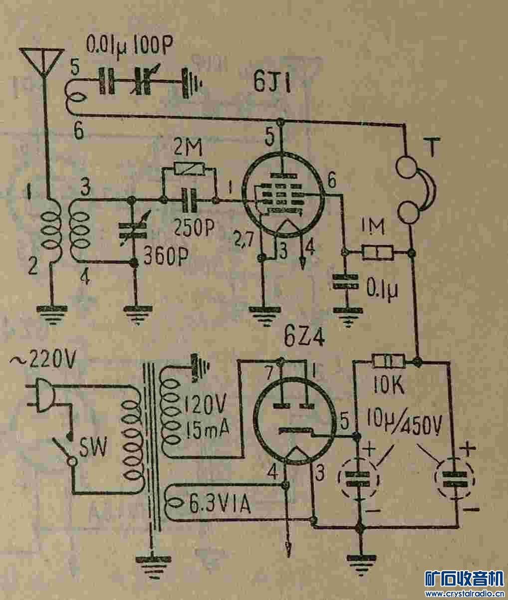

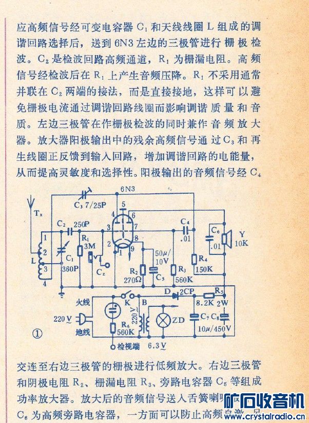

能发个低压6J1再生机图吗?
发表于 2023-6-26 21:21:51 | 显示全部楼层
lzm3339 发表于 2023-6-26 21:08
能发个低压6J1再生机图吗?
先提供手头有的几个图,等更好的哈。
不光6J1,还有6N3都是可以交流半波整流降压至120~150V;
如果要求直流几十V,还得继续找资料,坛友有先例,但放大量可能要自己摸索,
个人觉得直流胆就可以代替6J1了,且灯丝还省电。
能发个低压6J1再生机图吗?
跟典型电路一样的,就是屏压在60V左右,我试过24V也能响就是音量太小了。
