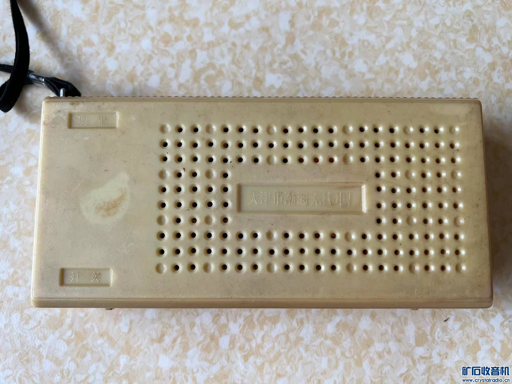

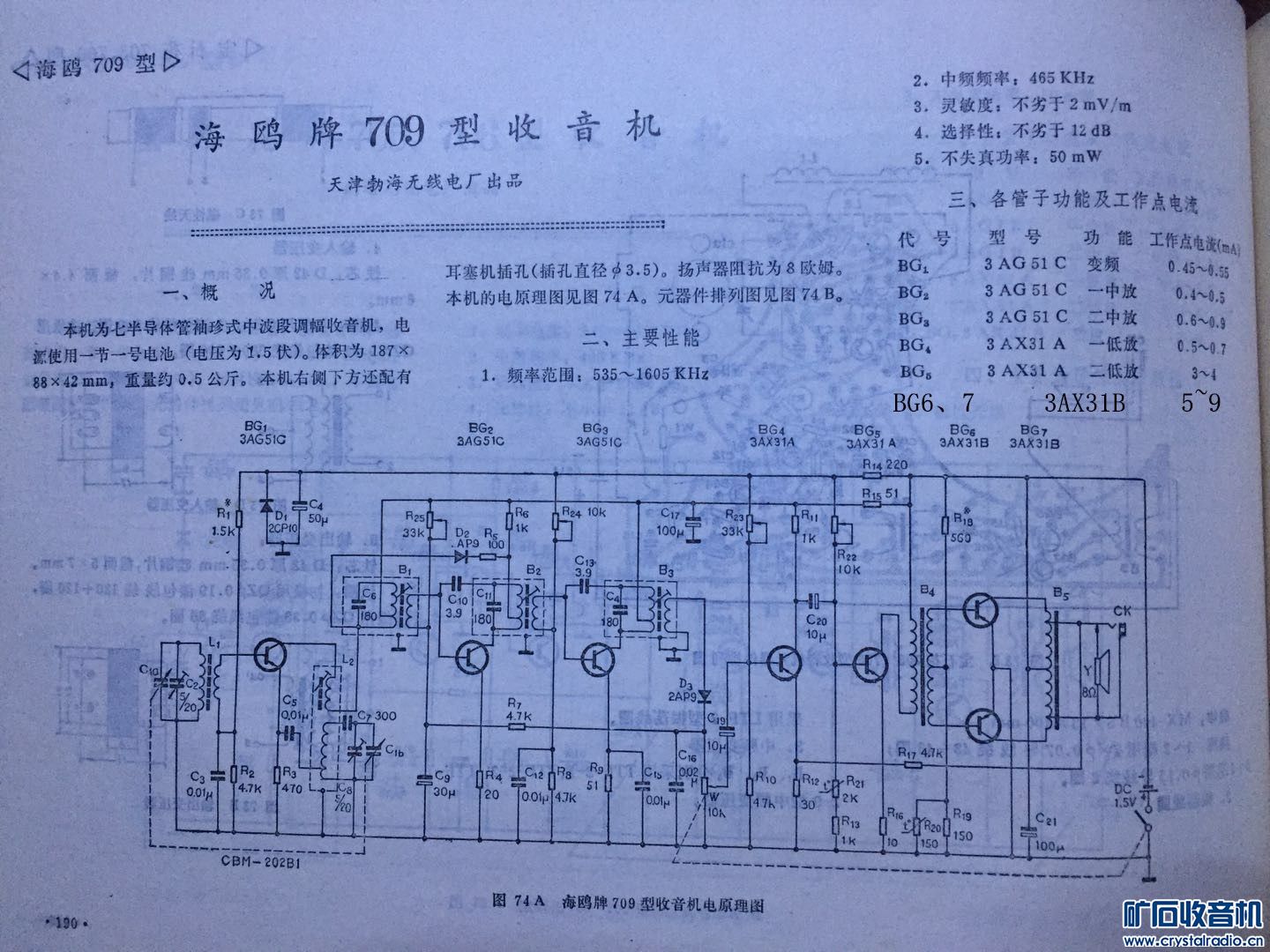

天津市渤海无线电厂生产的1.5v低压收音机三个亲兄弟   海鸥709  709-1  709-2 三兄弟虽然外貌各异  但是内部电路一模一样 这三兄弟通过打理,全部恢复正常状态  下面发布供大家观赏
来个合照

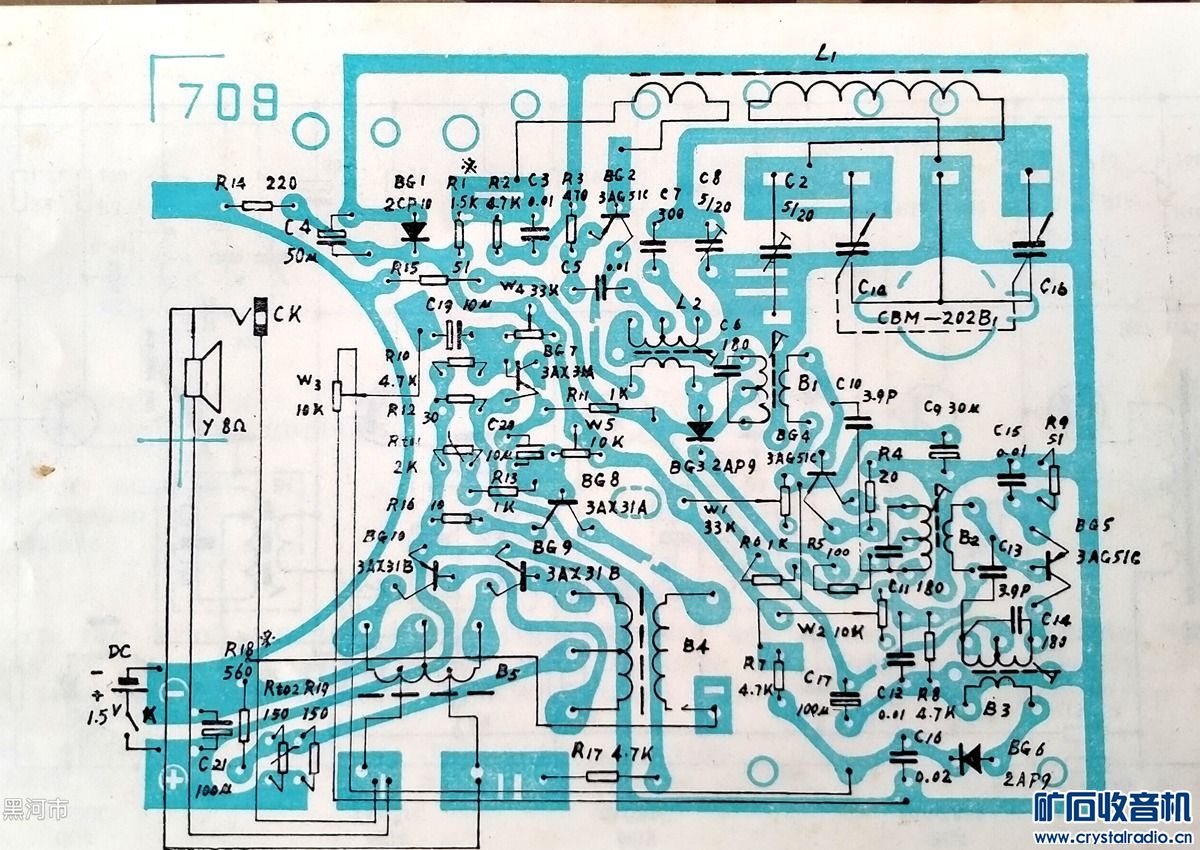

电路图

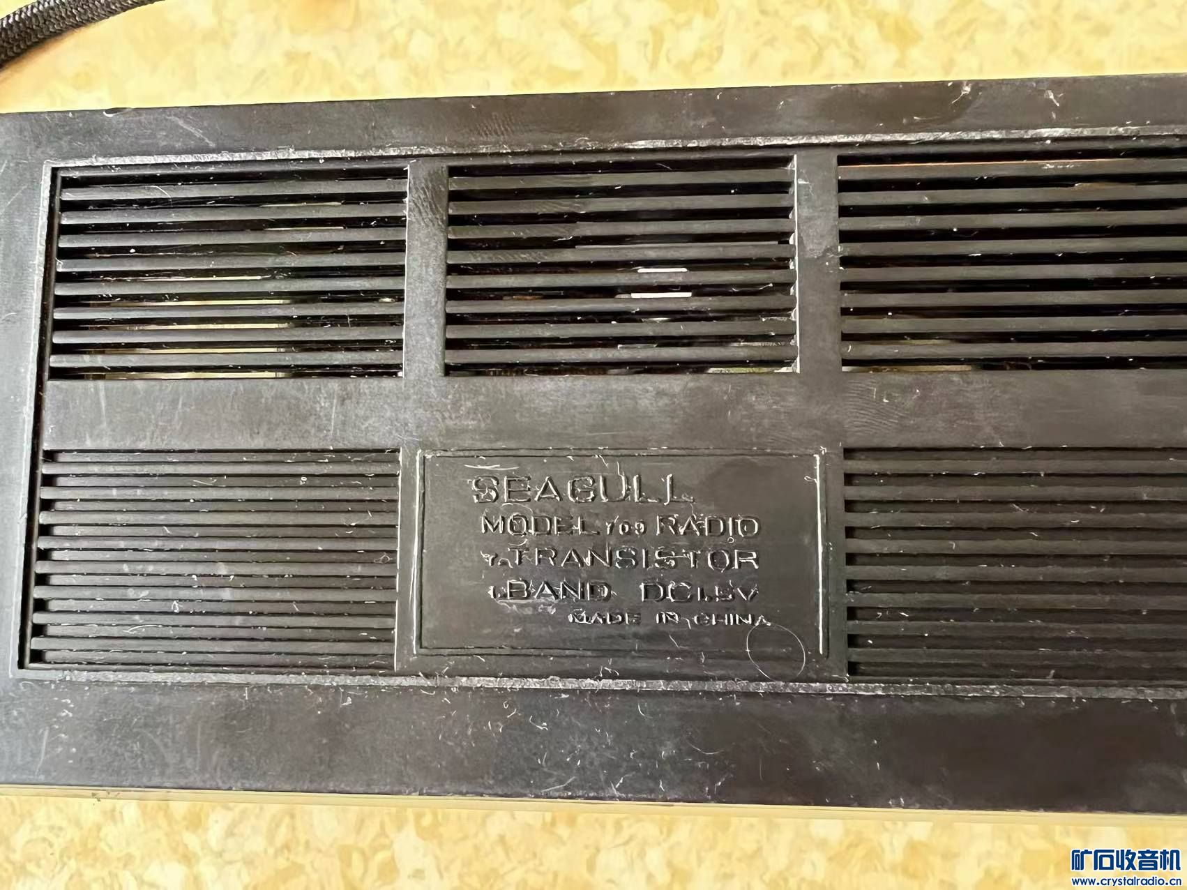

海鸥709

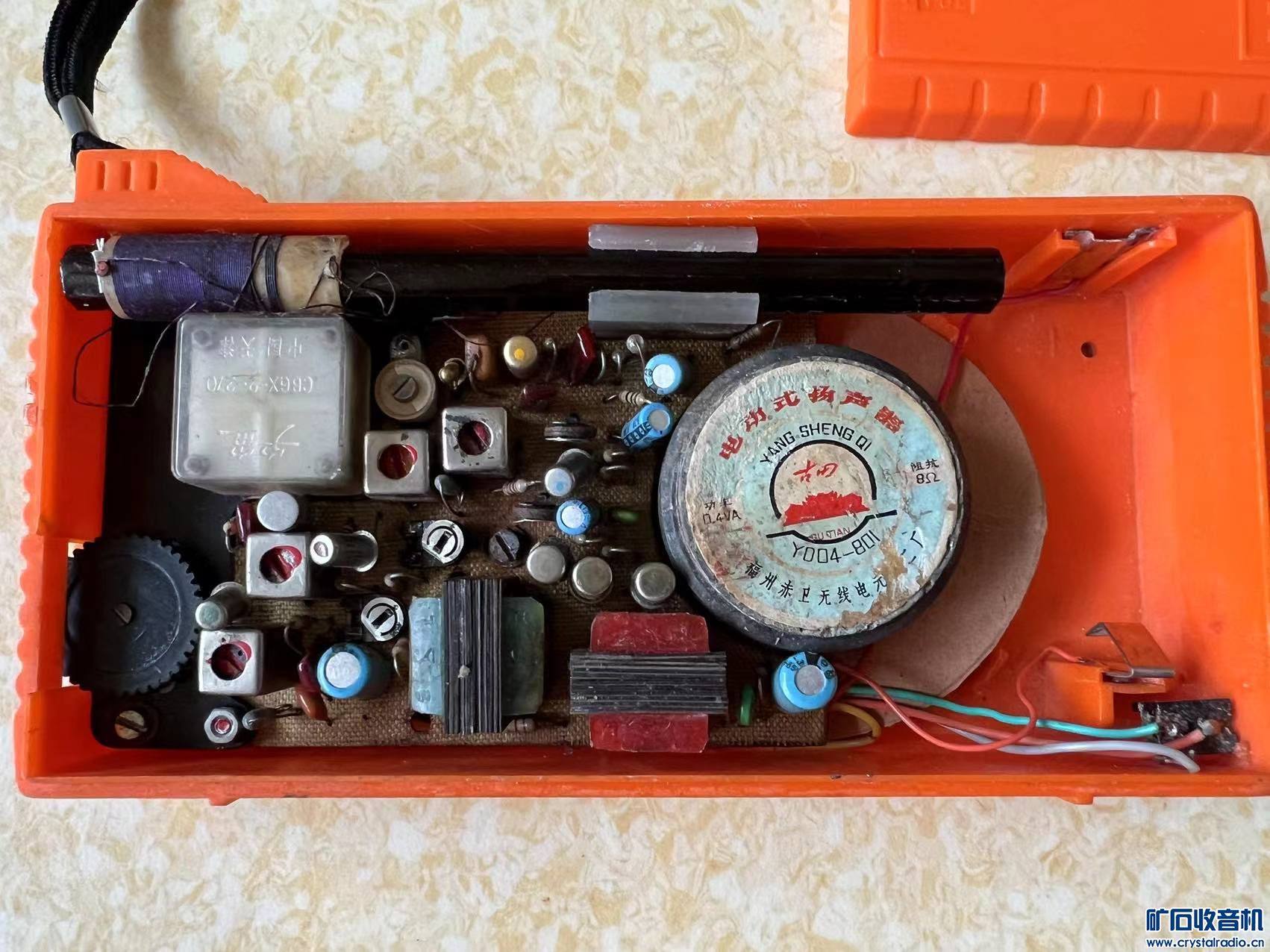

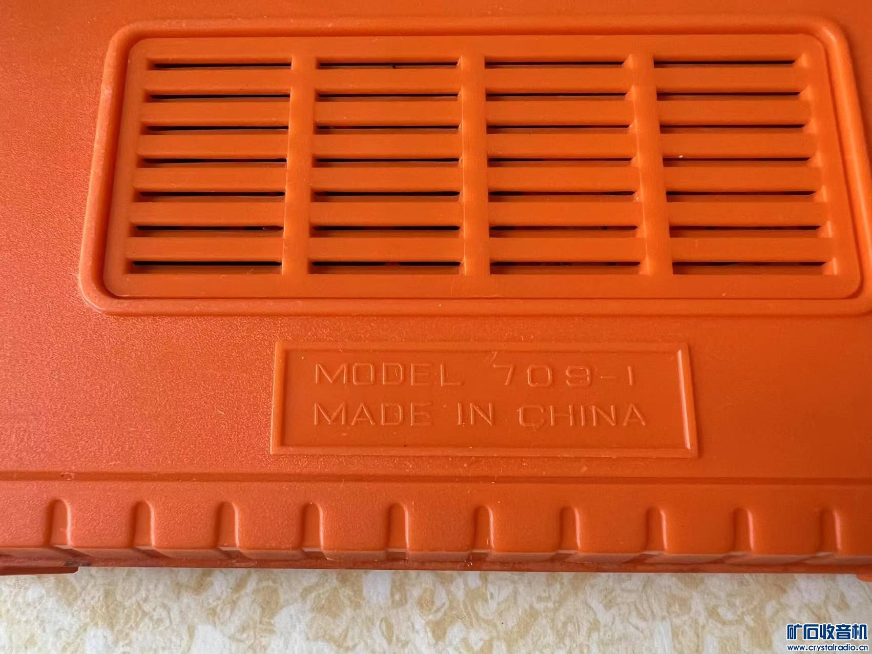

海鸥709-1

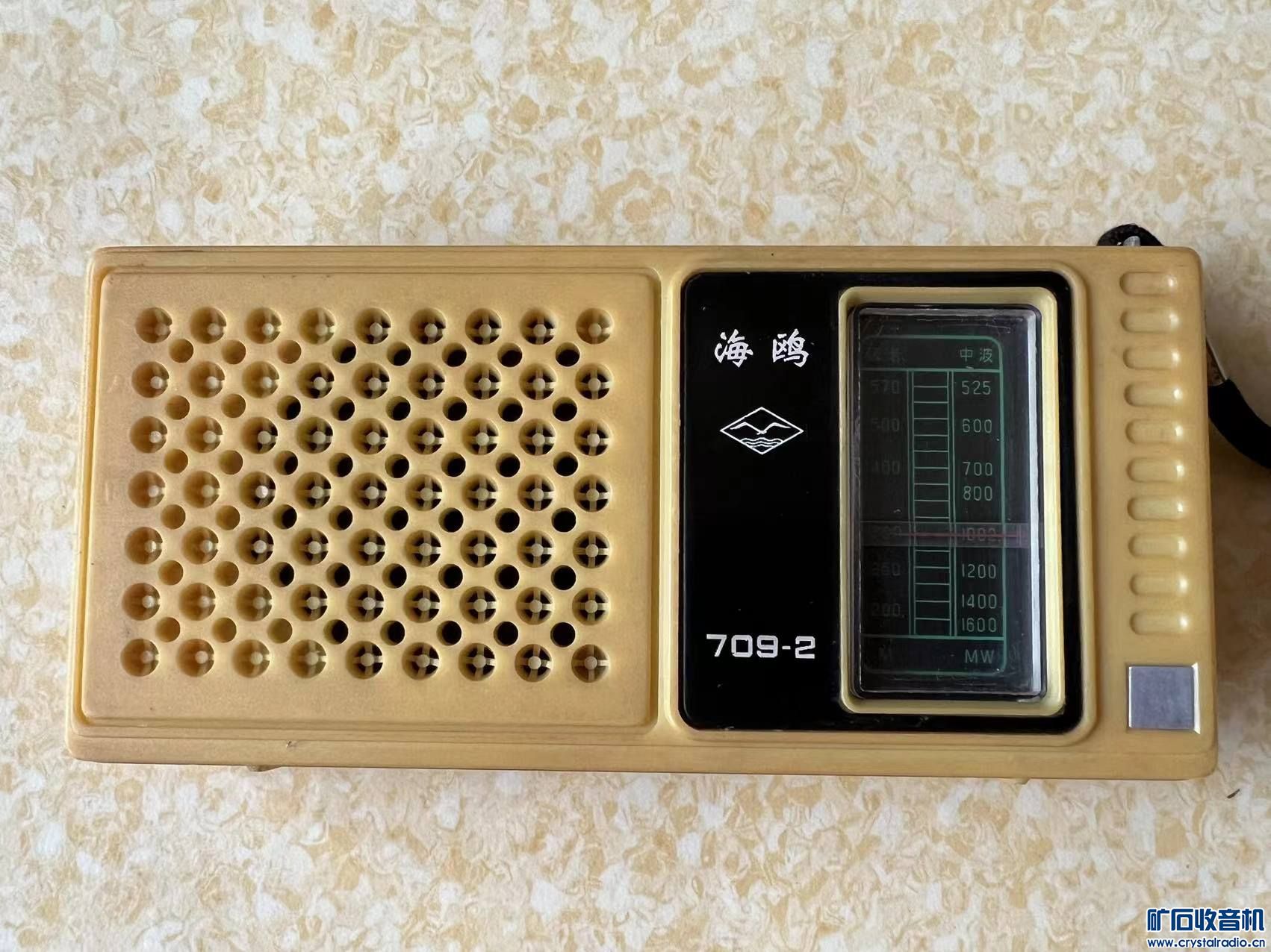

海鸥709-2

发表于 2023-6-25 19:33:59 | 显示全部楼层
发射极电阻小,是不是低伏收音机的特点?

黄白色最好,橙色中间,黑色后盖那台最差....
经典的1.5V全锗管7管单波段收音机
