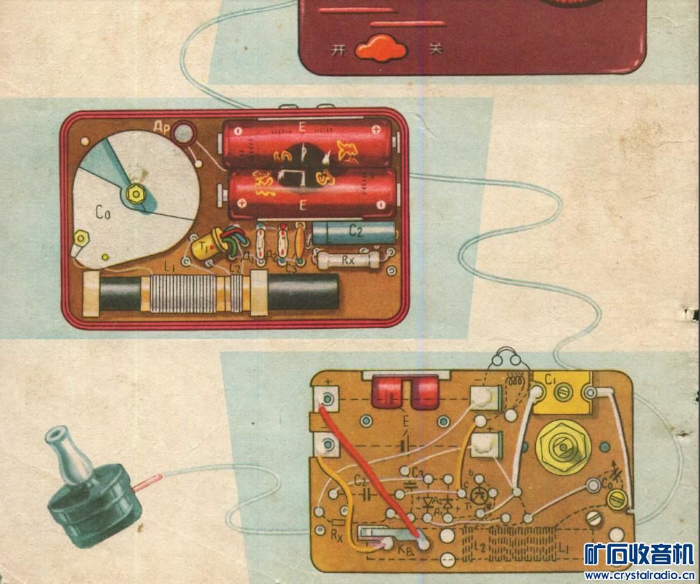

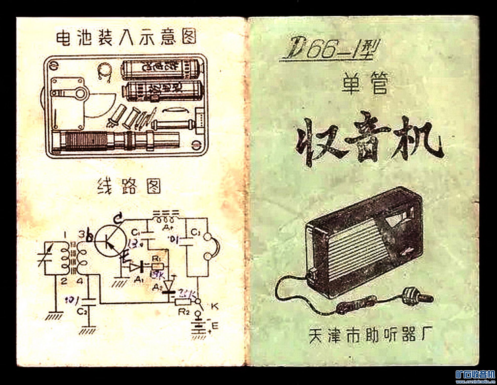

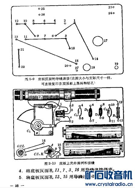

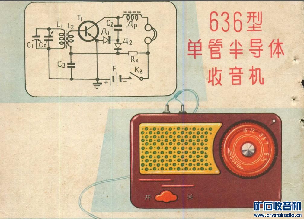

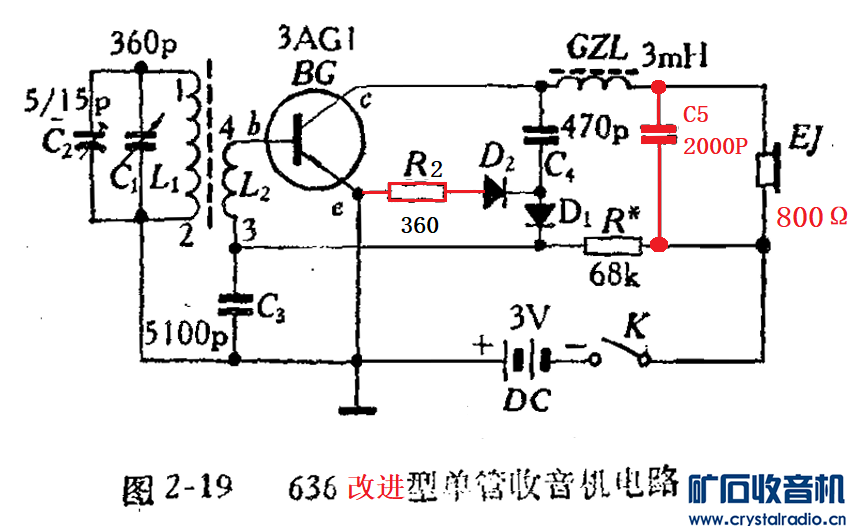

636单管收音机,电路图不用多说了吧?为什么我在搜索636的实体图片时,发现多了一个电阻和一个电容,就是图中画红圈圈处,这是为什么?本人正在反制这个636收音机,另外,请问谁有印刷电路图?我好打孔。

加电阻和电容的是636改进版。
可以借鉴这篇:
精心调试后的636单管收音机

发表于 2023-6-25 18:53:50 | 显示全部楼层
        抛砖引玉吧,也许是孤陋寡闻不知道多一个360欧的电阻有什么用,也许是跟偏流电阻串联,或者是纯装饰用,个人认为没必要,多一个电容猜想是并联在耳机两端使用,说错了请指正。
回复 支持 0 反对 1
发表于 2023-6-25 19:18:51 来自手机 | 显示全部楼层
这个360欧电阻串在那个对地二极管正极上,可补偿二极管温度及压降,那个电容有可能是并在耳机上,是扼流圈泄流过去的高频电流通路,对提高再生稳定有益,自然再生可调高一点点。
发表于 2023-6-25 20:18:46 | 显示全部楼层
无线电 64年 第3期
636型单管半导体收音机.pdf
177.83 KB, 下载次数: 236

发表于 2023-6-27 09:54:08 | 显示全部楼层
《实验单管来复式收音机》上的图
发表于 2023-6-27 12:55:27 | 显示全部楼层
加上360欧姆的电阻R2之后对,调整R2和R*使三极管的IC电流合理,同时还要保证D2和D1的电流合理。另外,增加R2后会使流过D1和D2的电流减小,应该会提高灵敏度。
发表于 2023-6-30 02:20:54 来自手机 | 显示全部楼层
电阻串联在检波器中,其作用是限制流过二极管的直流电流,这里电阻值只有360Ω,还有把这个电阻值提高到4.7k或者10k的,并且在电阻两端还并联了一个电解电容。二极管检波有个最佳正向偏置电流,偏置电流小于最佳值会使检波效率降低,偏置电流大于最佳值不但会使检波效率降低,而且还会使检波器的输入阻抗大大降低,这会严重降低高放的增益。资料中说是“温度补偿”,但是普通的固定电阻并没有温度补偿作用,但温度变化会使二极管的正向特性和三极管发射结的正向特性发生改变,如果不在二极管检波器中串联电阻,那么随着晶体管结温的变化,二极管检波器与三极管发射结对偏置电流的分流比例就会发生显著变化,检波器串联的电阻可以让流过二极管的电流变量减小,所以说“温度补偿”也对。电容的作用是旁路耳机两端的高频载波,这样既可以消除耳机线与天线、三极管之间不稳定的电容反馈带来的不稳定,也避免高频进入耳机。
