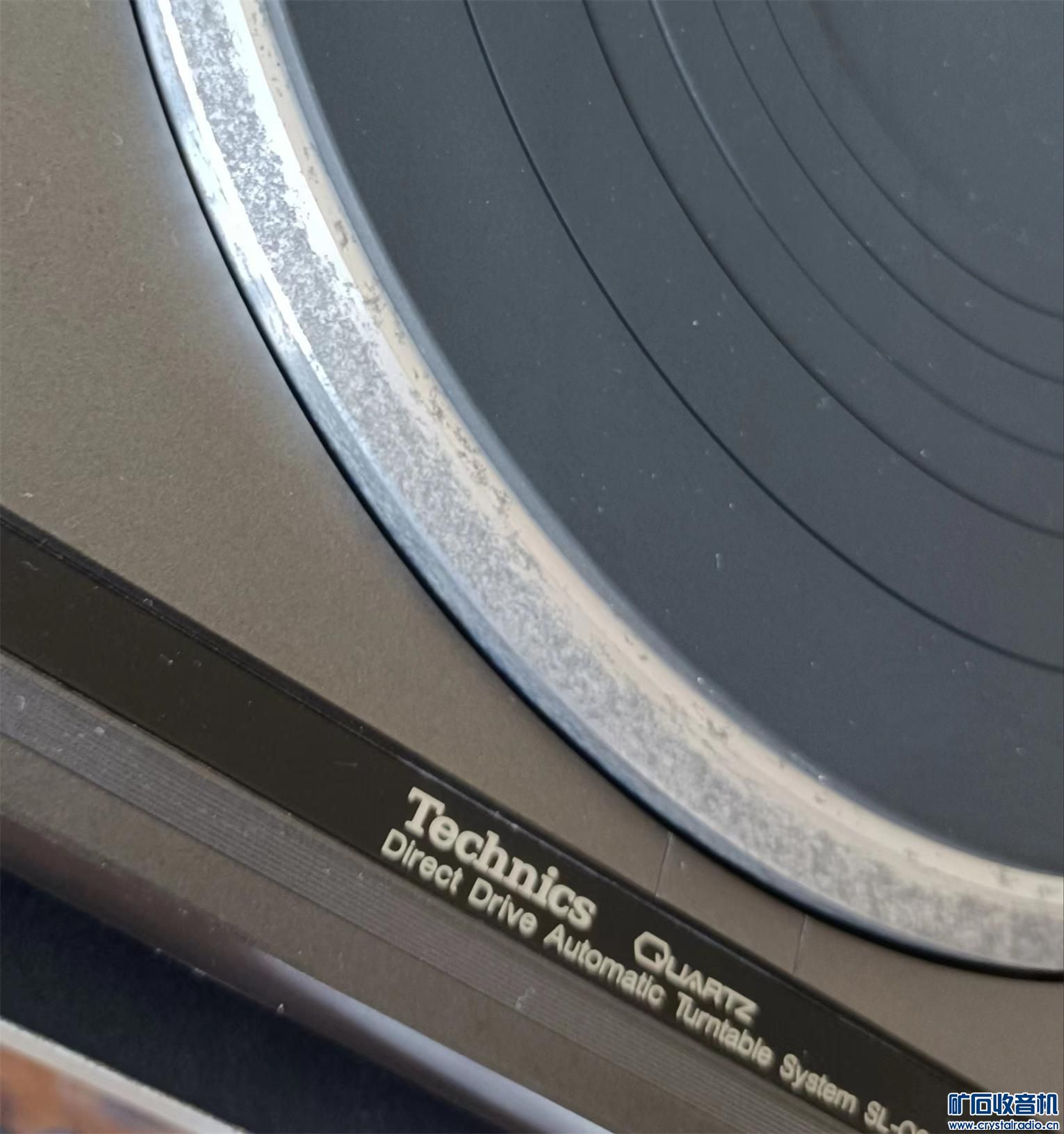

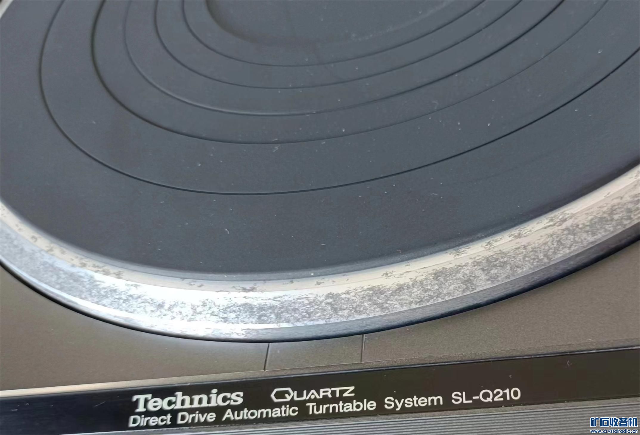

图片上的唱盘,有氧化痕迹,用什么办法能给外侧的氧化痕迹除掉?

     砂纸
发表于 2023-6-25 17:19:06 | 显示全部楼层
想处理的好,上车床吧,车削抛光。
发表于 2023-6-25 18:18:15 | 显示全部楼层
脱    漆   剂

不想拆的话,拿去激光雕刻那里,花个百把块钱,叫人家用激光,功率调大点整个面烧一次。
发表于 2023-7-5 10:22:56 | 显示全部楼层
买瓶铝合金门窗清洁剂,意想不到的效果。先在铝盘背面试用,觉得满意再在外部使用。
发表于 2023-7-6 14:58:13 | 显示全部楼层
这个方法不错,我也试试。
