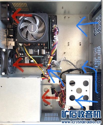

如图,左右均不使用底部风扇,顶部两个上吹风扇,区别是,左边有向内吹的机箱风扇,右边的没有向内吹机箱风扇,且把对应风扇位的孔堵上,我纠结那个散热效果会更好
发表于 2023-6-25 09:21:06 来自手机 | 显示全部楼层
两个都是失败的设计。
1、落灰进入机箱,定时清灰或元器件折寿。
2、显卡位置高温,无论显卡还是SSD都悲剧。
3、2.5或3.5寸的机械硬盘高温。
4、顶部风扇多更容易共振噪音。
5、顶部不能放物品,否则影响散热。

1.上边有防尘网,且气流是往上的
2.烤显卡时未超过80℃,待机三五十℃波动,ssd未降速,
3.硬盘位在机箱底部,实际未安装机械硬盘
4.风扇全速无明显震动
5.顶部放物品始于个人喜好,不是刚需
目前纠结的时两种风道,对cpu温度影响如何,只能等9cm机箱风扇到了实际跑跑看

电源在哪个位置?是否独立风道?

感觉缺少了进气通道,如果机箱侧版有进气,应该是对显卡和SSD散热最有利。
我只追求电脑静音,CPU和显卡功耗都很低,没有使用NVME SSD,不考虑风道。如果考虑的话,因电源下置,就在机箱后上方安装一个机箱风扇,风从侧版进,从后上方出。

这机箱就是铝合金的,上下那么多散热孔,一点不闷,缺点么,铝硬度低不能多折腾,螺丝多次拆卸容易导致螺丝孔滑牙,厚度和孔位都挺好的,厚实,位置精准,价格嘛,208¥
电源在机箱右上方,没有独立风道,属于温控电源,待机时,风扇难得转转,烤鸡温度要塞个测温电阻进去才知道
回去用powermax同烤cpu和显卡,把未加那个后方风扇温度最高值贴上来

底部侧面一排就是进风孔,不过装了独显和万兆网卡后,没位置装底部风扇
