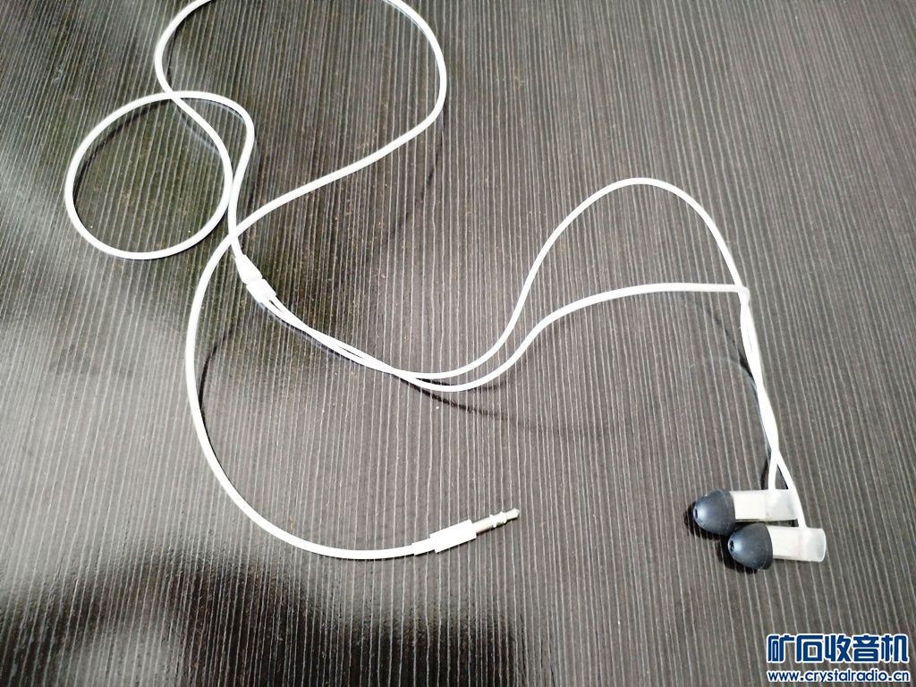

看到论坛老虎哥做的甲板舌簧耳机通话试验,引起兴趣,甲板耳机是专门设计无源通话的,并且有通话按钮及专门送话器。
我听矿机的耳机,是自己组装的,用动铁耳机单元,学名平衡电枢耳机,也是舌簧结构,不过是微型的,由于这种耳机单元也用于助听器,即用于耳机也用于麦克风,所以应该也能实现无源通话。

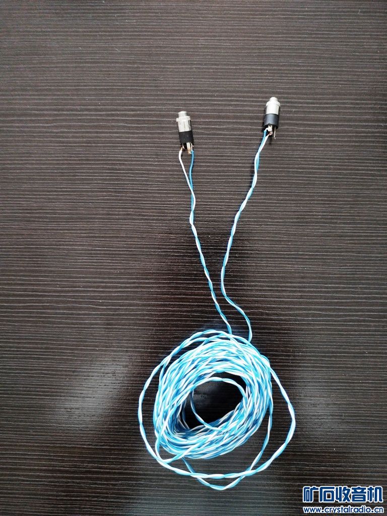

我的试验采用最简单的串联式。用一段双股网线,大约20米,两端各焊接3.5立体声插座,注意只连接L、R端,地线端空出,这样插入耳机就是左右声道串联。由于房间小,一端在室内,另一端门外电梯间,关门听不到声响。试验时,一个声道作为耳机,另一个作为麦克风,声音清晰,但音量不大,相当于矿机大约1ua的音量。耳机单元的阻抗是22瓯,很小,如果想做100米以上的试验,估计得连接变压器,以降低线路损耗,暂时没条件做长距离加变压器试验,仅做了20米试验,供坛友参考,有兴趣可以一试。

 楼主| 发表于 2023-6-25 15:40:39 | 显示全部楼层
感谢各位加分,我可能没有表述清楚,已经做了20米试验,通话声音小,但很清楚,相当于矿石机1ua的音量。由于都是串联,甲方说话,自己的耳机也能听见话音,对方两个耳机都能听见,相当于实时双工。
发表于 2023-6-25 15:53:01 | 显示全部楼层
振膜太小,找大的效果应该好些
发表于 2023-6-25 20:30:11 | 显示全部楼层
1379 发表于 2023-6-25 15:40
感谢各位加分,我可能没有表述清楚,已经做了20米试验,通话声音小,但很清楚,相当于矿石机1ua的音量。 ...
振膜小,吸收的声能也小的缘故吧。
发表于 2023-6-25 21:02:39 | 显示全部楼层
高效声电和电声转换
