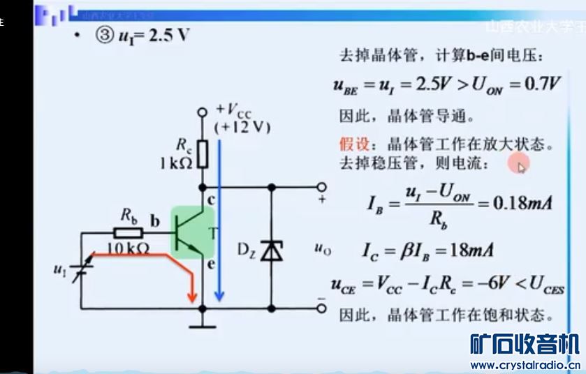

以下电路Vcc是12V,为什么IcRc却等于18V,大于供电电压?

着重點在mA上,不在V上。圗示计算結果説明保持飽和的條件,能够達到的Ic必須>Vcc/Rc。
发表于 2023-6-24 13:36:13 | 显示全部楼层
18mA只是理论计算能大大的最大集电极电流,饱和临界电流12mA,如果计算电流超过12mA了,说明进入深度饱和了,
 楼主| 发表于 2023-6-24 14:01:17 | 显示全部楼层
就是说18V是理论计算结果,实际上达不到18V?
只要:達到的Ic必須>Vcc/Rc。就可以?

这个电路12V供电由于RC为1K,C极的饱和电流不会大于12mA。加上B极的电流差不多。

意思是晶体管C极最多吸入18mA。对于此电路,受限于C极电源和电阻,最多只能注入12mA,C极电位就降到接近0了,所以晶体管就吸不进18ma那么多,就饱和了

NPN管为例,Uce<0.7V 就算趋于饱和,我就是不明白。明明Vcc=12V,何来计算出18V。如果β=60就可以解析这问题。

就是说如果三极管C极的外电路能供给18ma,那么晶体管能吸入18ma。当然对于此电路,外电路只能供给最多12ma。

不分开看怎么能行呢。实际当然只有12ma。你不能说根据beta算出来18ma就必须是18ma。外电路不够支撑1ma时,用beta算出来的电流当然就失效了

受到1K电阻限流 Ic不能随Ib增加而增加 电路就呈现饱和状态,  饱和状态必须是这种过激励状态。
计算电流与实际电流差异能说明饱和程度大小。  深度饱和一般要超几倍的Ib过激励。
