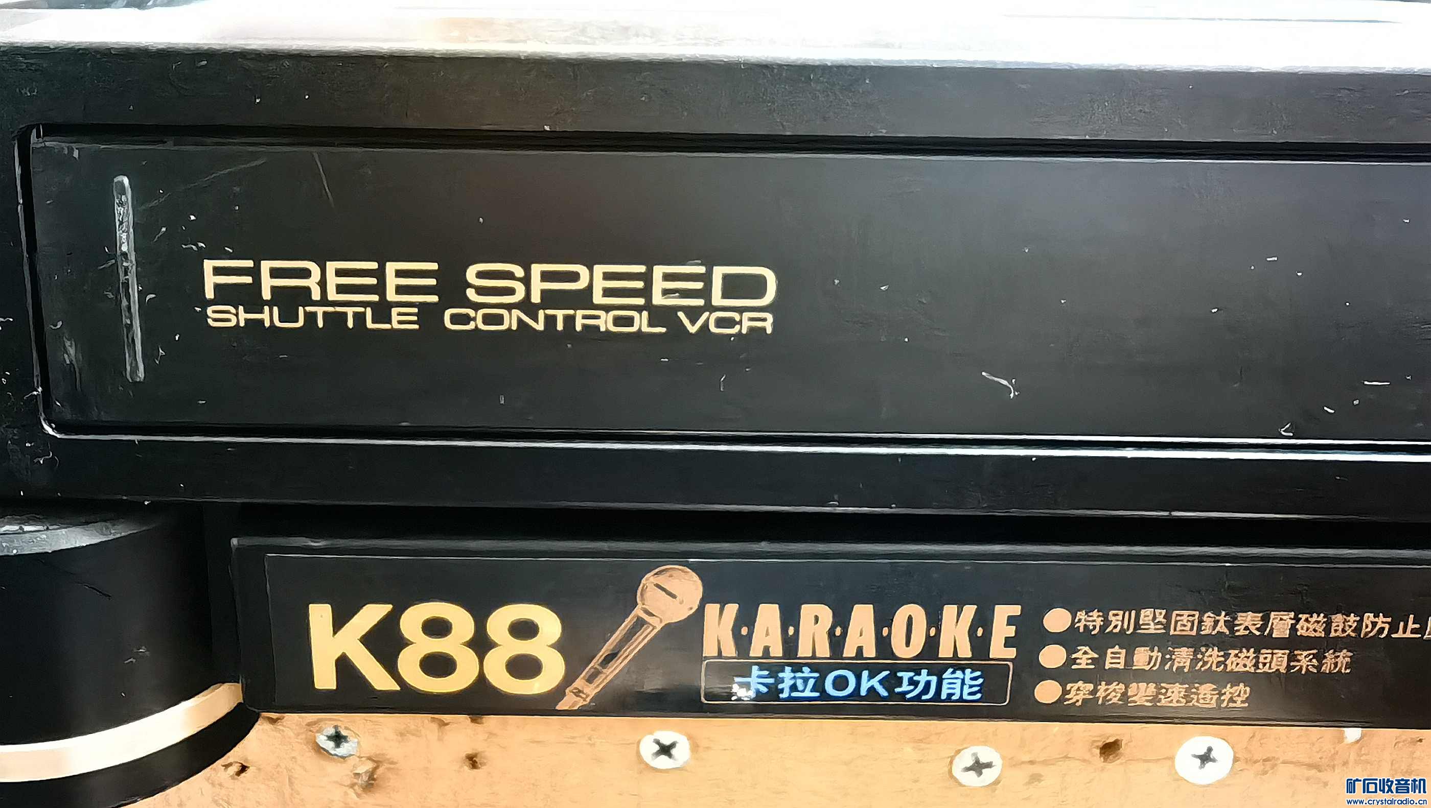

那个年代中用过单位的录像机播放过录像带,没有进一步研究过录像机的原理和维修。
当年自己也没有买过录像机玩过!
今天从朋友那里拿来一台淘汰不要的录像机,我想玩一玩儿!

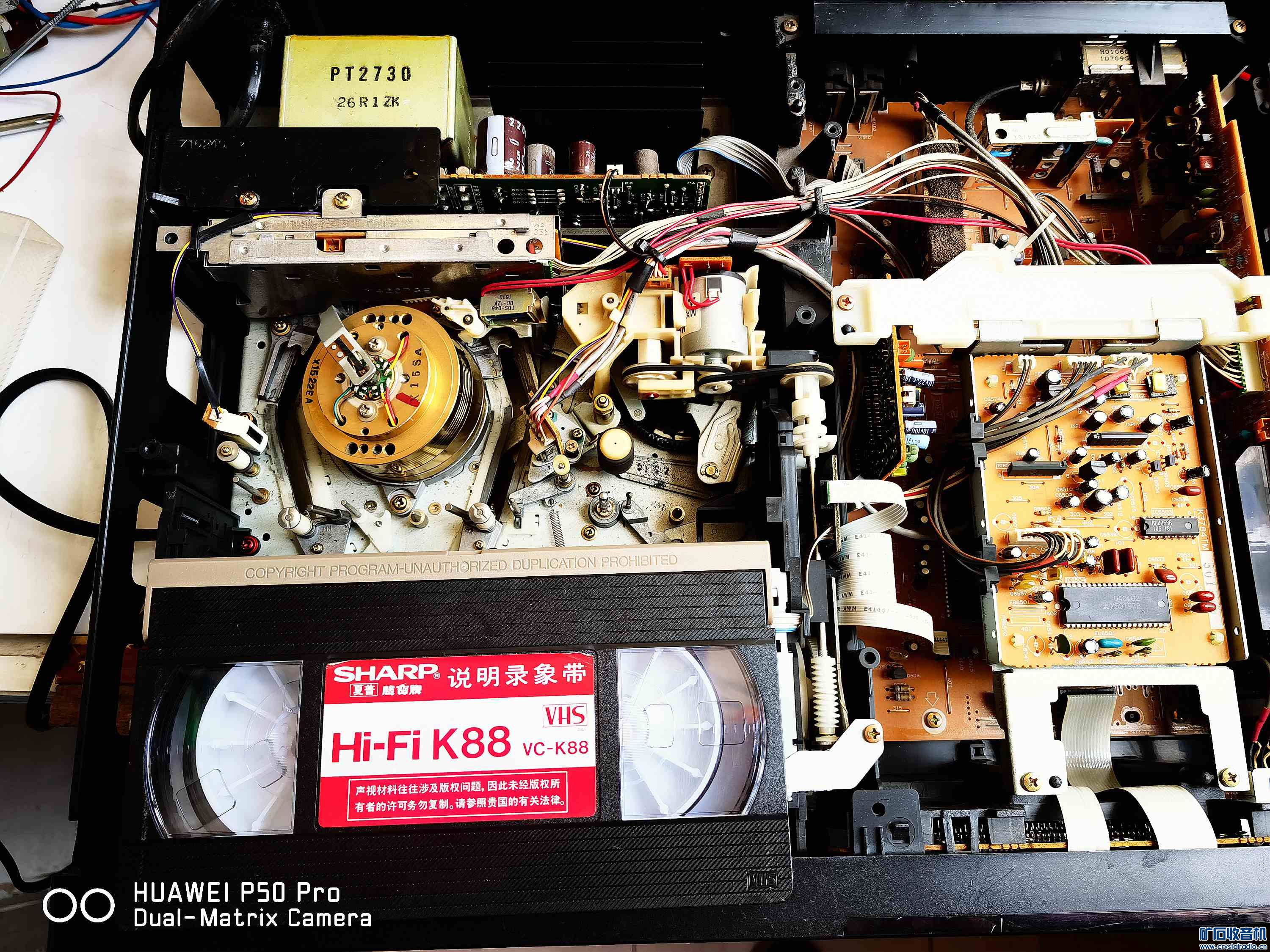

通电,插入录像带,不一会儿,录像带就被退了出来,无法加载!
不懂得维修步奏,不敢瞎折腾!
请懂录像机的朋友帮忙指点迷津!
谢谢!

清洗加载方式开关!淘宝,矿坛有卖清洗剂的仔细找找。

发表于 2023-6-24 12:05:37 | 显示全部楼层
录像带质量怎么样?新的旧的?录像机张力检测与录像带有关联……
录像带放入机器之前,要将录像带在桌面上反复拍打几下,类似旧录音带拍打操作原理是相同的。^_^
发表于 2023-6-24 12:07:31 | 显示全部楼层
看看下面的皮带是否断了啊,机芯的反面。
发表于 2023-6-24 12:20:09 | 显示全部楼层

夏普这个机芯不加载就是压带轮旁边那两条皮带!推带子进去时候可以看到电机转动皮带不动的!

这种故障在一般情况下检查:录像带,传动皮带(这种机芯最少三个皮带)方式开关。

发表于 2023-6-24 13:59:20 | 显示全部楼层
星黎飞 发表于 2023-6-24 13:55
加载方式开关在哪里啊?
先别管方式开关,首先更换皮带,不停的进出带可能会恢复正常。
