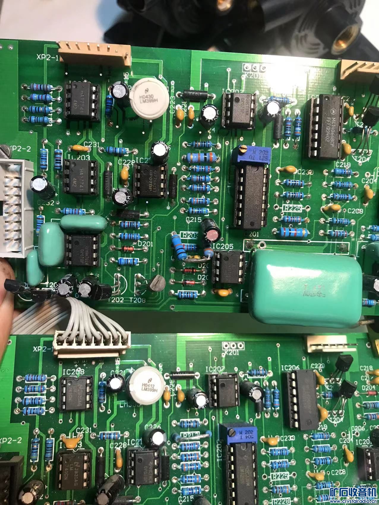

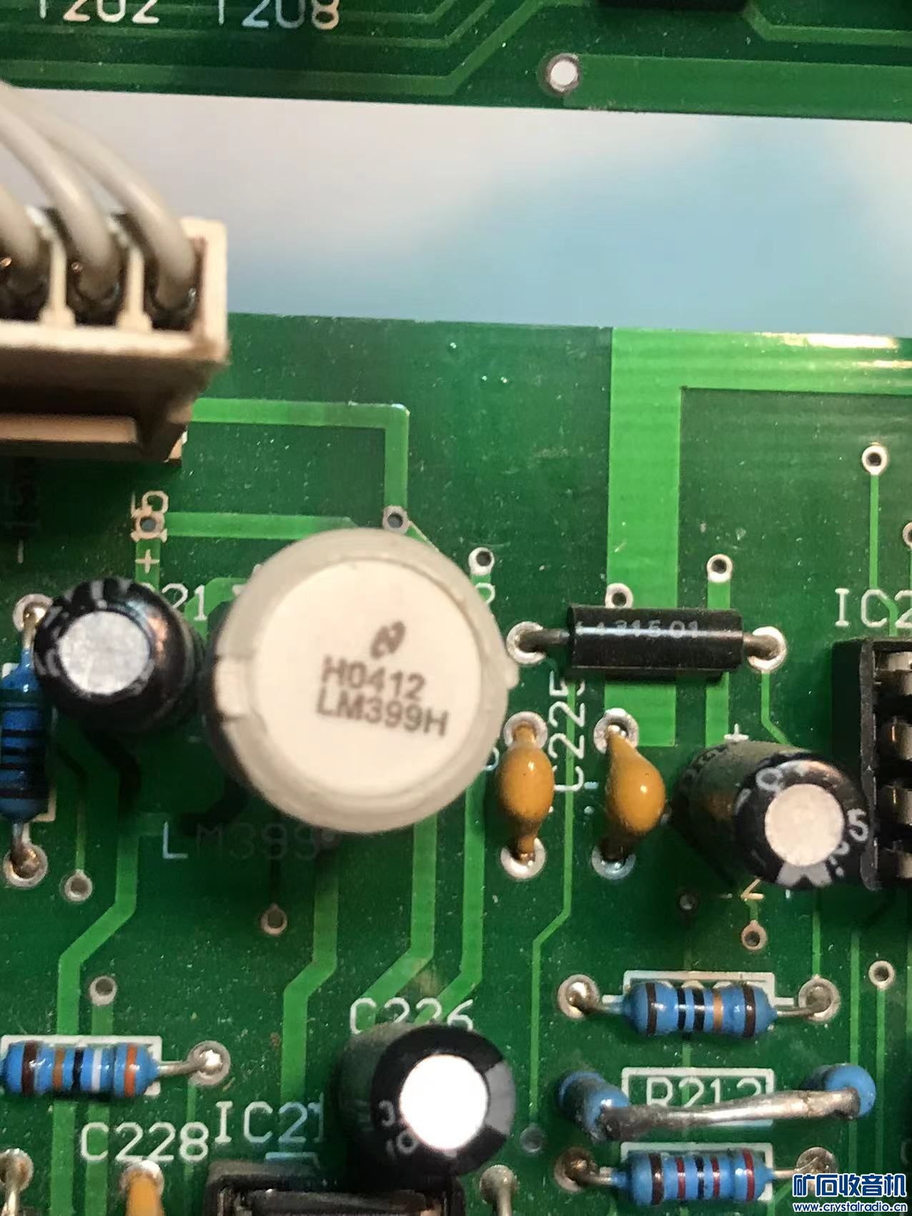

某鱼买的两个LM399,都能晃动,就那个白色的和脚不是固定的,以前没见过这种原件,请教坛友,是坏的吗
发表于 2023-6-24 10:26:47 | 显示全部楼层
防风罩晃动是正常的。LT(ADi)比国半的好一些
这块板上,OP07,Lm399,4个黑色模压电阻,除此之外的元件都是一般元件了。

发表于 2024-1-15 21:19:16 | 显示全部楼层
打开顶盖一看就明白了
能晃动,多半是管子铁壳顶部被压了,所以外壳失去支撑便晃动。

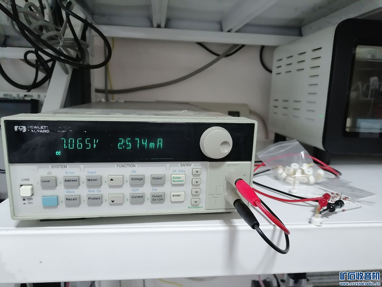

有意思,cc模式 直接读电压?
我的一个lm399就是能晃动,所以我直接拿针挑开看了,NS的,顶盖是一个突起压着管子顶部铁壳,但是铁壳顶部已经被压下去一个小坑。我又挑开了一只全新的 ADI 的, 顶盖是4个突起。但是就是不怎么晃动。可能我只有这么两个,样本不足,所以不具普遍性。

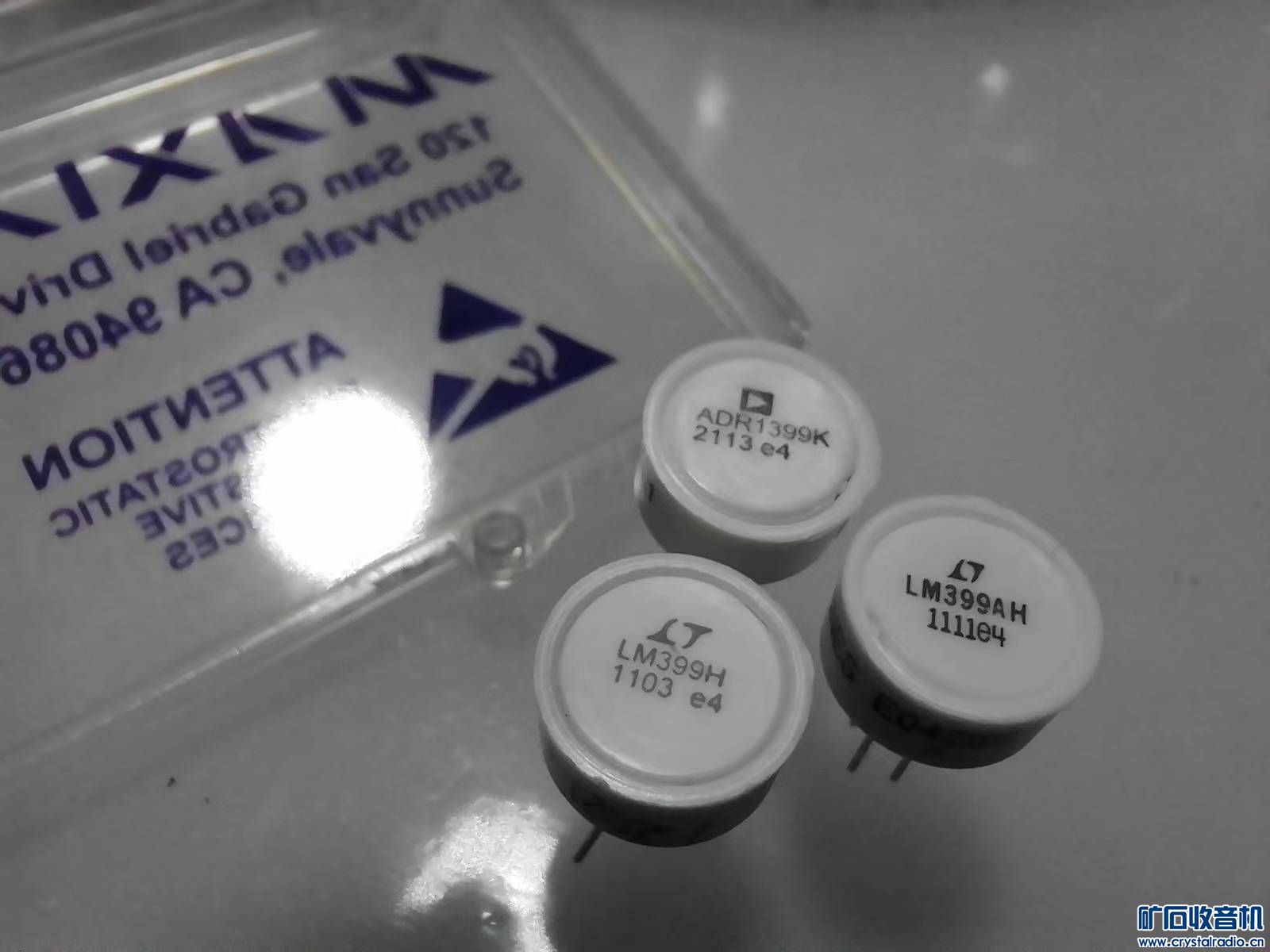

目录商算啥,你这一说我还想起来了,我这还有直接找凌特和 ADI 申请的样片,120% 绝对全新原装正品
还是松的
发表于 2024-1-21 21:19:01 | 显示全部楼层
scoopydoo 发表于 2024-1-21 21:07
应该是没啥影响的,俺在目录商那里买的绝对全新原装正品 LM399 和 ADR1399 都晃动得很欢快!
样片和我自己整盒买(剩下的边角料)的辣妹三九九
