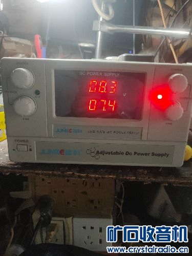

一台工频变压器做的可调电源,输出24V30A,但修复后发现,当想要调整到15V4A时,是不可能的,当减小电流时,电压也跟着下降,当电流调整到4A时,电压只有5V多,当电压调整到15V时,电流是12A,负载是24V450W的电阻丝。

楼主应该是把这种可调电源,当作成能同时按自己的要求,得到想要的2个电量(电压和电流)。
但实际上,这种可调电源只能按你要求,得到其中一个电量(电压或电流),另一个电量是由负载决定的。因为他或者是工作于cc模式(恒流模式),或者工作于cv模式(稳压模式),只能居其一。
要想你想要的2个电量,你需要选取合适的负载才行。或者是找那种能对输出功率进行控制的特种电源。

24V450W的电阻丝,其电阻等于1.28Ω。
接上你的电源,当电流等于4A时,两端电压U=4*1.28=5.12V,跟你电源的实际电压差不多呢。
同样电源电压等于15V时,其输出电流I=15/1.28=11.72A,也跟你电源的输出电流基本相符。
你这电源具有限流功能,你两次试验的结果都是正常的,只是你不熟悉其性能和使用方法而已。
发表于 2023-6-24 22:22:00 | 显示全部楼层
用24V450W负载,电源工作在CC状态下了。你想要15V4A就用3.75欧大功率负载。

zheng39680 发表于 2023-6-26 02:17
我根本就不懂可调电源的使用,但修这种电源我还是比较有经验的。因为朋友手上好多这种电源,只要坏了,都 ...
你不是不懂可调电源的使用,而是不懂具有限流功能的可调电源的使用原理。
你的电源设定好输出电压和(限定的)电流,接上负载后,如果此时的输出电流理论上会大于你设定的电流时,电源就会自动处于恒流源工作状态,限定输出电流为你设定的电流值。处于处于恒流源工作状态的电源,会按照欧姆定律U=I×R的规律,根据负载的大小,自动降低实际的输出电压。如果你继续减小负载电阻,电源的输出电压也会按照U=I×R的规律继续降低实际输出电压。电源的这种恒流工作状态,你可能还没有理解。
当接上负载,其输出电流不会大于你设定的电流值的情况时,才是你已经掌握的可调电(压)源工作原理的范畴。

谢谢指教。朋友的这些可调电源,交给我修好我也从来没想过该怎么设置,他是搞泵车遥控的,基本上都是电压最高,电流随便调。我就更不管了,只要有输出,能调节就OK。这台是不小心接错3相电损坏变压器,重绕后,我要试验它的极限参数,结果出来了开头的情况。不懂就问,人生就是这样的。
