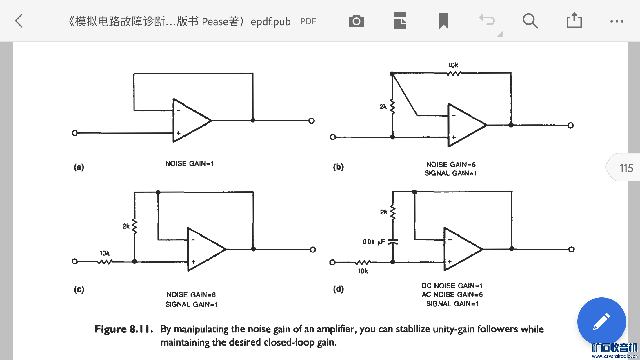

请问下,这个噪声增益是怎么算出来的?
发表于 2023-8-3 21:10:36 | 显示全部楼层
world_all 发表于 2023-8-3 16:47
请问下,这个噪声增益是怎么算出来的?
你这个问题问得好。
对于噪声增益的计算,只有很少的资料可供参考。我是受模拟电路大师Robert A Pease的《模拟电路故障诊断》中文版一书内容启发(附图来自英文版),自己推导出很接近现在电路的计算方法,然后凭直觉认为可适用于现在此电路。因为不是直接对现在这个比较特殊的电路作推导,所以不保证正确,但应该不会有大偏差。
该图的噪声增益是:Nois Gain=1+(R1//R2+R4)/R3
信号增益是:Signal Gain=1

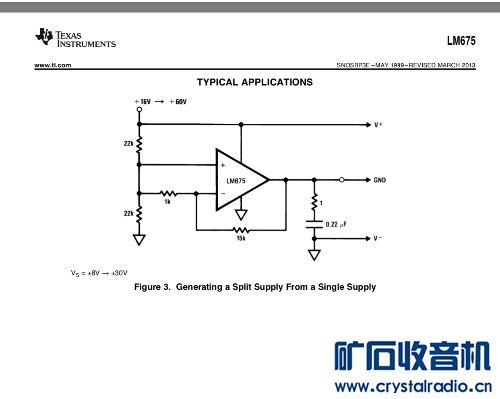

今天我才发现,LM675T的datasheet里,提供有这类音频功放ic(非单位增益稳定)用于单电源转双电源的应用图。跟我前面电路所用技巧相同,也是采用增大噪声增益法。

运放+bjt缓冲的这种电路,有一个优势,就是因为接入缓冲器,多出了一个可以施加相位补偿措施的节点(缓冲器输入处的节点),从而可以在这里做文章,灵活处理高频稳定性问题。但与tda2030等功放ic相比,也有一个劣势,即受限于运放工作的电源电压,其应用场景通常比不上功放ic
一楼的功放ic应用电路,因为没有上述的节点优势,无法实施明显起效的相移补偿,只能依靠“简单粗暴”的增大噪声增益法。
我印象中,给功放ic实施增大噪声增益的这种同相缓冲器消自激技术,是pease首创的(好像是发表在EDN杂志上)。鉴于pease长期为NS公司工作,因此,我估计我前面贴的lm675t应用电路,也是出自他的手笔。
