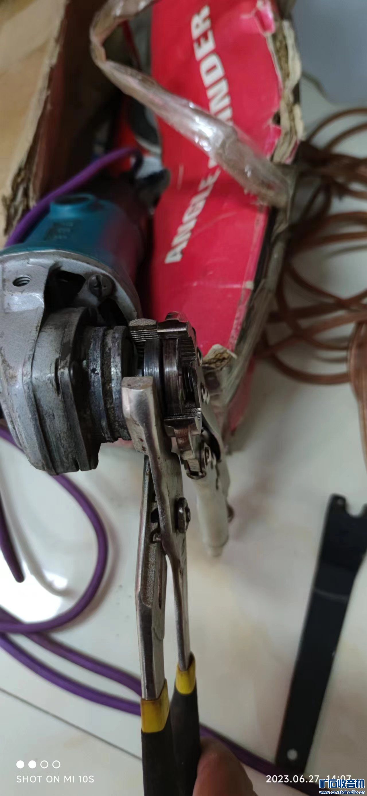

发表于 2023-6-26 20:25:23 | 显示全部楼层
发表于 2023-6-27 14:00:48 | 显示全部楼层
壹的一万次方 发表于 2023-6-26 20:25
我知道有些人不信 ,我这有个现成的例子,这个角磨机去年彻底报废,换了三个机头壳,一次三十。现在 ...
爆片之后直接把切片掰掉,卸下保护罩,然后用水管钳子就可以叨住里面的轴,再一把水管钳子或大力钳就能拧开
发表于 2023-6-27 18:30:25 | 显示全部楼层
有点想起来了,角磨机机头上这个止动锁轴按钮,以前检修中,确实也有遇到损坏的,然后我因此去使用场所实地看了,原因大多是工人换砂轮片时,都不用专用扳手,就像手枪钻夹持钻头一样,都弃用伞齿轮钥匙,直接用随手可得的,刚性好的钢质或铁质杆条抵牢钻夹外齿圈或角磨主轴的圆螺母上的扳手孔,再用铁锤反复锤击的冲击力,来达到松开或紧固的目的,往往在现场因一时找不到专用工具时,都会这么搞,所以钻夹头的内齿很容易掉齿慢慢就不好用了,而角磨机头则因为薄壳锌铝合金甚至塑壳,经不起多次反复冲击,自己用,尽量用专用扳手装拆砂轮片,如果手劲不足的,扳手可以适当套一小段加力管,扳动时也不要利用止动销和主轴伞齿轮锁定间隙来反复来回用力冲击扳动,这会像锤击作用那样,损坏机头壳上的止动销轴座孔
