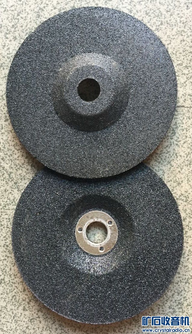

我是商标朝外安装,凭直觉认为应该这么装。我记得有个使用注意事项是直径到一定比例时必须更换,具体多少不记得了,我的反正还没磨到商标位置就换掉了。有人说商标朝里便于侧面打磨,如果侧面靠近轴心附近打磨,感觉是个错误使用方法,把砂轮片中间磨薄了肯定会影响强度,薄到一定程度时会产生爆裂。我认为,既然是切割片,正常使用就不能侧面磨削,侧磨有专用的砂轮片,是那种厚度3毫米以上中心凹进去的形状,螺杆螺母都不影响磨削。另外,紧固螺母在拧紧时,与金属片接触感觉也应该比在砂轮片上摩擦更合理。 |
