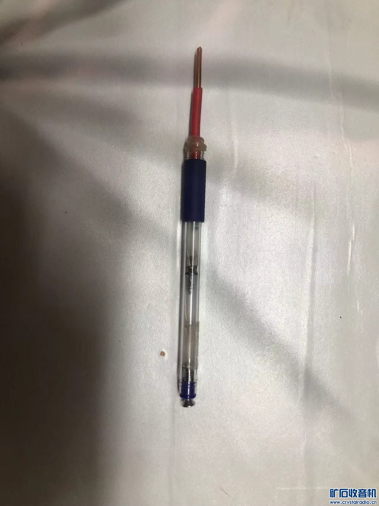

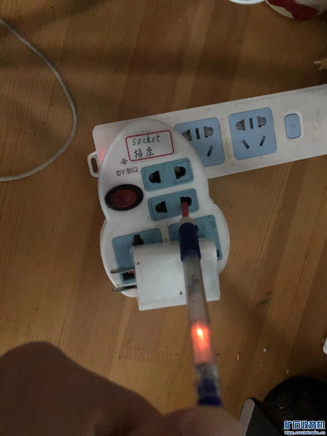

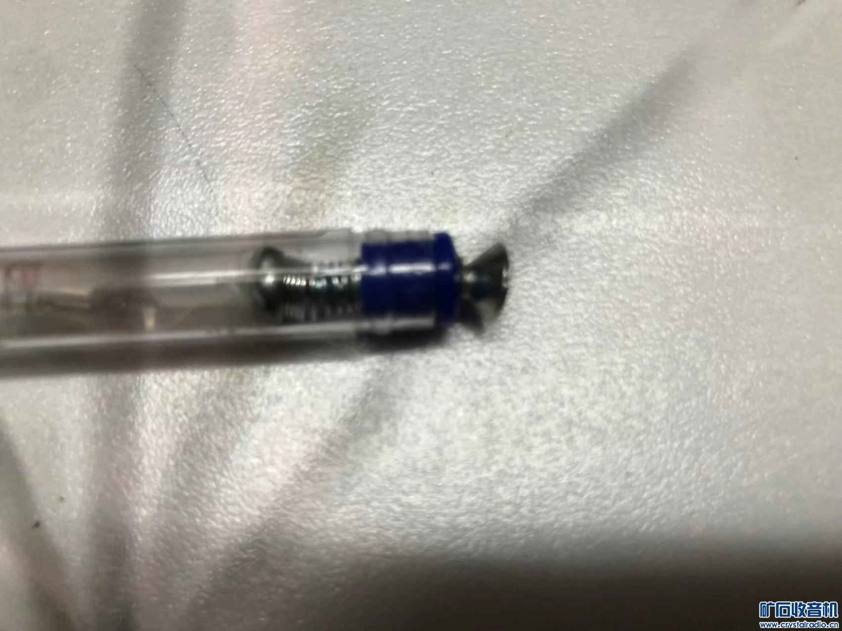

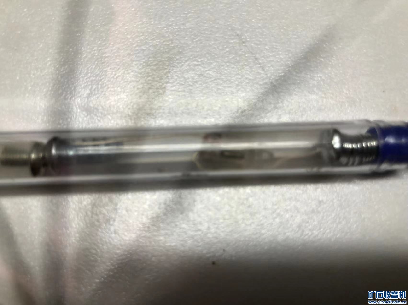

发表于 2023-6-23 05:51:39 | 显示全部楼层 |阅读模式

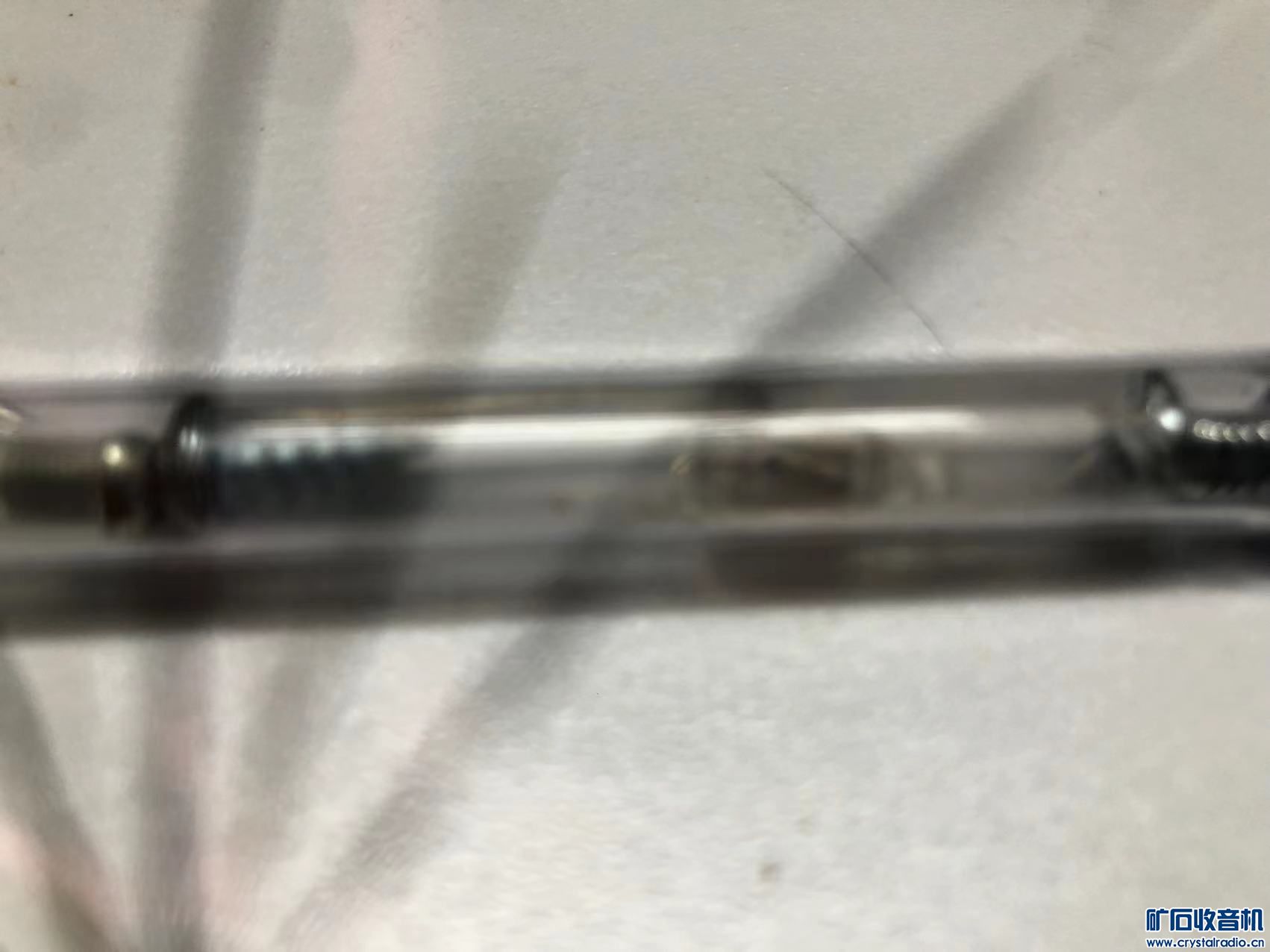

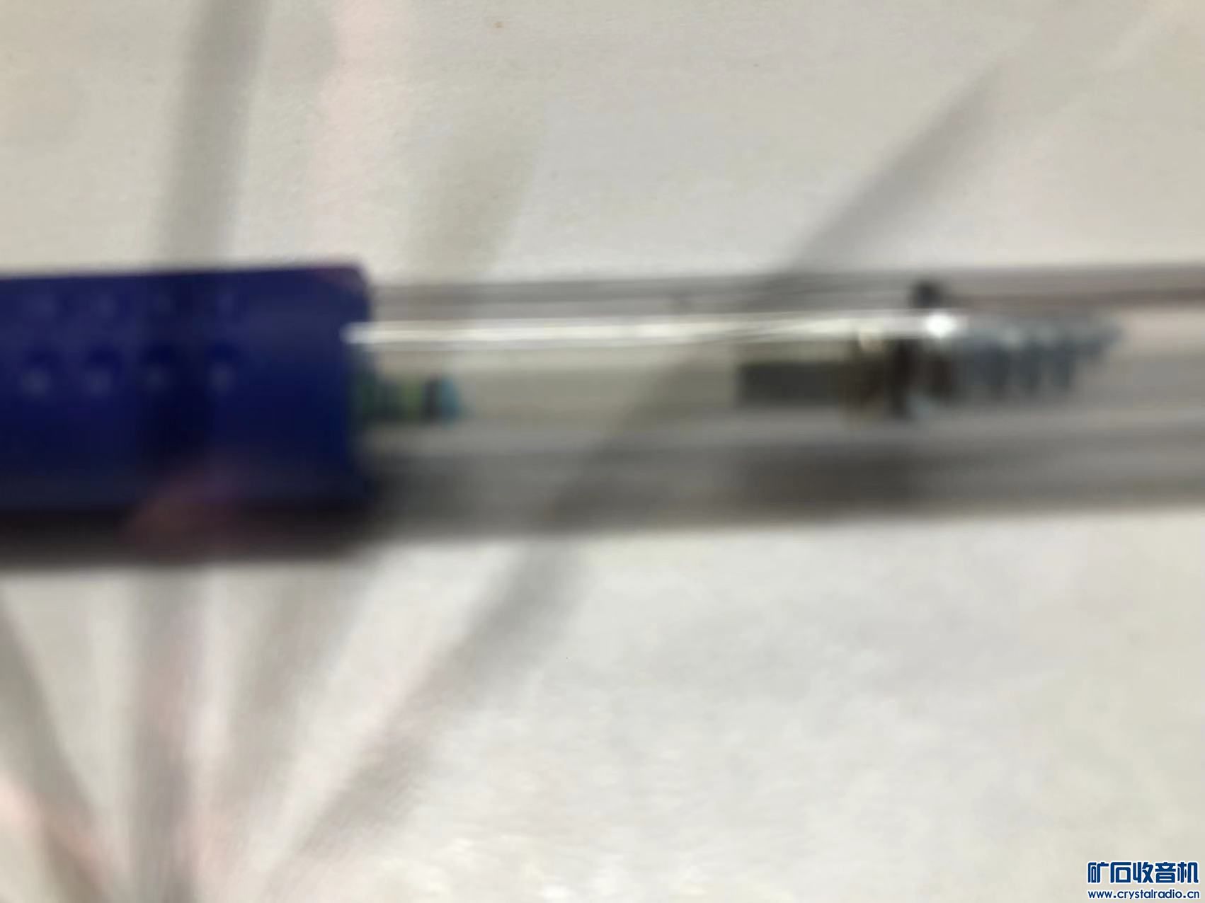

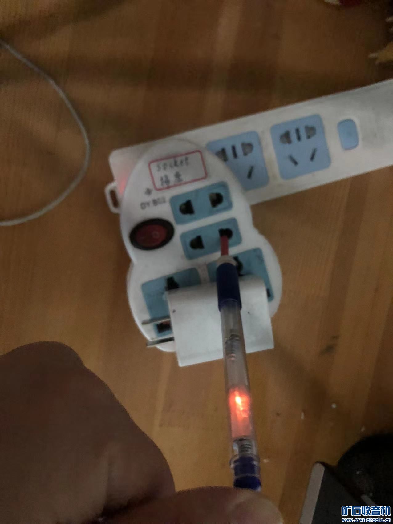

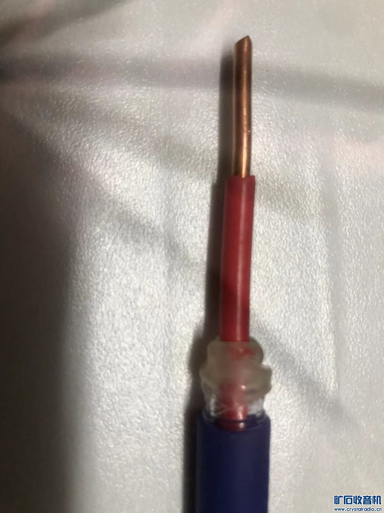

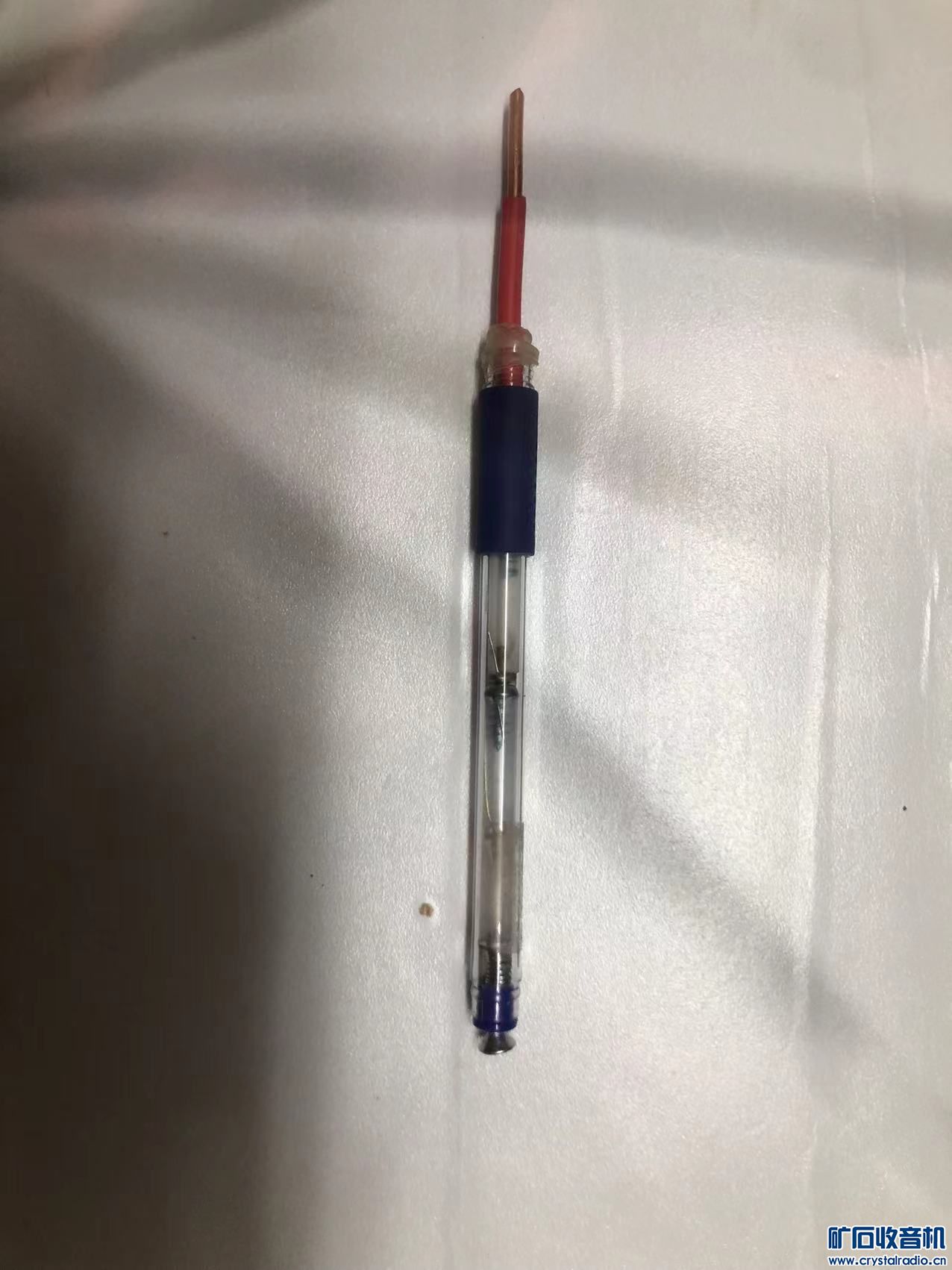

自制测电笔1支

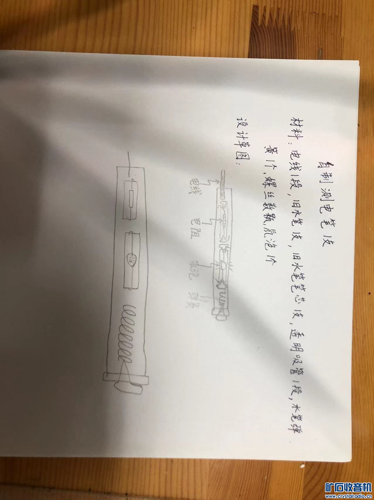

材料:电线1段,旧水笔1支,旧水笔笔芯1支,透明吸管1段,水笔弹簧1个,螺丝数颗,氖泡1个
发表于 2023-6-23 07:46:27 | 显示全部楼层
做得很好,画图认真,为你点赞一个。
摄影技术差一些!

电阻用多少欧姆的?

 楼主| 发表于 2023-6-23 13:25:24 | 显示全部楼层
futom 发表于 2023-6-23 10:34
电阻用多少欧姆的?
电阻是1.5兆欧的
发表于 2023-6-23 22:21:26 | 显示全部楼层
楼主的电阻耐压过关不?最好几个串联比较保险。

发表于 2023-6-25 11:54:05 | 显示全部楼层
单个普通电阻耐压只有200V,应该使用3个以上电阻串联,或是使用高压电阻,以确保人身安全.
安全无小事.
