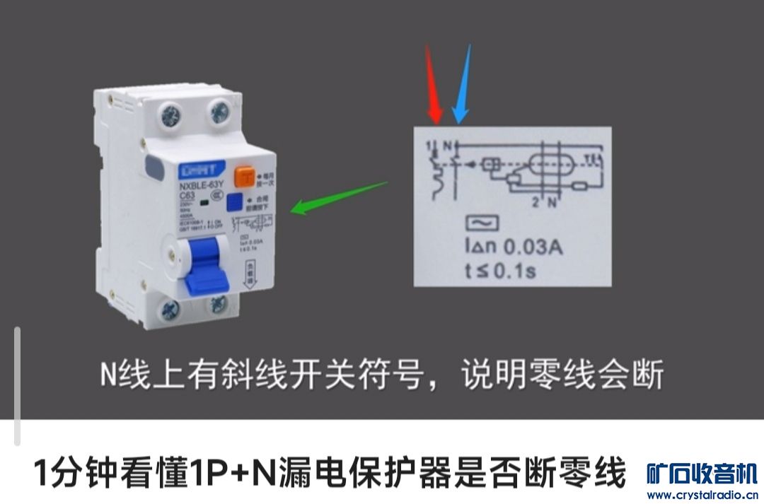

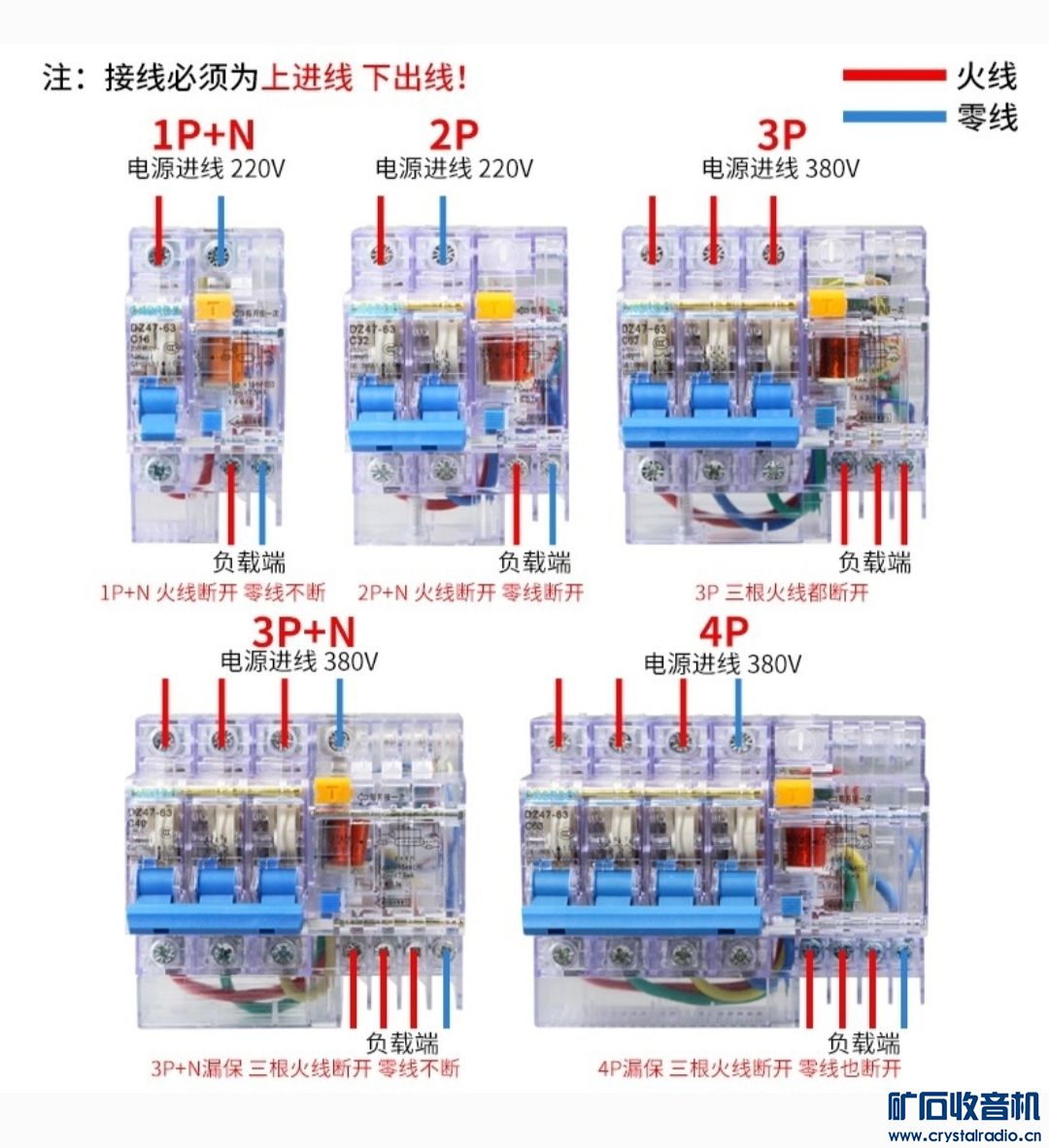

不少坛友说错了,错误的安装,会出事故的。国家在职业教育方面,做得太差了。
以下图片请仔细认真看下,注意2P和1P有区别

这种漏保一般是2P空开+漏保脱扣器,一般不分左右的,也可以简单测试一下,就是扳下空开后,测试输入输出是否都断开,如果是都断开就不用管左右,都可以的
发表于 2023-6-24 09:39:26 | 显示全部楼层
左零右火指的是墙壁插座吧,漏保不一样。
漏保常见的是左火右零。
你的图片太小,中央靠下的标识看不清楚是什么
发表于 2023-7-27 20:22:40 | 显示全部楼层
2p的漏保不分零火,当然,可以习惯性分零火

那个蓝色透明的漏保,什么品牌啊?
