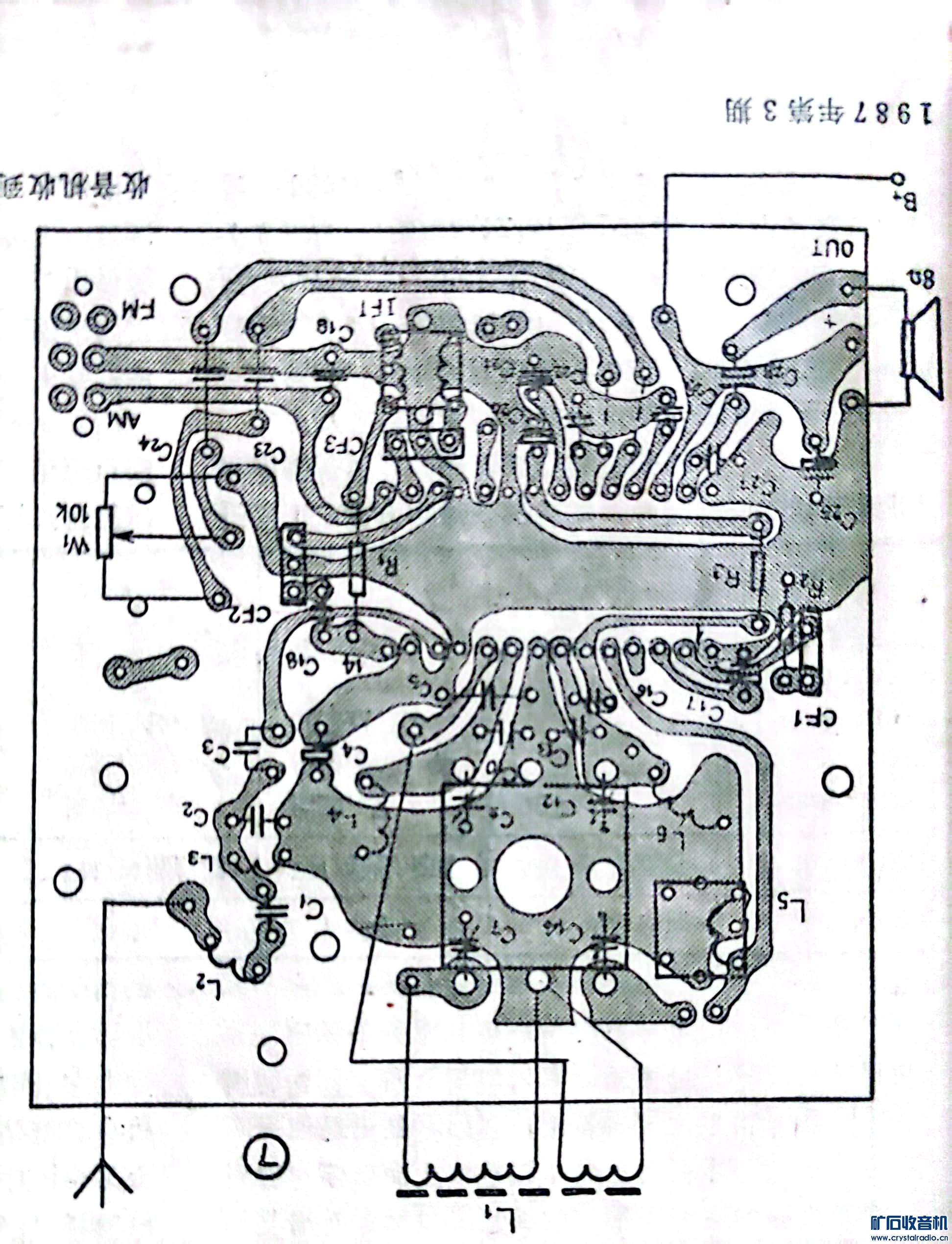

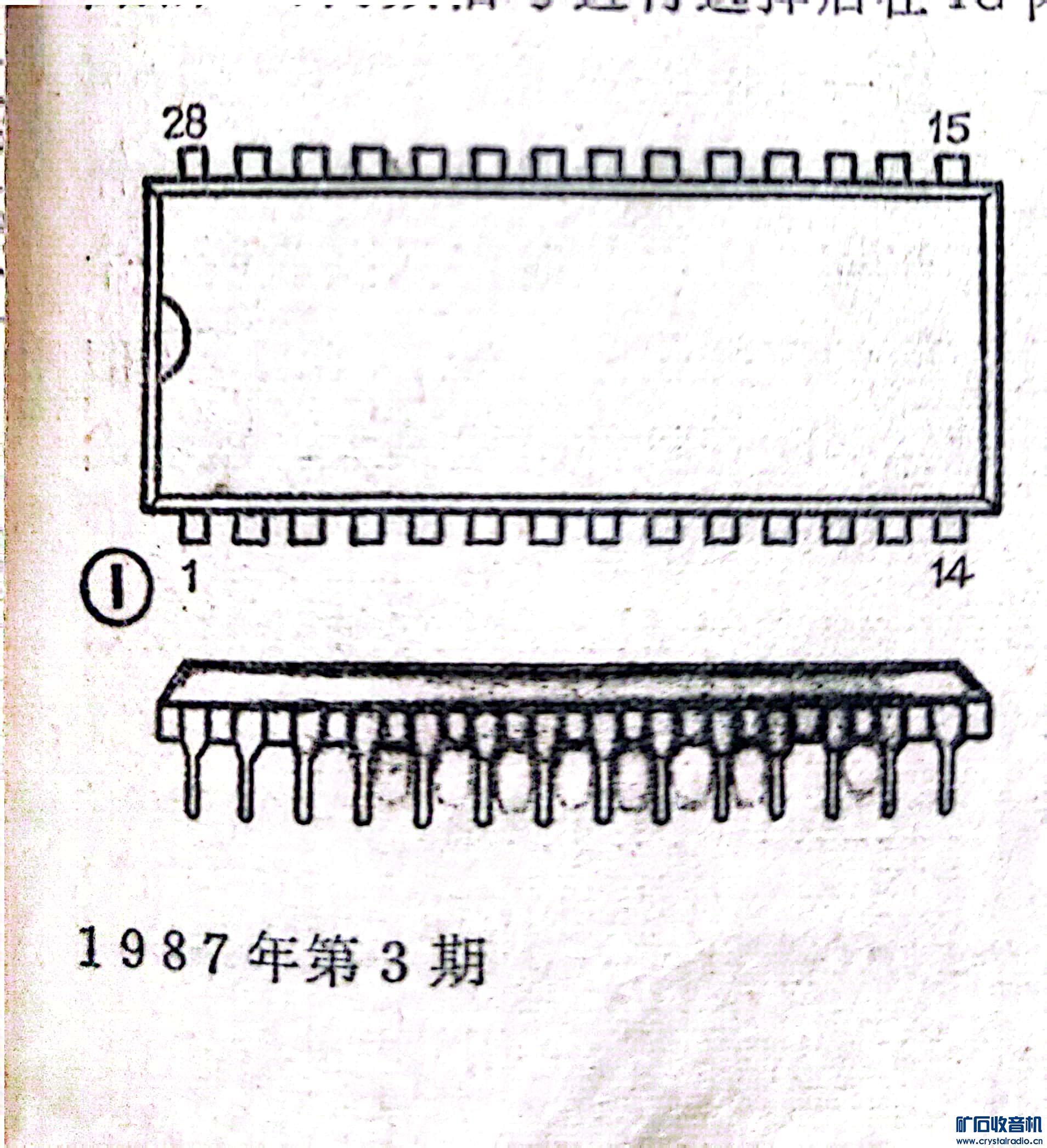

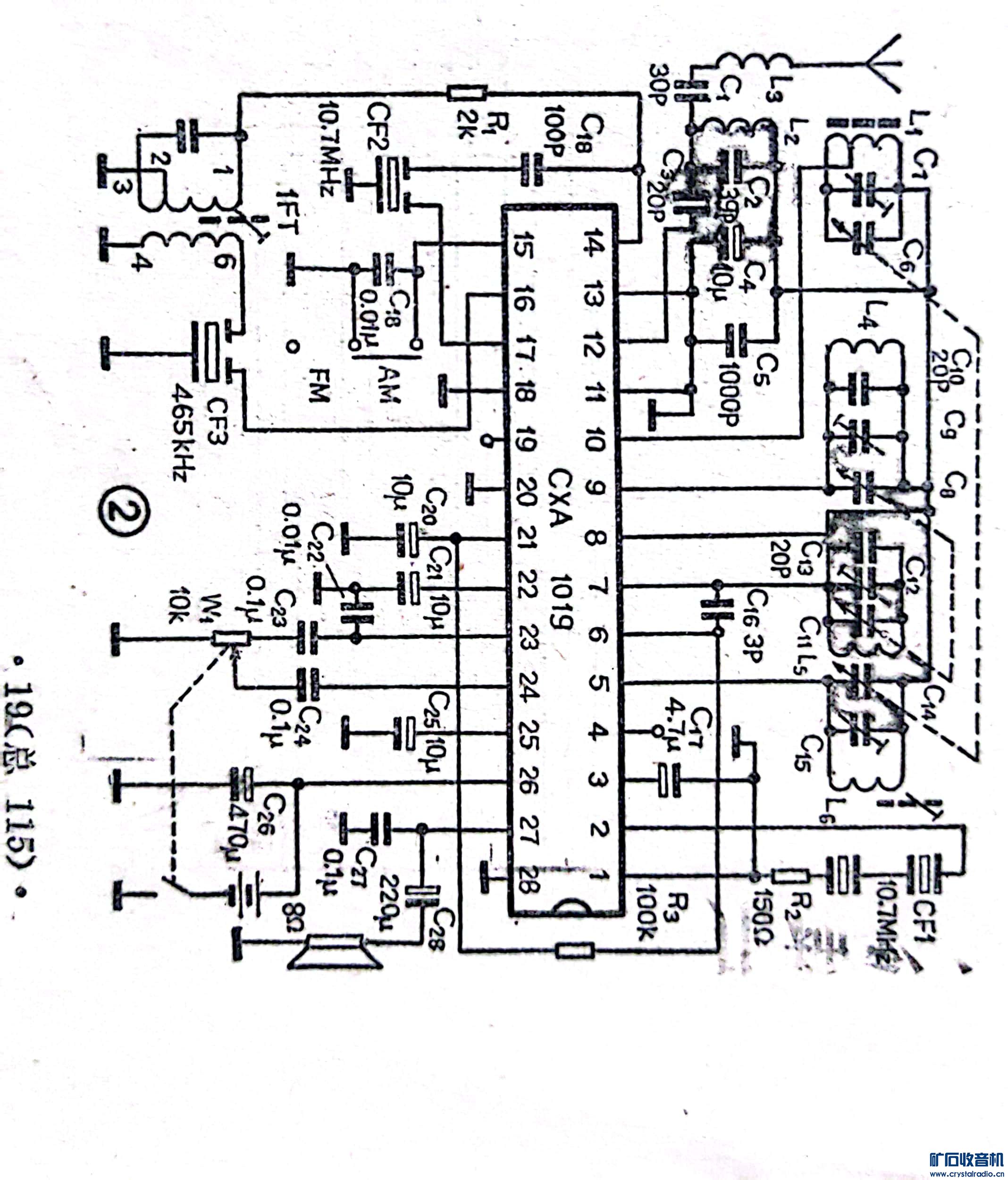

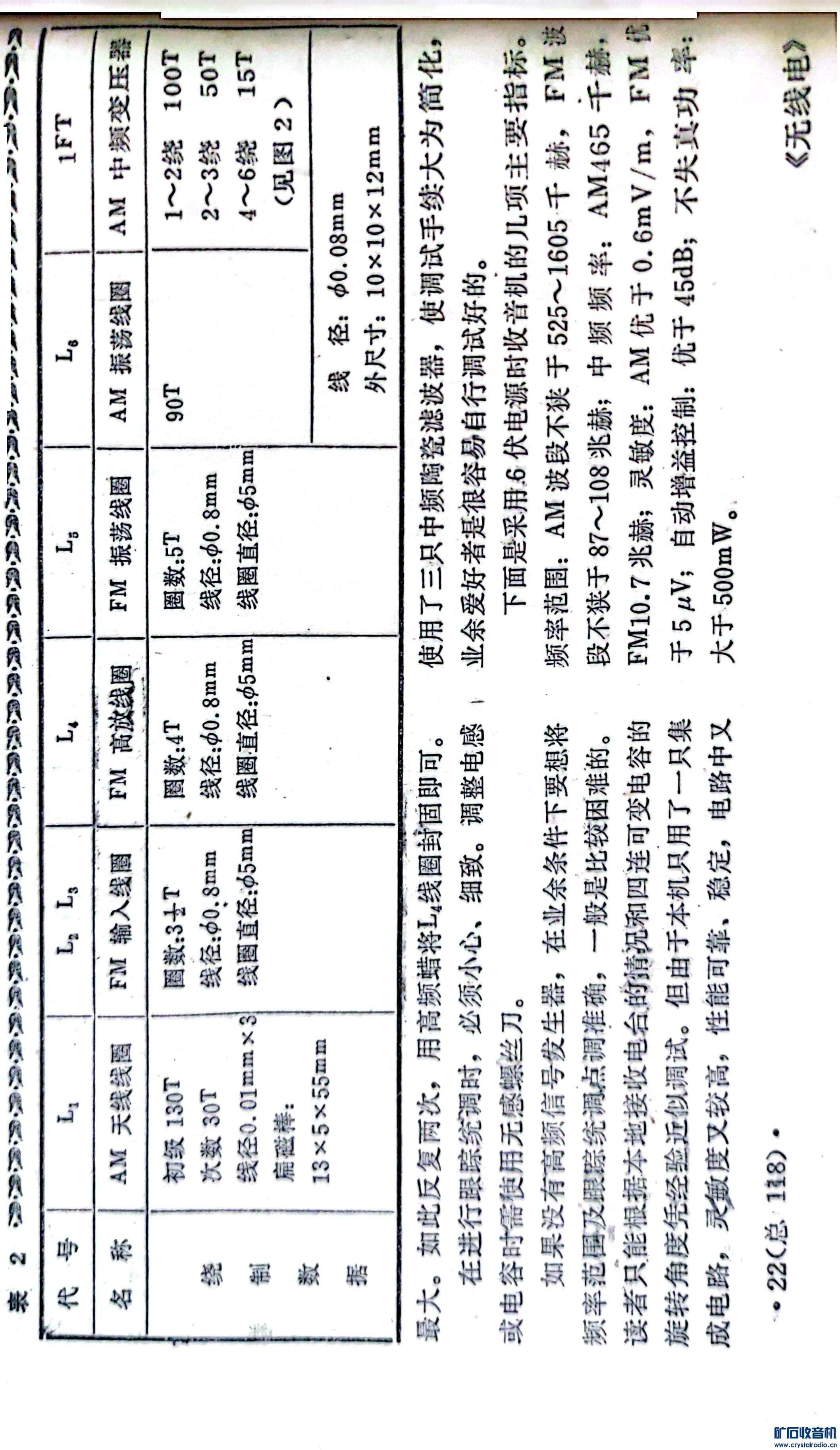

分享《无线电》1987年第3期有关1019单片机资料:

有30个脚的是1191吗?1019与1191与1691相比,灵敏度有差别吗?如果只使用12脚信号输入,9脚信号输出,是不是等于是一个调频高频信号放大器?

SONY官方资料中,CXA1019/1191/1691参数,调频变频、调频中放、调幅变频、调幅中放、检波输出音频电平、音频放大增益均相同,可以认为灵敏度没有明显差别,30脚与28脚的区别仅仅是封装而已,直插的是30脚,贴片的是28脚。1019与另外两种型号相比,性能参数唯一的不同就是:1019音频放大失真度典型值0.3%,1191和1691失真度典型值是0.9%——不过,三种型号集成块音频放大失真最大值都是2.5%,这个典型值0.3%与0.9%的差别,您就当它不存在。1019与另外两种型号最显著的差别在于①脚,该脚在1019中是接地脚(集成块内部高频地与低频地分开),不直接接地可能就无法工作,而在1191和1691内部却是静音电路,直接接地会关闭音频通道,如果不设静音控制电路,那么改脚对地接一只0.01μF消噪波电容。
