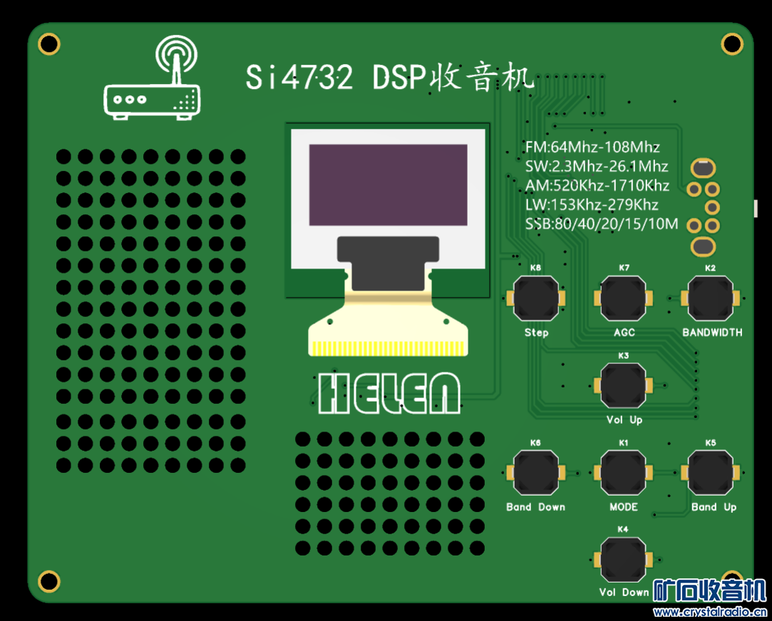

好久没来了,前段时间一直折腾墨水屏天气预报,学了一下arduino,现在准备折腾SI4732+STM32F1+0.96OLED,软件为开源的arduino

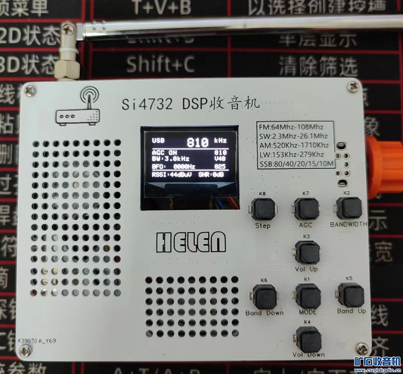

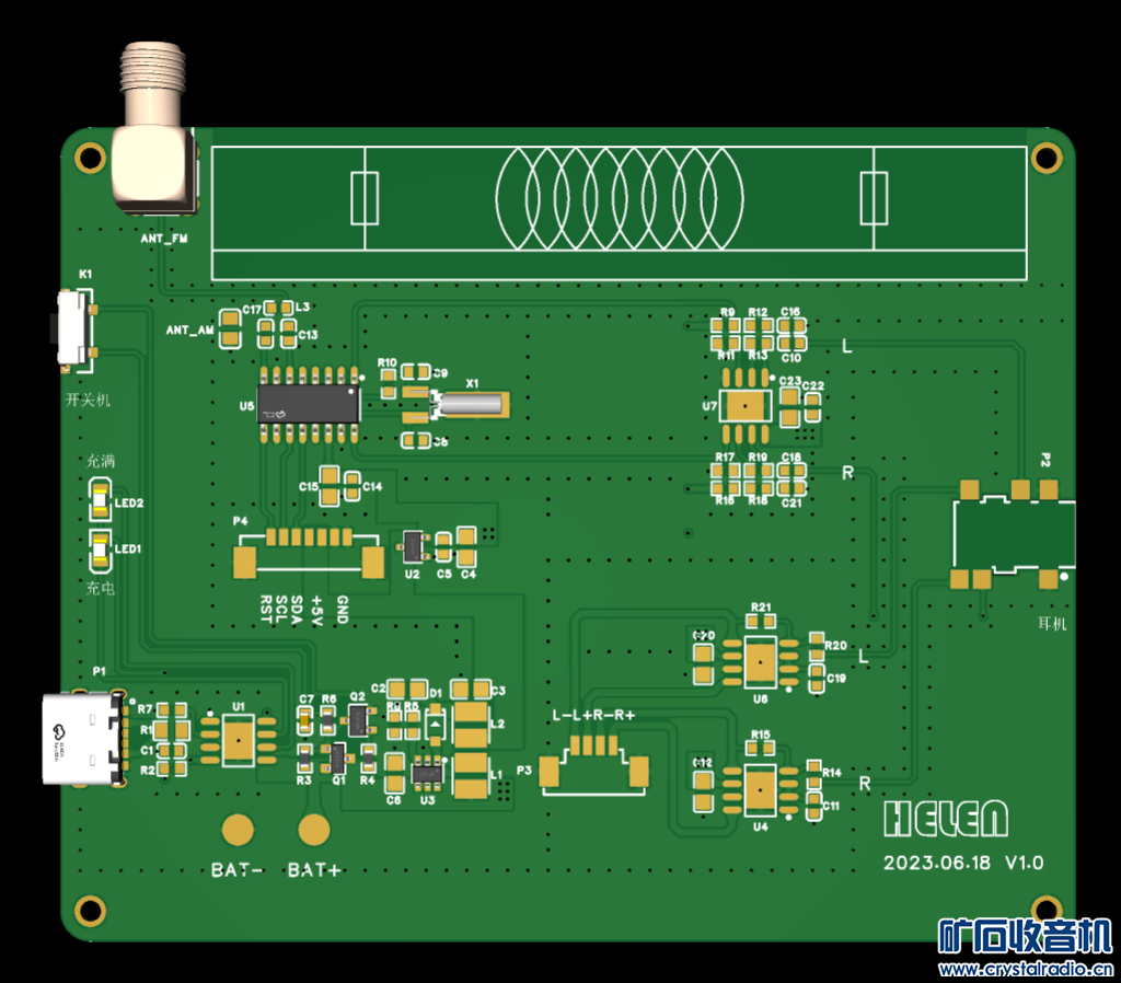

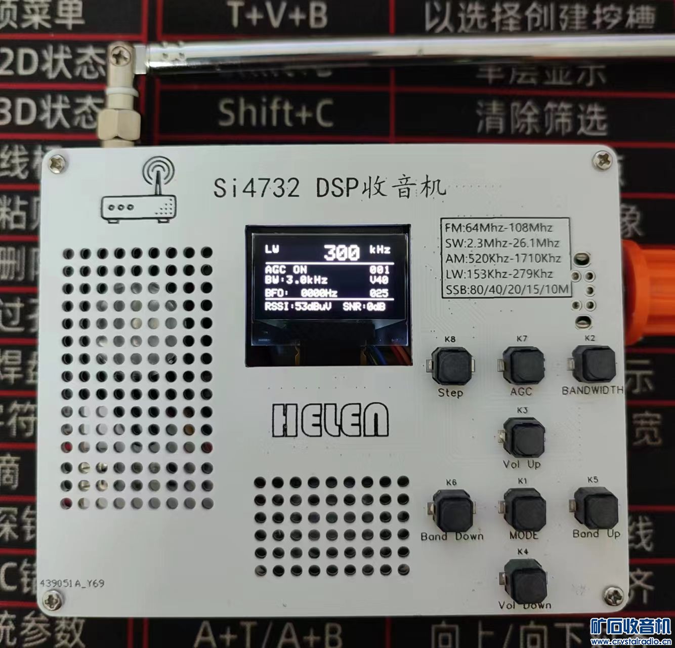

 楼主| 发表于 2023-7-2 10:17:59 | 显示全部楼层
第一版终于出来了,还需要改一版,还缺个面板比较丑,喇叭还没买用了两个现成的音质比较差,这个IC真强大,软件也强大,能设置各种参数,就是没有自动搜台保存,得自己优化了。

去楼顶简单试了一下,LSB和USB都能收到,AM也能收到,FM就比较多,没自动搜台其它频段就没详细看
