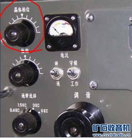

222接收机上特有的一个旋扭
发表于 2023-6-21 23:45:37 | 显示全部楼层 |阅读模式

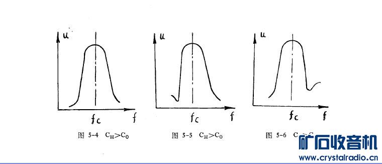

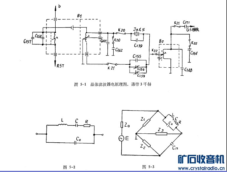

只有使用过222接收机的人才会有深刻的体会它的重要作用

实际应用感觉并无卵用,
发表于 2023-6-28 13:07:23 来自手机 | 显示全部楼层
cnboy 发表于 2023-6-27 23:04
实际应用感觉并无卵用,
收单边带等有用,收普通广播无用。

接收边带用途也不大,如果用在有邻频干扰的CW可能会有点用。
